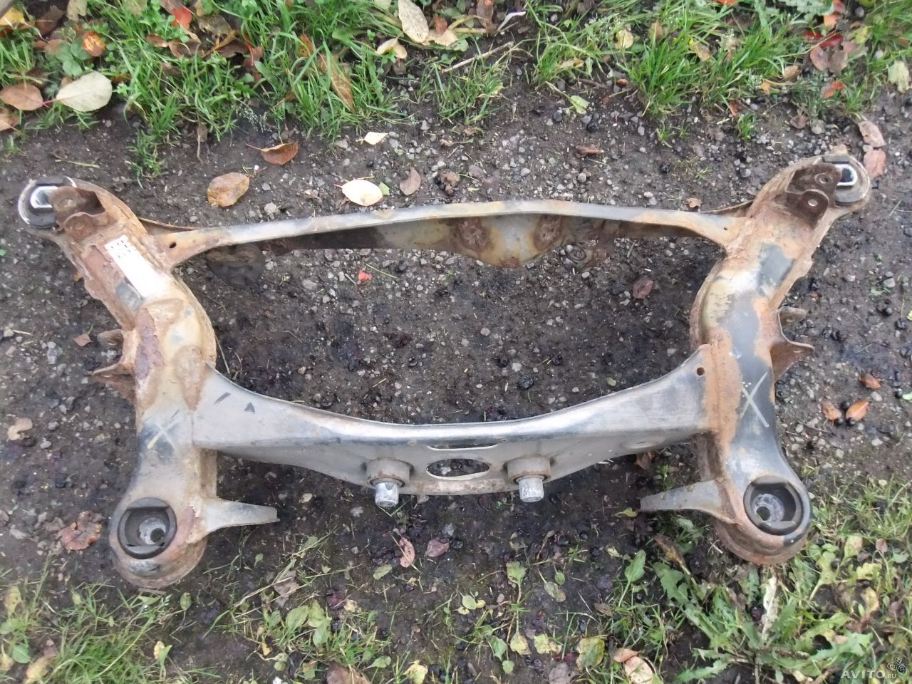

Всем добрый день. Делаю кап.ремонт задней подвески на 124. снял подрамник, купил сайленты подрамника.
1) Передние(маленькие) Заходят на направляющую в кузове - в натяг
2) Задние (Большие снизу фото) ставлю на направляющую, а там внутренний посадочный диаметр на 5 мм. больше. Т.е Направляющая в кузове, тоньше на 5 мм чем посадочное в сайлентблоке. Это нормально? или не те дали? подбирал по вину.
Спасибо за ответы заранее
не могли бы сфоткать проблемное место поближе? Может просто направляющая не та вварена, если подушки по вину подбирали...

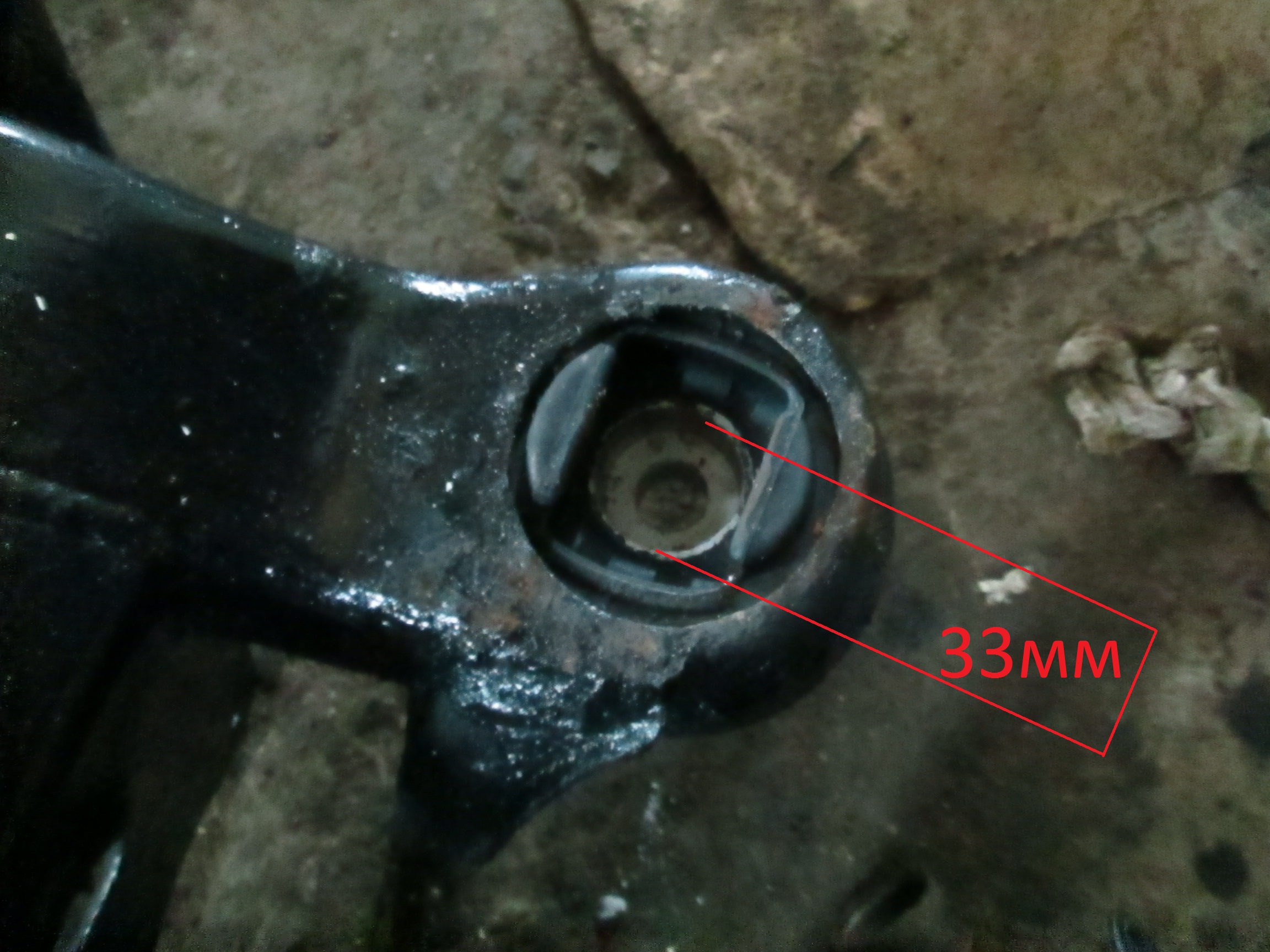

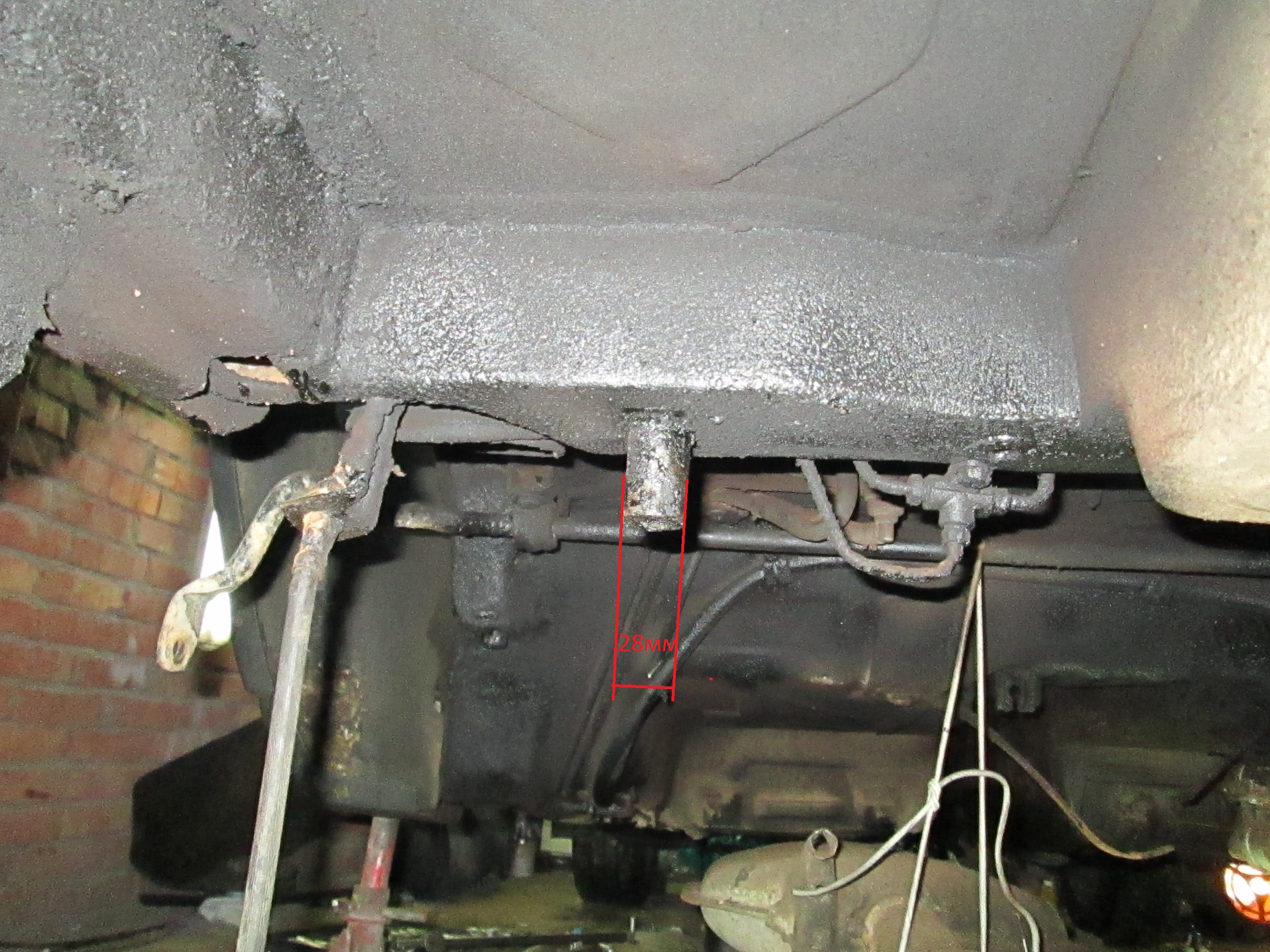

Я смотрю тут все такие умные шо пипец просто. Это просто фото подрамника, какая разница что бы вы с ним сделали?
Вот в чем разница: направляющая на кузове под подушку 28 мм.
А в подушке это посадочное 33 мм. получается ход подушки 5мм. Но слесарь говорит что зажмется и типа норм будет. Но хочу уже нормально сделать. Даже втулку нашел.
Кто знает, как должно быть?
Мне кажется это сделано для возможности минимально регулировать угол колес. Хотя, черт знает.

Если память мне не изменяет, то, да все правильно.
