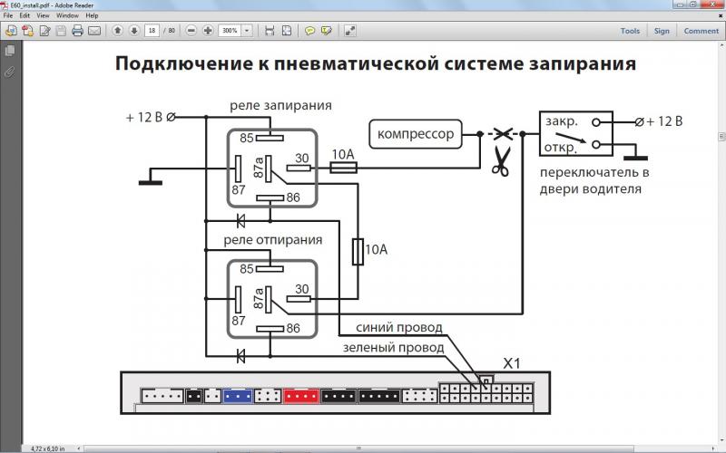

Добрый день! сможет кто подсказать как подключить сигнаку открыть закрыть к ЦЗ на 126! пробовал по разному и врезался через багажник а потом через вод дверь! не получилось от сигнаки идет схема через реле, пробовал как по схеме ничего не получилось! пробовал без реле тоже ничего! с багажника идет красный желтый коричневый! !

в инструкции к сиги все расписано. режешь управляющий провод с любой двери или багажника.подключаешь в разрыв сигу.вроде как син зел желт-управление

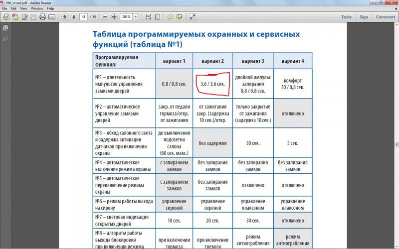

длительность импульса должна быть большая - у 126го тормознутая система.

да длительность ставишь максимум секунд около 4х кажется.при маленькой можно спалить преды сиги в худшем случае дорожки и диоды в блоке ЦЗ(по личному опыту :rolleyes:

Хорош бред всякий писать! Че там спалить можно в сигналке при таких токах как на компрессоре ЦЗ?
У сигналки на ЦЗ стоят предохранители на 10А!!! У компрессора на 126 после 84 года сигнал управления идет отдельно от питания. Токи по сигналу до ампера не дотянут.
Проблемы могут быть только с компрессором до 84 года и дешовой сигналкой.
Если в багажнике красно-черный, желтый и коричневый, то компрессор из последних образцов.
Нужен ЖЕЛТЫЙ. Если из вод двери, то нужен ГОЛУБОЙ провод.
В дверь(багажник) приходит + и -. В зависимости от того открыто или закрыто на сигнальный провод подается или плюс или минус.
Т.е. сигналка подключается к одному проводу ЦЗ - управляющему.
Например к голубому из вод. двери.
Какие провода нужны из сигналки смотри в документации. Или давай выкладывай,что за сигналка.

а если импульс будет 0.8 сек?

Все в инструкции расписано! В этой сигналки нет силового выхода на ЦЗ!!! Думать надо до того как покупаешь, а не после.
Делать все по схеме.
Резать провод голубой из вод двери(там где ножницы нарисованы).
Ну, и по длительности

только у меня по схеме другие провода к компрессору и к замку идут где ты эту схему взял?

и почему то у меня она только закрывает и не открывает!

StarLine E60. Или у тебя другой E60?
