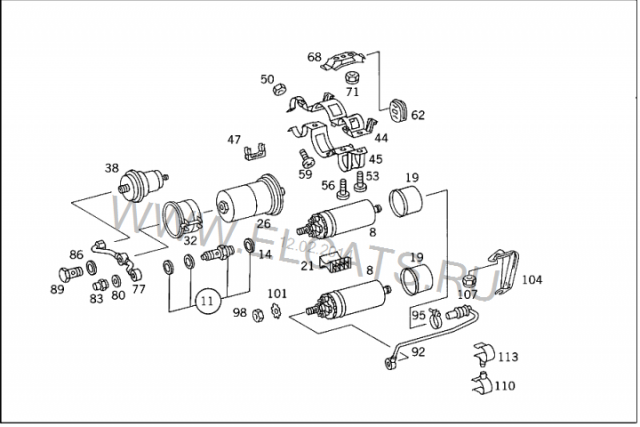

Проблема в подсоеденении шланга, в стоке он прикручивается как шланг тормозной, а на волге просто стягивается хомутом обычный шланг.
быстрей всего,у вас такая схемка...

Именно так и есть.

Вообще то на вашу машину должно 2 насоса стоять

ed174, их 2 и есть)
