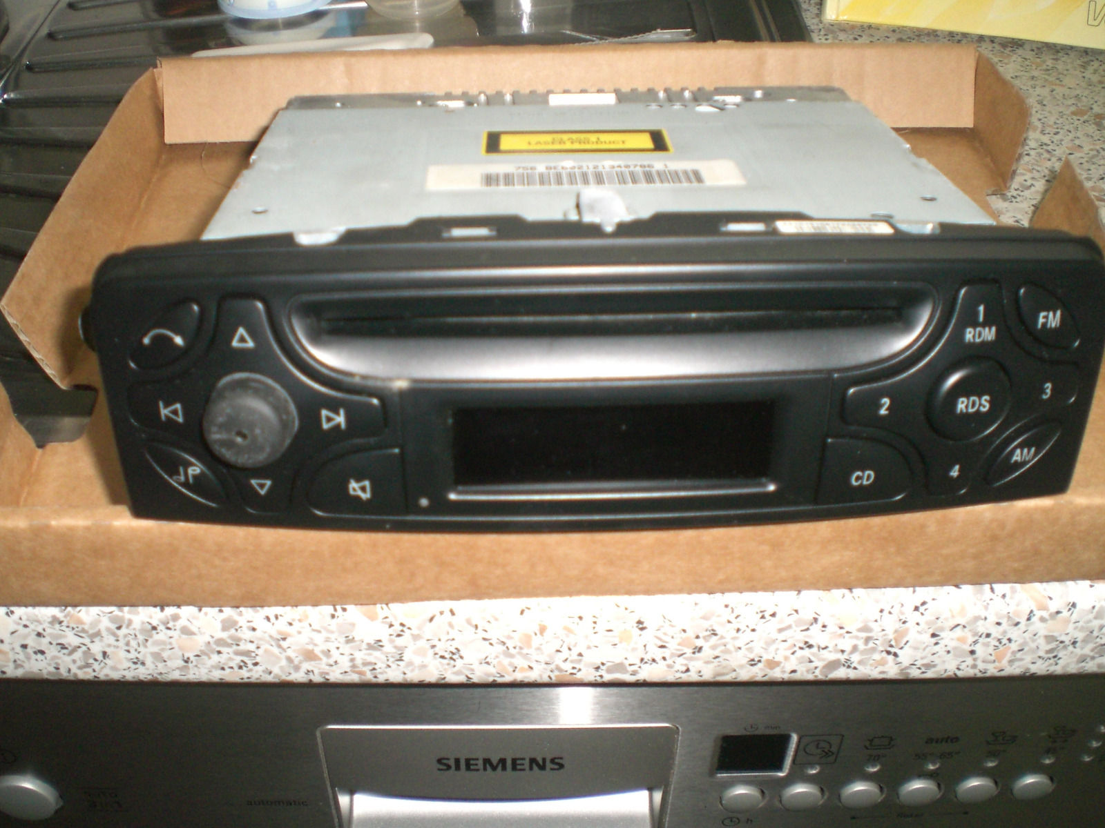

Хочу купит такую, подскажите пожалуйста на что обратить внимание при покупке и вообще стоит ли брать, беру через ебей, __57__1_.JPG Заранее благодарен

Ни в коем случае :mrgreen:
При установке на неродной автомобиль включается без кода и играет минут несколько или даже секунд, а затем появляется надпись "PROD" и все, ничего не играет.
Такая у нас на авито даже продается и никак не может продастся уже как полгода-год.

Эта магнитола устанавливается только в W203 и в Vito ранних выпусков. В W124 она просто не станет по креплениям.
Подойдет только AUDIO 10 такого типа:
http://www.oldmerin....howtopic=154645
Заморачиваться на Ebay по этому поводу вообще не стоит. Этих магнитол полно и здесь и на Avito.
