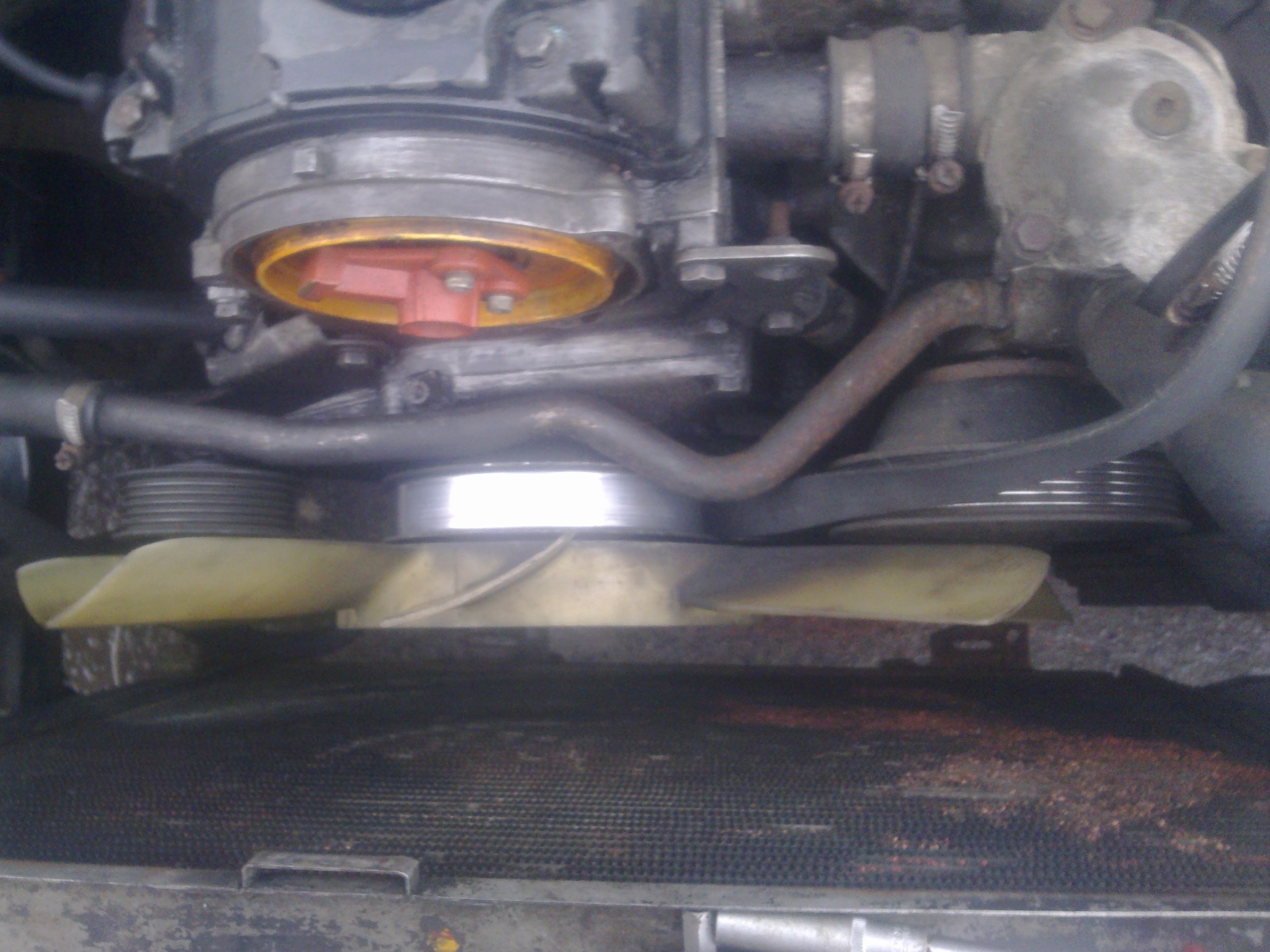

Собственно вопрос как заклинить шкив в который вкручивается вентилятор, а то прокручивается)))? не могу открутить, искал дырки для фиксирования чтото не нашел. ткните плиз. до этого на 102 менял там все проще. шкив сразу на распреде, поставить на скорость хватало.

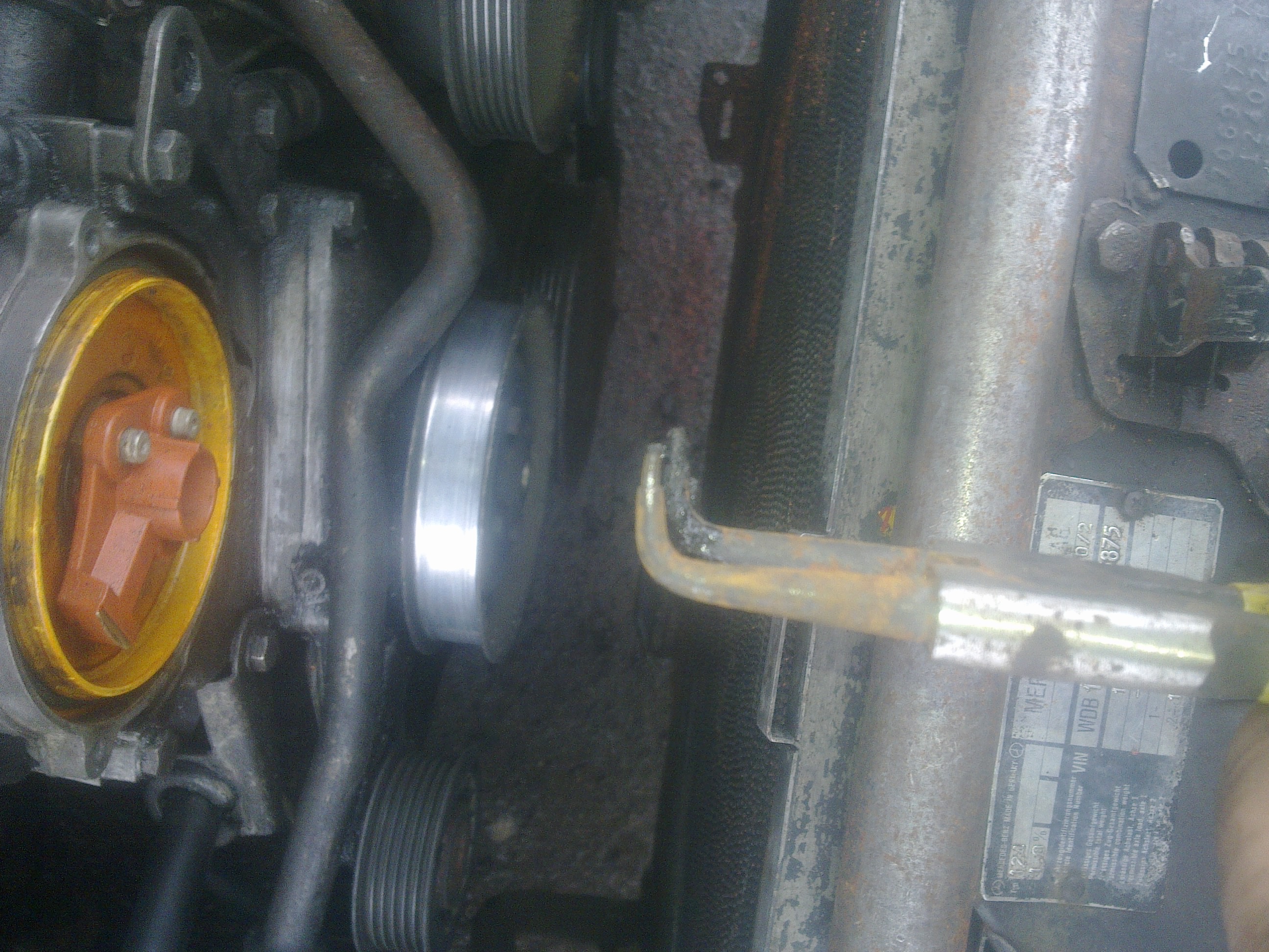

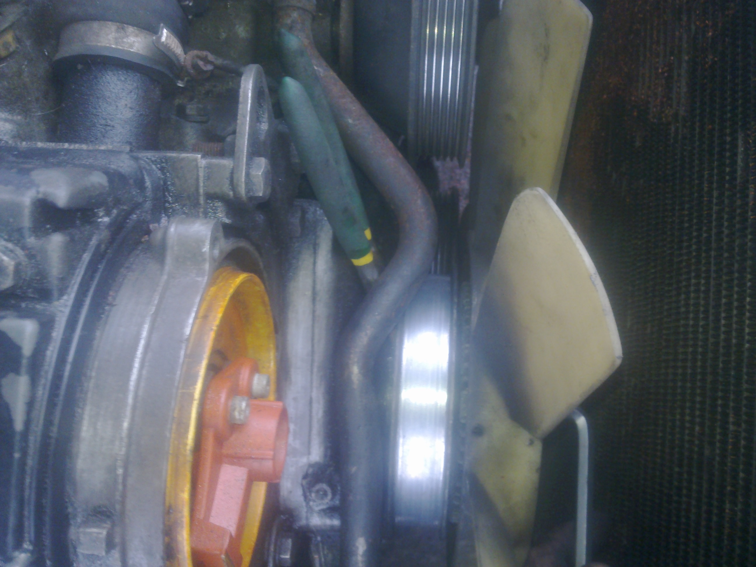

Открутил при помощи съемника стопорных колец. фото прилагаю))
