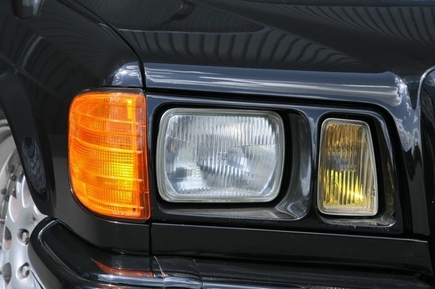

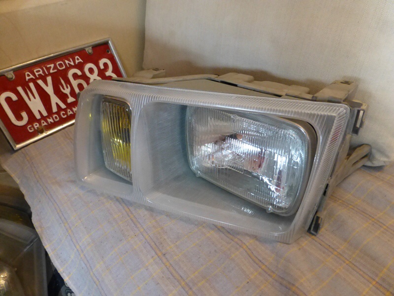

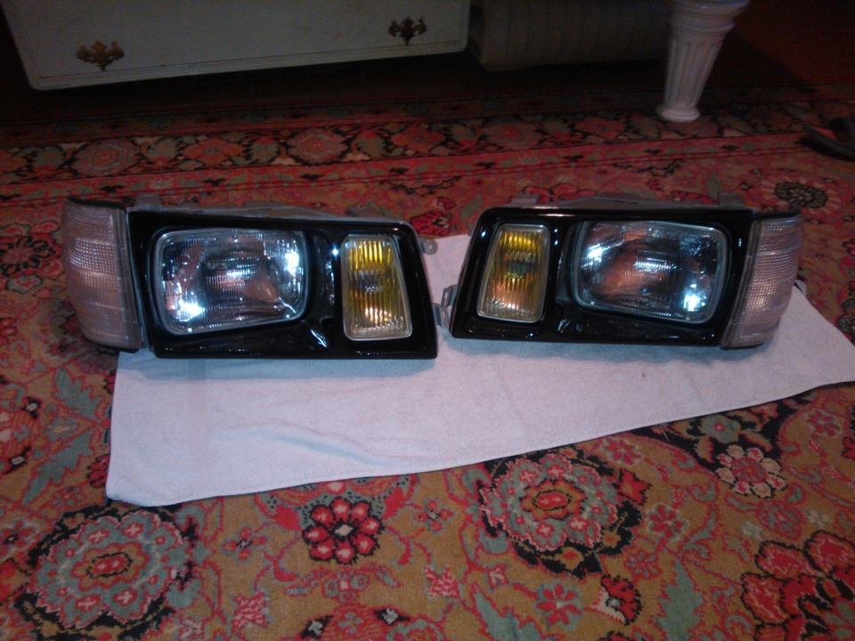

Приобрел комлект оптики,как лучше сделать в черном цвете? (Как на втором фото)
Покрасить,или пленкой затянуть?
Навеняка кто то сталкивался!!!!!

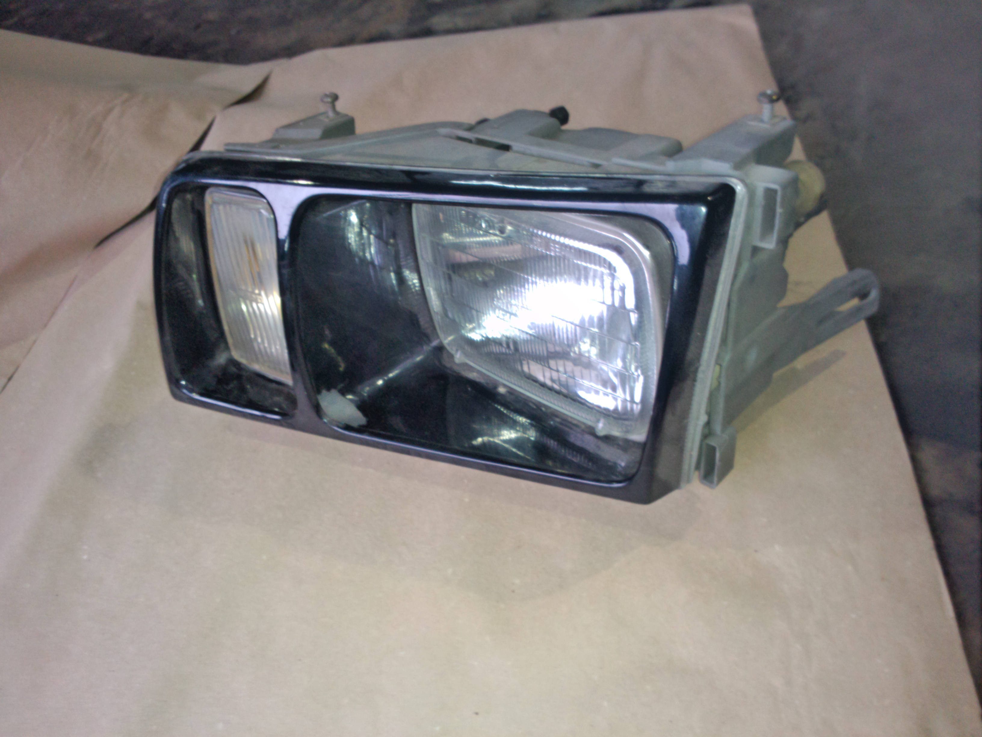

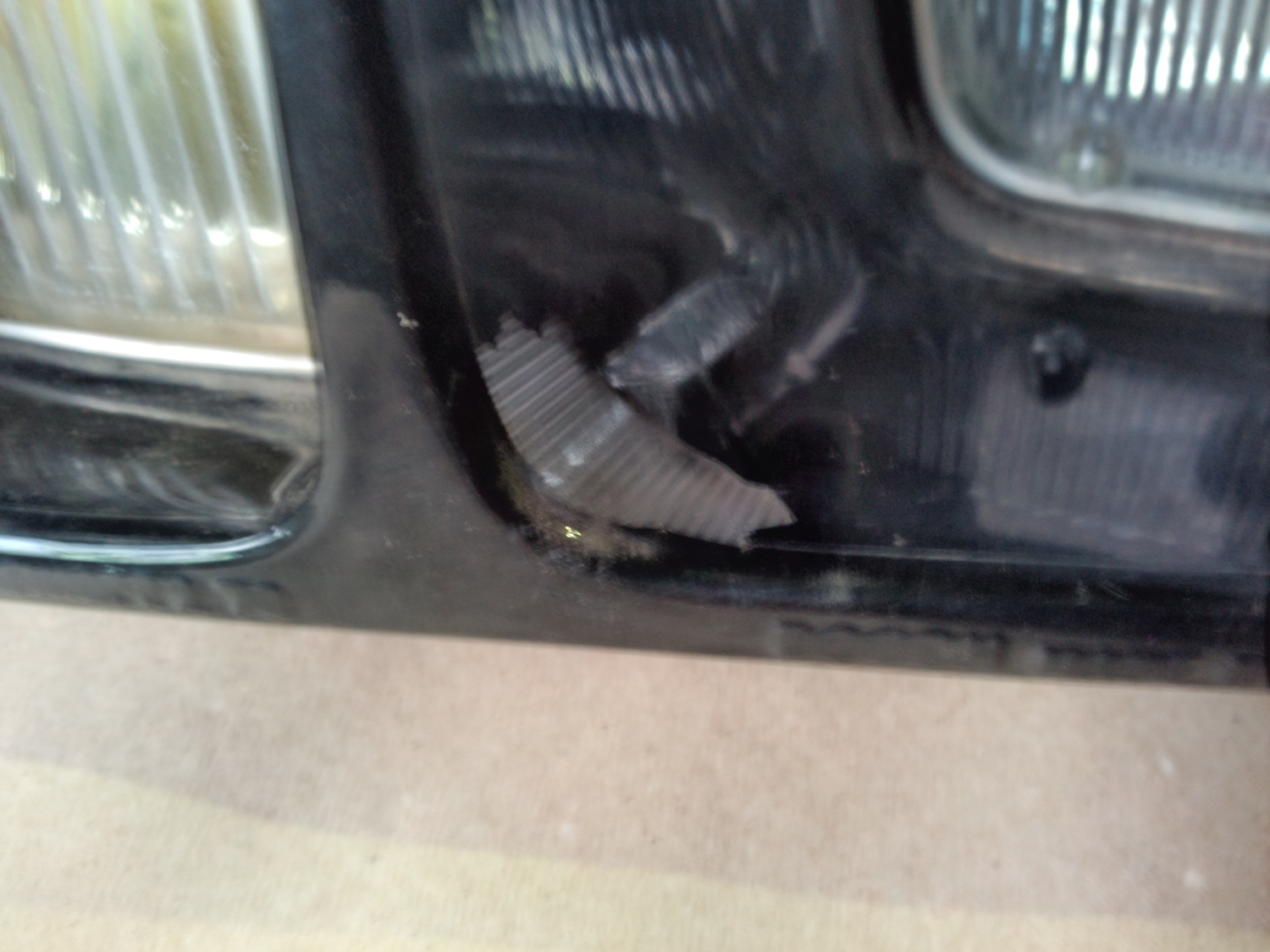

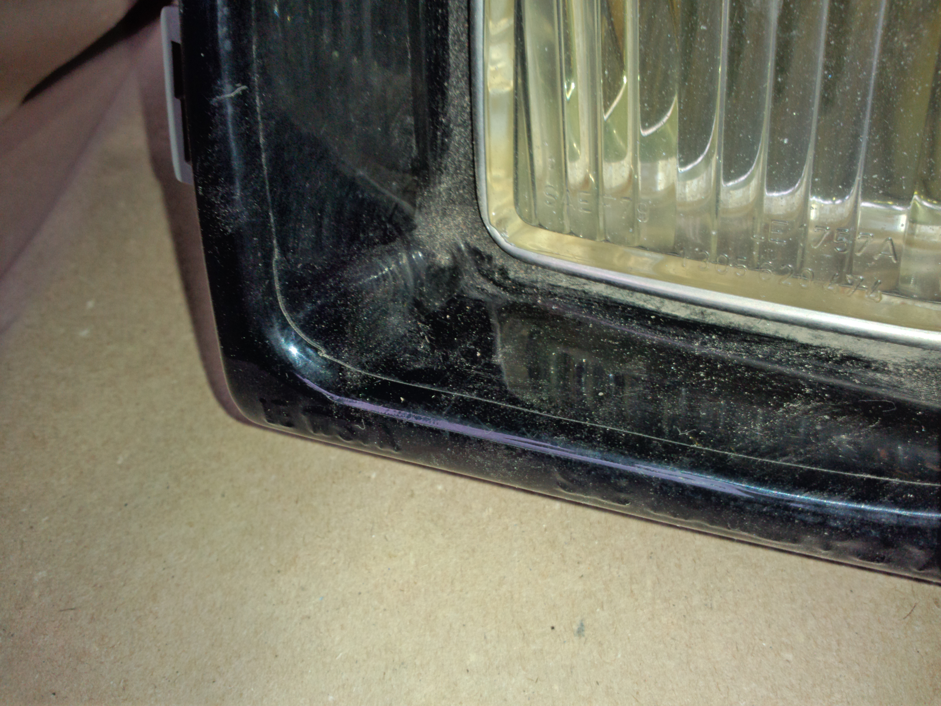

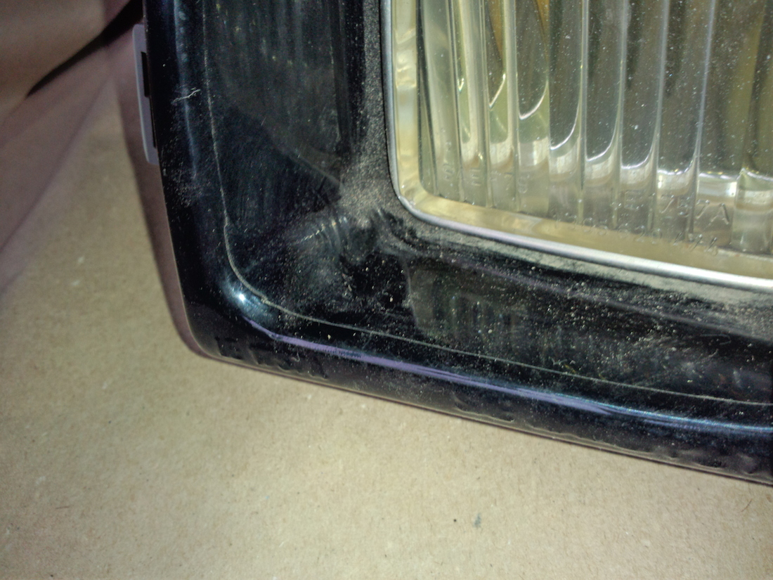

Вот глянь сходил не поленился в гараж) сфоткал)
С самого начала вроде бы ничего, если не смотреть на стыки) в принципе их не особо видно, надо присматриваться, но потом они меня бесить стали, а в итоге через месяца 3 начала пленка отклеиваться!

#7 ОФФЛАЙН   mishapetrov
mishapetrov
  • Cообщений: 520
Отправлено 16 February 2014 - 14:27
Спасибо за инфу,теперь все встало на свои места,буду красить,ОДНОЗНАЧНО!!!!!
Тогда малярам отдам что бы все по ФЭН ШУЮ!!
Ты повороты белые оставил или желтые воткнешь?
И решетку тоже красил?

Да крась, только хорошей краской)
Повороты желтые будут) это те что были) изначально) решетку красил), сначала пескоструил)

Отправлено 16 February 2014 - 16:26
Так изначально не правильно пленка была поклеяна, не надо было эти стыки оставлять, всю фару можно было одним куском пленки поклеять загнув края во внутренние части фары.
Пленка по крайней мере (оракал которым у себя клеил) очень хорошо тянется после нагрева обычным феном. А строительным наверно вообще загляденье клеить!
С первого раза конечно наврятли получится но пару попыток и все ляжет.
