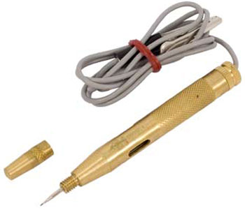

Хотелось бы инструкцию, как считывать таким образом, и спецификацию ошибок. И в последок, можно ли считывать такие ошибки обычным проводом где есть лампочка ? (прикрепил фото )

только тебе нужно подклюбчать в другие пины на 124-ом..
между 1 и 8 - кнопку
между 8 и 16 - светодиод (16 это +, а 8 это - светодиодного пробника).
при замыкании кнопки светодиод должен загораться... если не загорается то либо не включил зажигание, либо нет плюса в 16, преды смотреть 5,6,7
самое смешное что если при диагностике получишь ошибки на смесь, типа 13 вспышек, или например 4 вспышки на ДМРВ - все равно компом придется....
