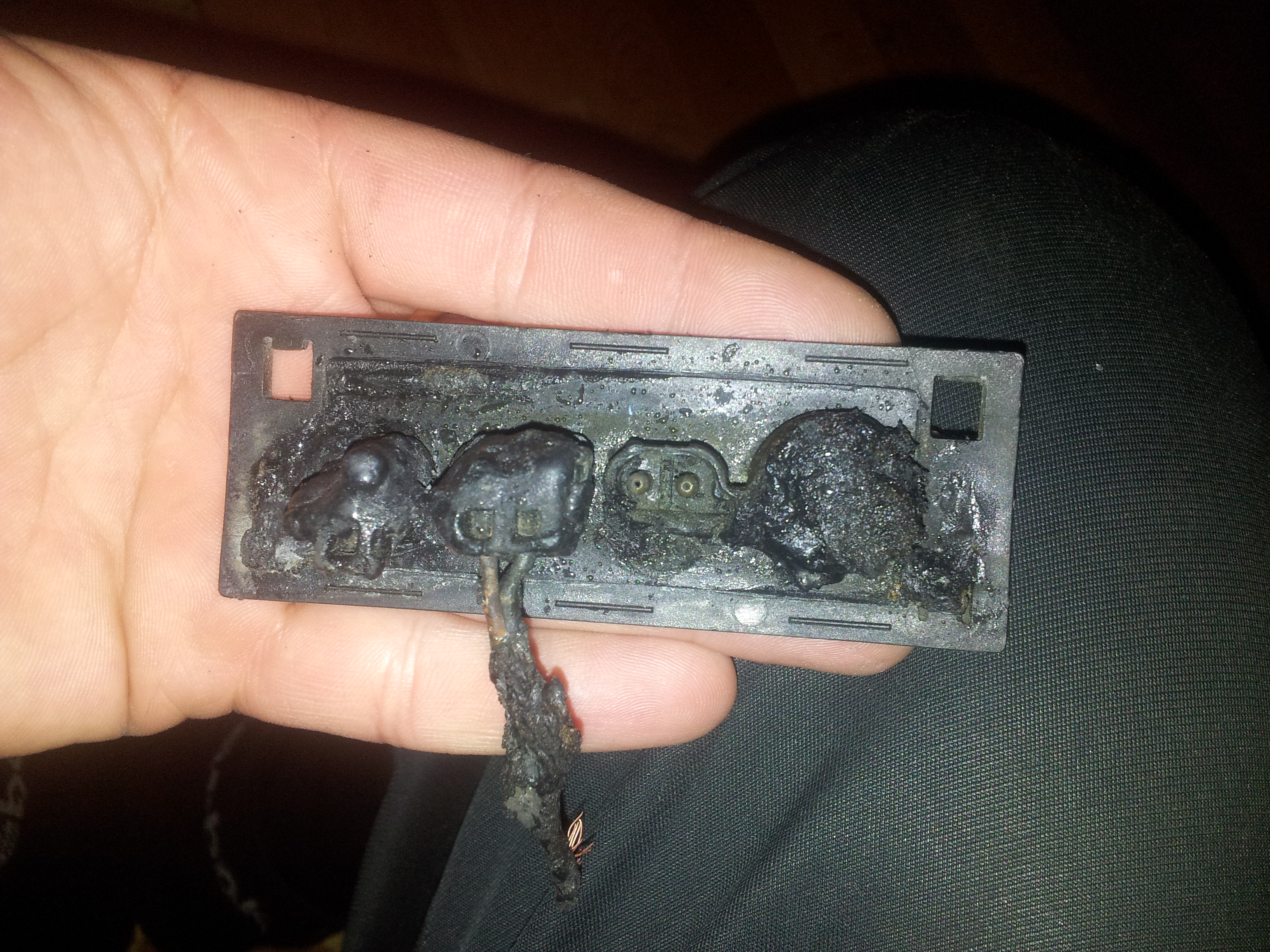

Спасибо за совет про крышечку! Ты был прав. Я вскрыл, а там изнутри все поплавилось
Пока что отключил эту штуку. А что это? Просто тройник или какая то сложная приблуда?
Там стоял по моим соображениям некий термостат. Чтоб летом тупо брызгалки не грелись а зимой теплые были. Туда ччасто попадала вода это вся кострукция быстро ржавела ну и приводила сам видишь к чему. Я ее отключил от греха подальше
А восстановить можно ее?)) Может самому что спаять? Или это нереально...
Там стоит биметаллическое термореле, которое срабатывает от темп-ры наружного воздуха +5(+-3) градуса. Сработав, оно подаёт питание на обогрев форсунок омывателя и обогрев шланга омывателя(если есть такая опция). И как ты спаяешь это реле? На крайняк, выведи в салон кнопку, а температуру почувствуешь или увидишь по табло, если нет возможности полазить по разборкам.
