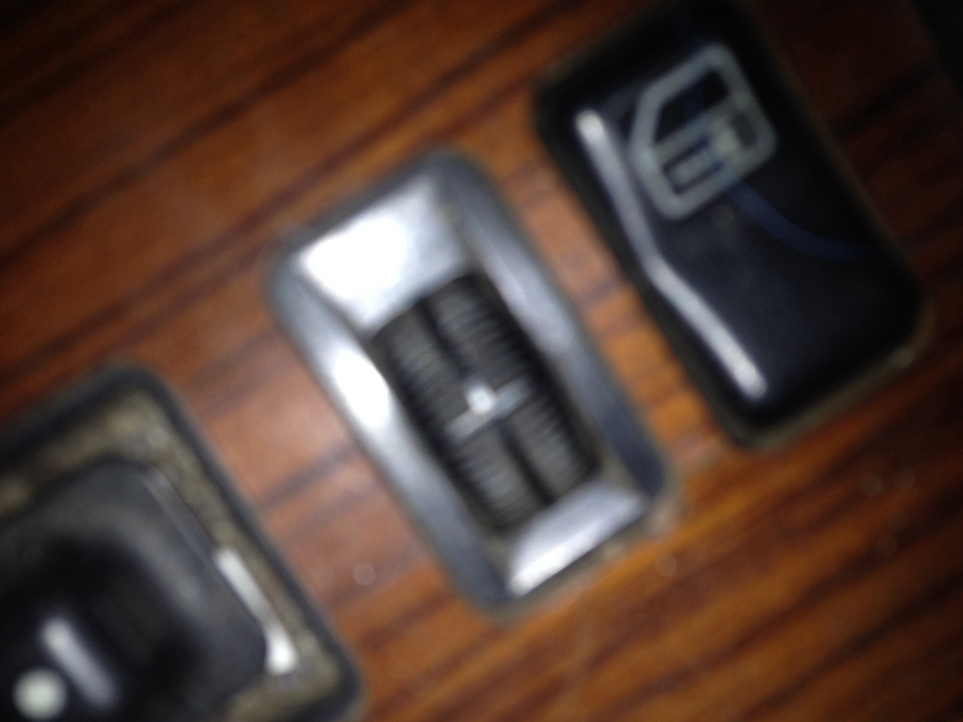

Прошу помощи знающих людей, решил поставить штатную магнитолу, все подключил правильно, но не работают два левых динамика передний и задний, вроде говорят что проблема в этой крутилке звука которая ставилась на дорестаил,как можно решить эту проблему, прошу прощения если похожая тема уже есть, заранее спасибо !

Дело не в том, что крутилка не работает, а в том, что из за нее два динамика не работают

может дело не в крутилке?
Усилитель есть на заднем крыле? Возможно сгорел транзистор или конденсатор в усилителе на левом канале. Или просто провод перебит где-то...

Какая штатная магнитола установлена сейчас? Крутилка эта называется фейдером и регулирует баланс между передними и задними колонками. К "право-лево" никакого отношения не имеет. Может дело все же в подключении магнитолы?

если стоит сзади два усилка и один из них не работает, то будет как раз половина акустики отключена. Т.к. усилки работают - один на правый канал, а второй на левый
Фадер, скорее всего, не при чём - если он правильно подключен! Его можно выдернуть и прозвонить.(вроде так:1-правая сторона, 2-левая сторона, S-вход с магнитолы, A-выход на задние динамики, E-выход на передние динамики).
Если усилков нет, то надо проверять магнитолу, проводку(правильность подключения и целостность), динамики.
