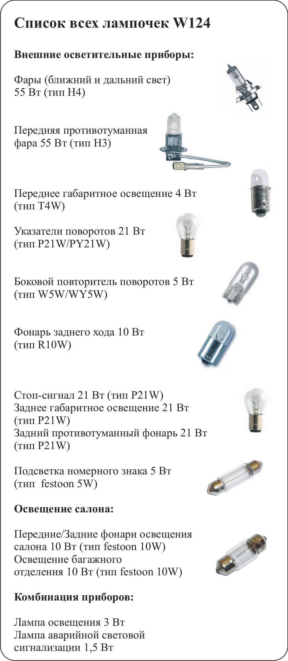

Парни!!! Какого номинала должны стоять лампочки в передних габаритах??? Проблемма в том, что горит на приборке индикация отказа какой то лампочки. В задних фонарях поменял ВСЕ лампочки согласно номинала (габариты поставил 10W - а стояли 5W)? остальные - 21W.
Проблемма началась, когда перегорела одна из лампочек передних габаритов - поставил какую попало. Подозреваю что надо поставить в передние габариты, что бы по Ваттам совпадало с рекомендацией МБ.

Спасибо!!!!!
Завтра куплю 4W попробую... Похоже у меня там 4 мя ваттами не пахнет - светят тускло.
