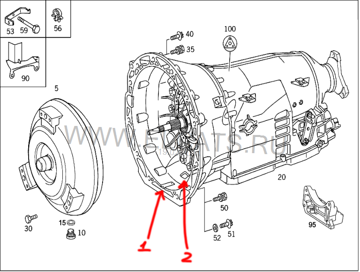

Добрый день, недавно приобрел W210 e280, и по совету старых мерсоводов зарегистрировался здесь, пока сидел в режиме чтения, но после первого ТО возник вопрос на который не кто не может дать однозначный ответ. Вообщем если посмотреть машину на яме то на стыке КПП и Двигателя видно два прямоугольных отверстия, через которые виднеется какая то вращающая часть (судя по экзисту она называется преобразователь) на заведенном авто. Вопрос: должны ли быть там заглушки или это нормально? Нашел схему на экзисте с этими отверстиями, но экзист не предлагает туда ставить заглушки.

1 для прокручивания бублика, 2 для слива масла в случае протечки! Кажися так!
Назначение отверстий теперь буду знать :rolleyes: , но вот должны ли они быть чем либо прикрыты?

Отправлено 19 February 2014 - 08:03
Не обязательно!

Не обязательно!
А если туда на ходу какой нибудь камешек залетит? А грязь и вода, там так и так будут.

Отправлено 19 February 2014 - 09:46
У меня одна АКПП на машине и две в гараже валяются. Никаких заглушек нету.
ничего туда не залетает. ни вода , ни гразь

Первое отверстие для блокировки маховика от проворачивания при ремонтах ДВС а второе для слива масла из гидро транформатора при замене масла в АКПП.
Заглушек для этих отверстий не предусмотрено.

Если у тебя 210.063, то на этих местах должны быть заглушки. Их номер A 163 271 00 80. Две штуки. Цена - аж сто рублей за каждую.
45P
210.063 BIS MODELLJAHR CODE 809 E 280 PASSENGER CAR,SEDAN UP TO IDENT NO. A 962231 / X 027613 WITH CODE 809
66G
210.063 AB MODELLJAHR CODE 800 E 280 E SEDAN AS OF IDENT NO. A 962232 WITH CODE 800 AS OF IDENT NO. X 027614 WITH CODE 800
Вот что выдает экзист на мой вин номер, получается они должны быть?
Заказал две штуки, доставка 4 дня, а сильно критично что без них ездили?

Сто лет без них ездят.
