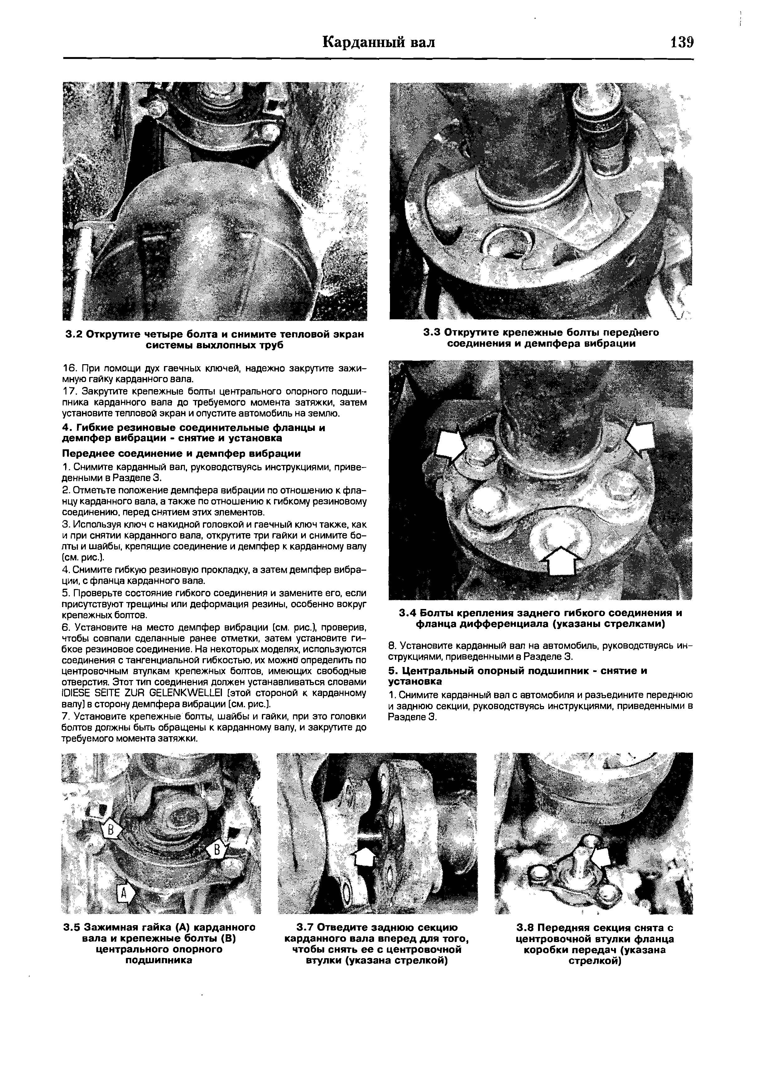

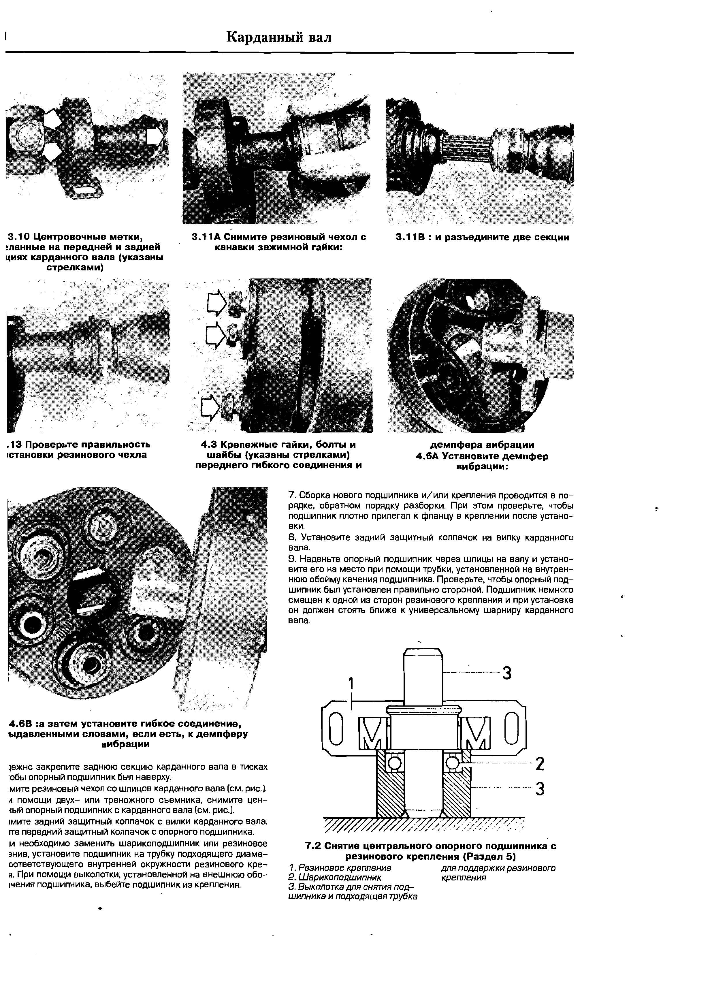

Доброго времени суток. Меняю муфты кардана.Подскажите куда надписями должны смотреть муфты. Передняя как я понимаю на кардан. А задняя? И еще такой вопрос: при трогании (особенно в пробках) сильно колотит машину как будто кардан во что бьет. Поменял полностью сцепление, маховик, подвесной, подушку под коробкой, кардан стоит по меткам, но проблема осталась. Может быть такая беда из за сайлентблоков редуктора. Спасибо.
Туда же.

Обе надписи (какое то слово длинное) вперёд авто.
А если смещённая то так
