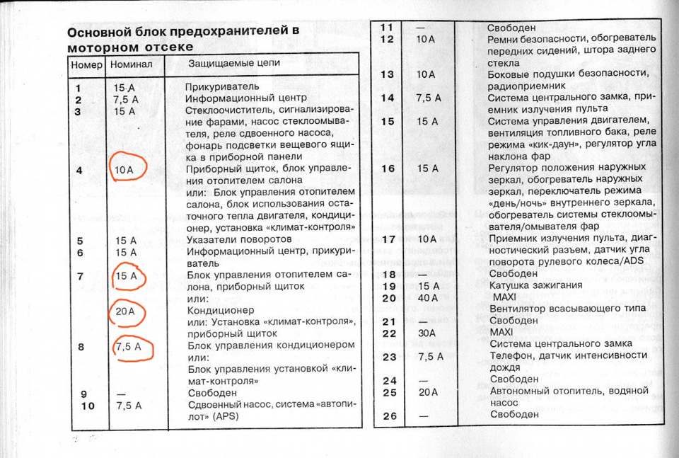

Спасибо за ответ! Прикрепляю найденную схемку-описание предохранителей, я так понимаю это их надо проверить, те что я отметил?

Отправлено 20 February 2014 - 15:51
Рекомндую посмотреть все предохранители
