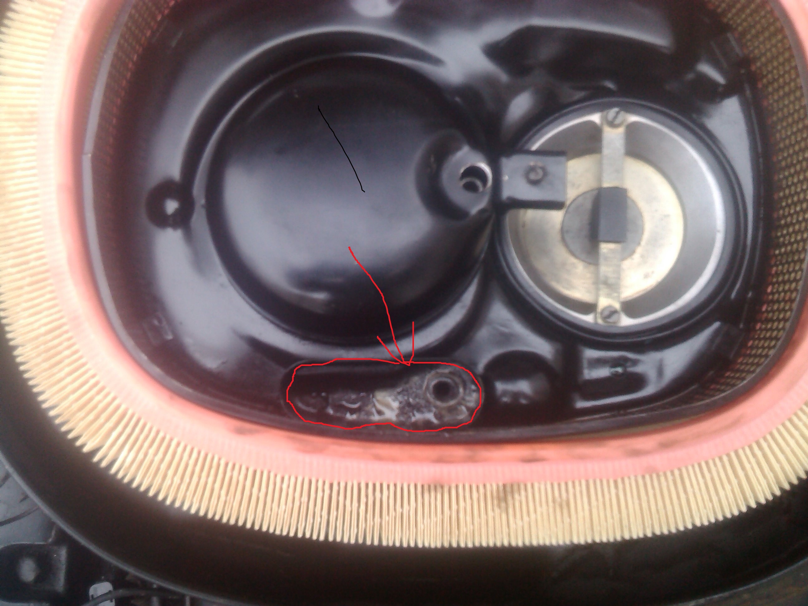

CameraZOOM_20140220133801664.jpg помогите! пришла зима и проблема mercedes 190 /84г. 2.0 бенз.Эмульсия в трубке картерных газов
#2 ОФФЛАЙН   Аркадий 2011
Отправлено 20 February 2014 - 15:10
Не страшно. Протирай периодически. Зима, конденсам и все такое.
#3 ОФФЛАЙН   vitymba
vitymba
  • Cообщений: 7
Отправлено 20 February 2014 - 15:44
а если и на щупе тоже самое??? Но это только зимой!
#4 ОФФЛАЙН   Said_sl
Said_sl
  • Cообщений: 421
  • Город:Беларусь, Слуцк
    W124 Е280
Отправлено 20 February 2014 - 21:10
зимой и на щупе нормально, в картере сквозняк, и постоянные нагрев/остывание.
#5 ОФФЛАЙН   Voytik
Voytik
  • Cообщений: 14
    V230
Отправлено 21 February 2014 - 01:37
последствия зимней езды на короткие растояния.
мотор не успевает побыть достаточно долго гарячим. и естественный конденсат, который картер двигателя насасывает за всемя остывания, не успевает оттуда испаряться.
смешиваясь с масляным туманом (во время работы движка) выпадает таким желейным бежевым осадком, при остываниях часто так бывает что замерзает ледяным комком в каналах вентеляции картера, и тп.
последнее кстати очень стремная штука. изза неё много на каких движках, изза того что картерным газам перекрыли свободную дорогу из картера во впуск (или наружу), начинает ими выталкивать масло или через щуп, или через сальники.
например дорестайловый Мерс А-класс таким страдает. перемерзает ледяным комком коротенький шланчик отвода газов из клапанной крышки, и поднявшимся давлением картерных газов выбивает масляный щуп. трубка которого, какогото непонятного инженерного хера, не просто входит в картер, а опущена чуть ли не до самого дна поддона. так что если поднявшимся давлением щуп выбило, то заним и практически всё масло из поддона перекачивает наружу.
и не смотря на наличие аварийного датчика уровня масла, который обычно засран отложениями из масла, находу, при езде под гору, остатки масла стекают в зад поддона, коленвалу больше нечого разбрызгивать на цилиндры, а сухим алюминиевым цилиндрам поршни, своими стальными кольцами тутже делают задиры, моментально лавинообразно сдирают микронное покрытие алюсил с цилиндров, и получаем мёртвый мотор. а часто ещё и с кулаком дружбы и оборваным шатуном.
на рестайлы стали ставить електроподогрев, в ту злощасную трубочку вентеляции картера. вроде как спасает.

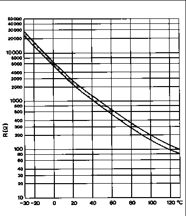

датчик температуры двигателя проверяй.
может оно не видит что мотор уже прогрелся и дальше доливает как для замерзшего.

Отправлено 22 February 2014 - 00:53
Накат нормальный.Датчик рабочий.Сверял по этому графикуgraf.PNG.jpg Свечи новые,провода новые,крышка трамбл1ра и бегунок заменил.СО отрегулировано. Что смотреть???Куда копать???
