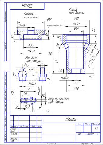

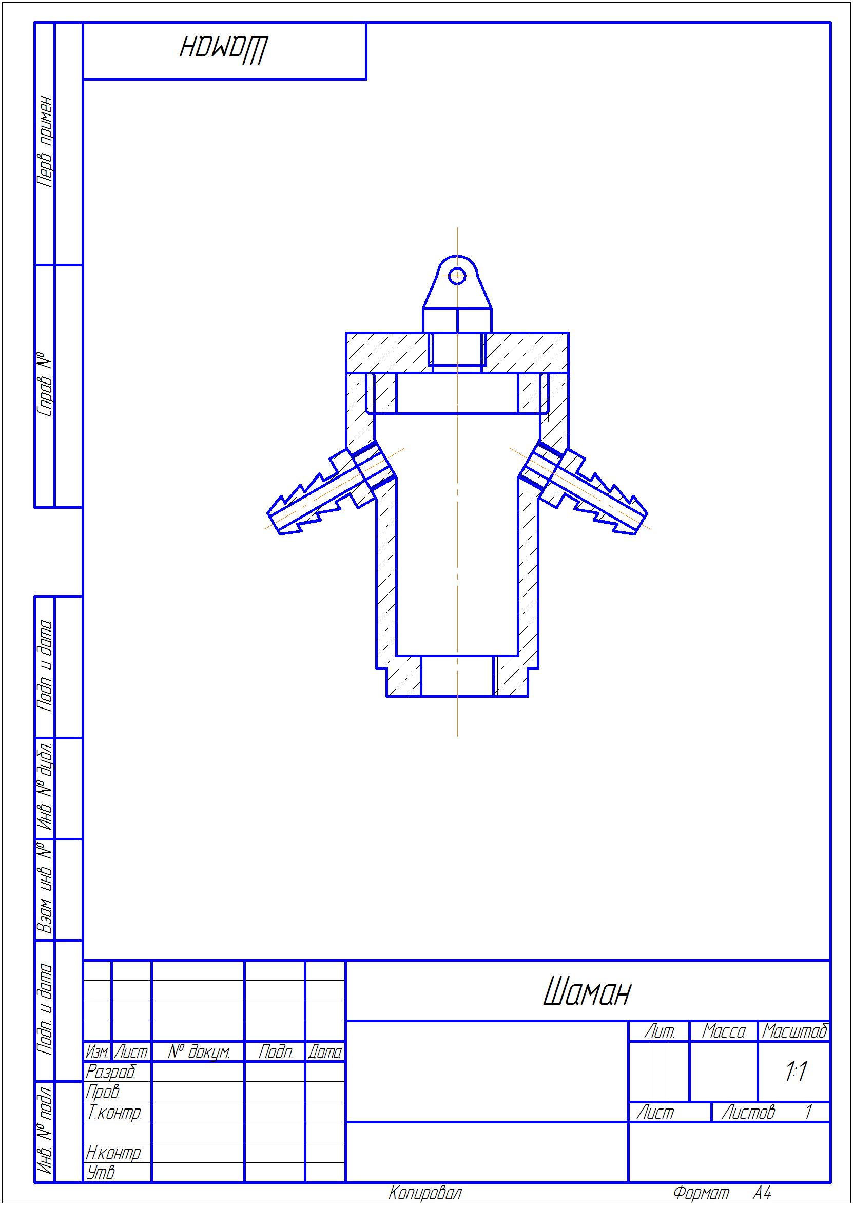

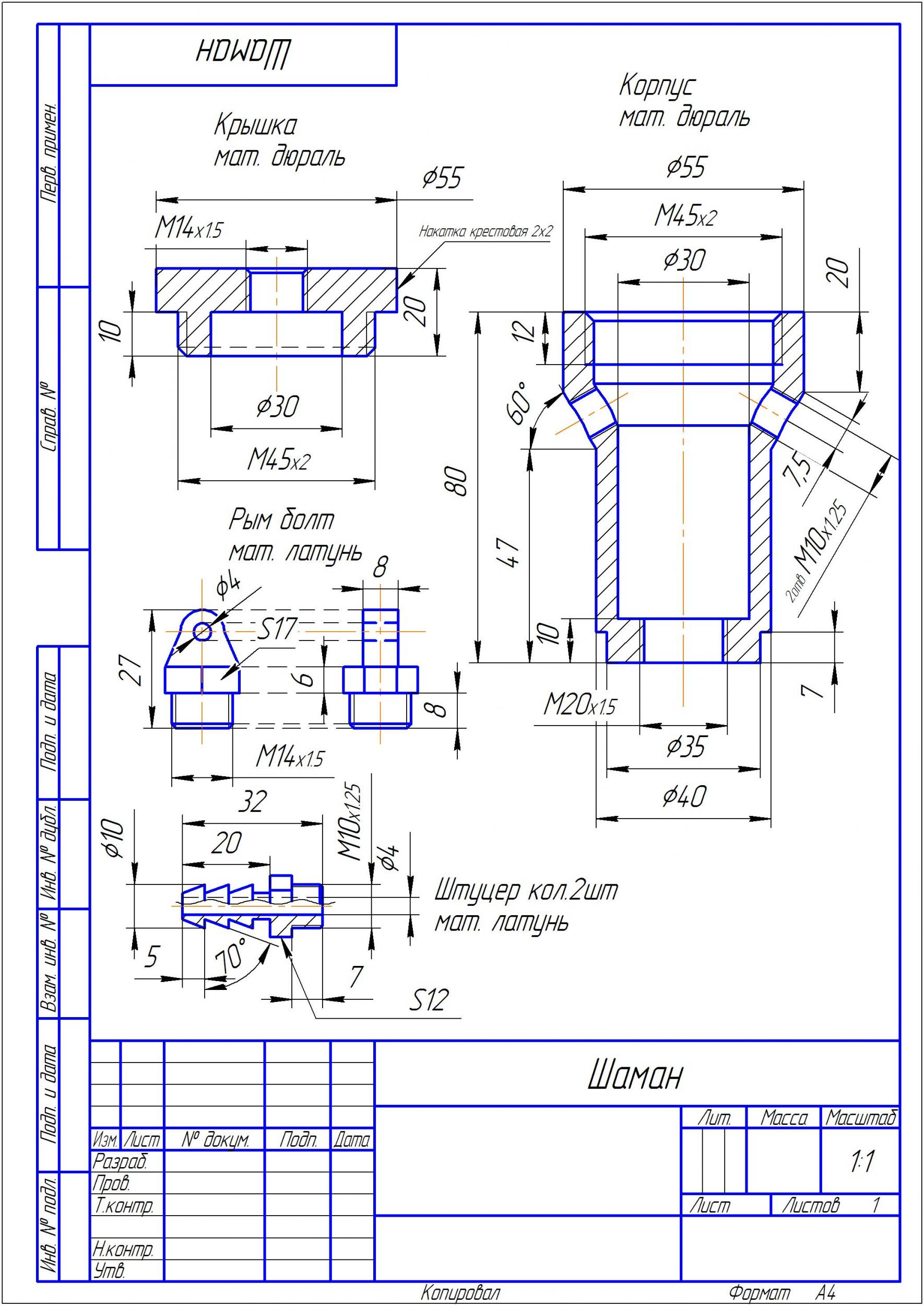

Для поиска подсосов ,собрал пару лет назад дымогенератор-работает на ура.Камазовская свеча на 18В,компрессор.Подсосы нахожу в таких местах,что ни когда бы не подумал)))).
МВ 190Е-1990г.W201. Двигатель 102.962. KAT/EZL. 4МККП . Дозатор Bosch 0438101026.Расходомер 0438121043.Потенциометр 3437224015(родной- умер) поставил новый 3437224035.ЭГДР 2437020007.Зажигание SIEMENS 0075454632. Мозги VDO 0085450832 КЕ0026. РХХ- Bosch новый.
принцип работы?
