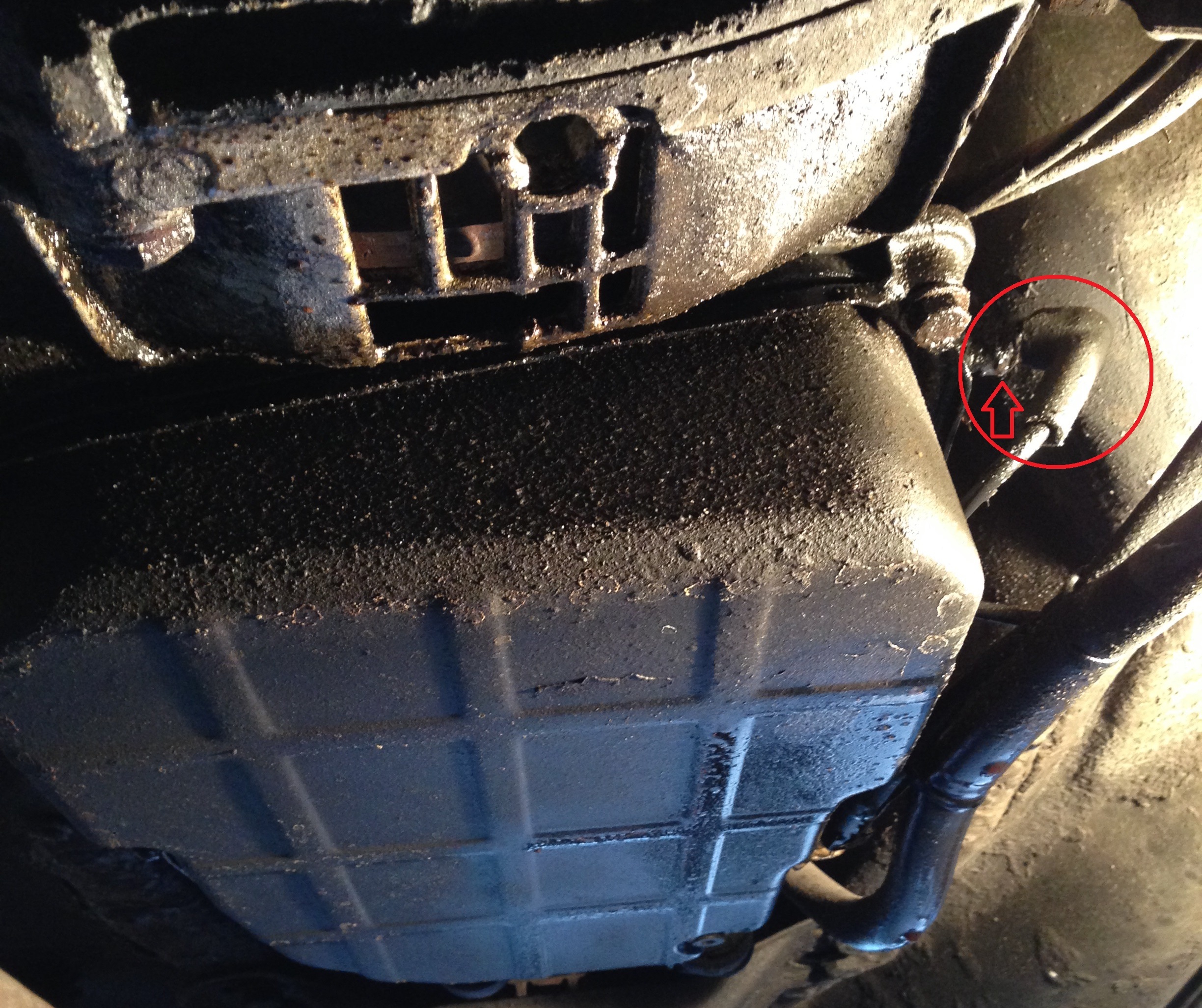

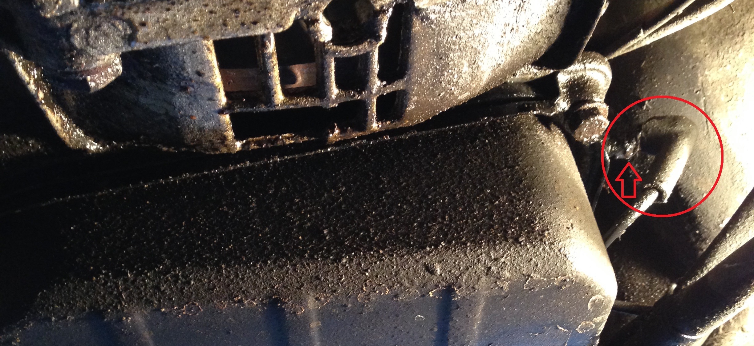

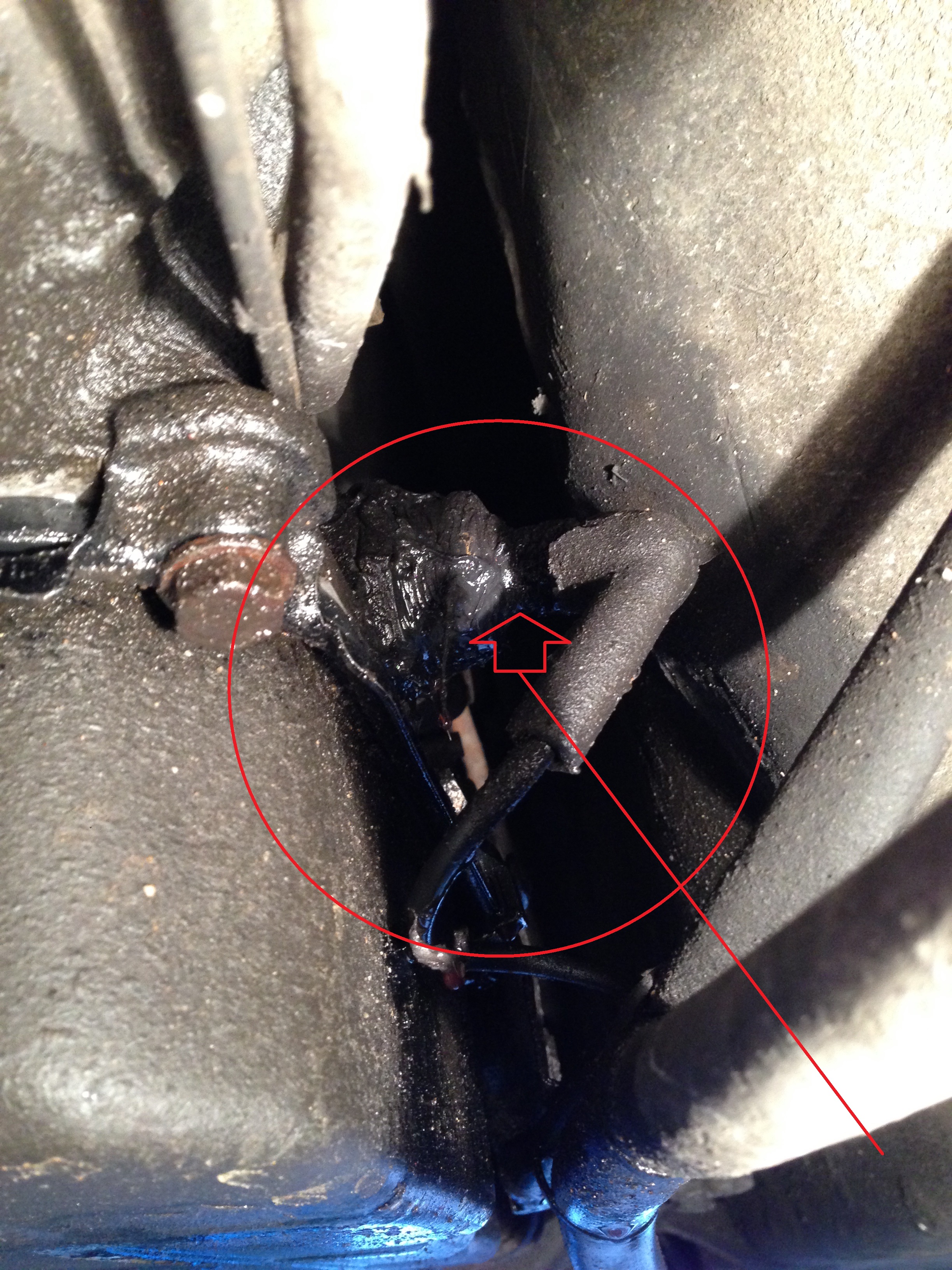

Течет масло возле датчика или из под него, я хз не снимал
что это за датчик и его номер, кто-нибудь знает????
кто может сталкивался с такой проблемой, как ее разрешили?
Коробка 722.4

#2 ОФФЛАЙН   Golubok_dim
Golubok_dim
  • Cообщений: 28
    W124 E280
Отправлено 21 February 2014 - 18:36
Фото этого датчика

#3 ОФФЛАЙН   Ivan.Sh
Ivan.Sh
  • Cообщений: 565
    E210
Отправлено 22 February 2014 - 11:28
Фото этого датчика
датчик перегрузки на третей серии такой

#4 ОФФЛАЙН   Golubok_dim
Golubok_dim
  • Cообщений: 28
    W124 E280
Отправлено 22 February 2014 - 13:55
о_О отлично, я уже опечалился думал никто не знает что это....Спасибо)
Ты случайно не знаешь под каким его артикулом можно найти?
#5 ОФФЛАЙН   JH
JH
  • Cообщений: 4327
  • Город:Воронеж-->Краснодар
    W201.126
Отправлено 22 February 2014 - 15:11
А по-моему это банальный вакуумный модулятор.
#6 ОФФЛАЙН   Golubok_dim
Golubok_dim
  • Cообщений: 28
    W124 E280
Отправлено 22 February 2014 - 15:39
И как быть? Датчик перегрузки или модулятор?

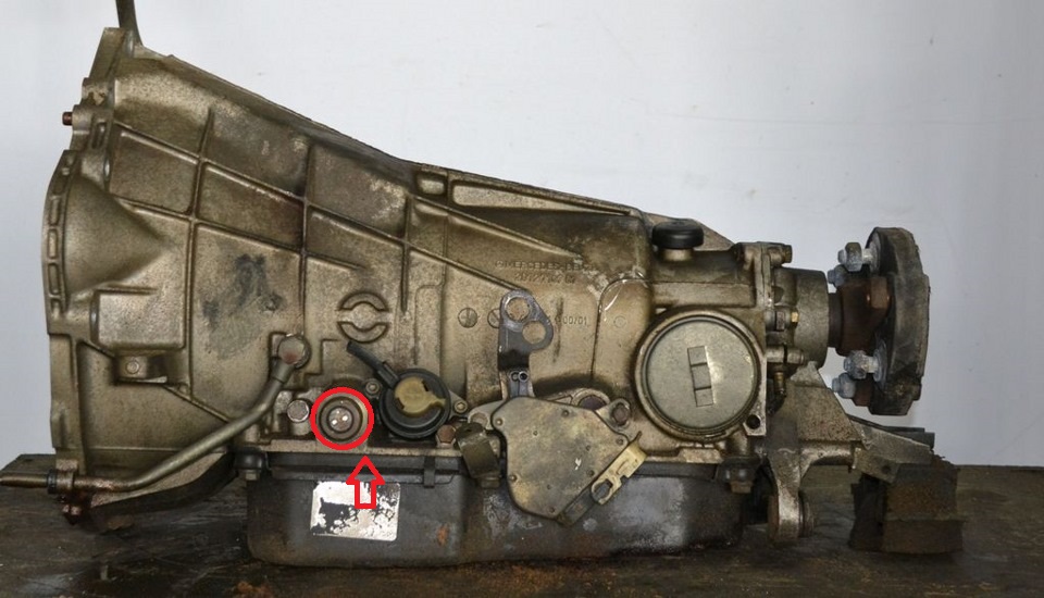

#7 ОФФЛАЙН   Golubok_dim
Golubok_dim
  • Cообщений: 28
    W124 E280
Отправлено 22 February 2014 - 15:48
Нашел фотку такой же коробки с другого ракурса....
Вакумный модулятор или датчик перегрузки??

#8 ОФФЛАЙН   Stiv
Stiv
  • Cообщений: 3366
    W124 E280 АКП 95 год
Отправлено 22 February 2014 - 15:50
Это датчик перегрузки и вот его номер A 002 545 45 14 но цена тебя не обрадует.
#9 ОФФЛАЙН   Golubok_dim
Golubok_dim
  • Cообщений: 28
    W124 E280
Отправлено 22 February 2014 - 15:59
Спасибо, да ладно 4 рубля, можно с зарплаты для своего любимца выделить...
такой вопрос,вдруг знаешь, там какие-нибудь тонкости по его замене есть??
