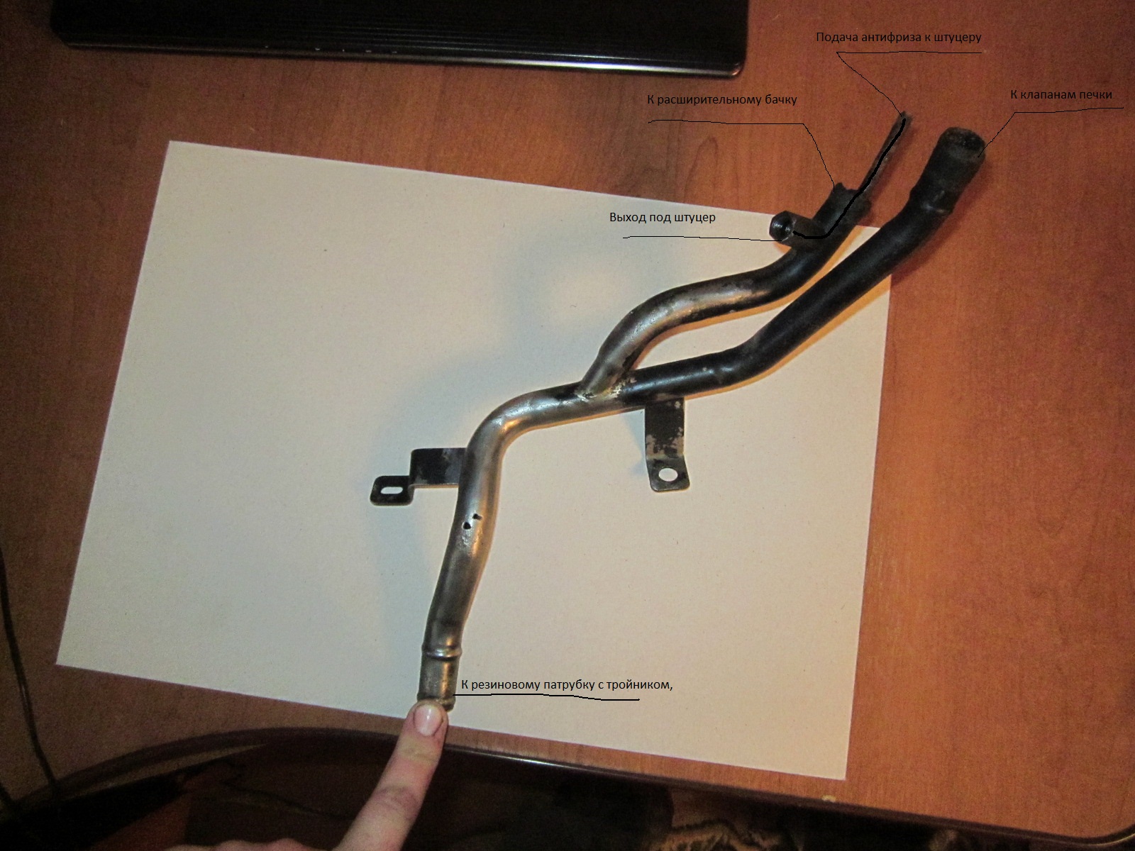

В общем устал я доливать каждые 2 недели по литру антифриза. Решил устранить утечку. Виной всему металлические трубки системы охлаждения. Ржавеют и гниют они, по всей видимости изнутри. Обнаружил штук 10 проржавевших язвочек.
В общем выходы из ситуации видятся следующие:
- Купить б/у на разборке(если найдется, конечно)
- Попытаться восстановить эти трубки, заварив язвочки. Но не факт, что через месяц не вылезет в другом месте.
- Изготовить новые, что мне кажется правильнее всего. Но в домашних условиях так выгнуть тонкостенные трубки вряд ли удастся...
- Попытаться укутать трубки термокембриком в 4-5 слоев(придется только срезать выход под штуцер, и вварить его заново). Но будет ли держать давление?
Может кто сталкивался с подобным и подскажет выход?
Если важно - машина в подписи, с кнопочным климатом.

На мой взгляд варианты выхода, либо разорка с бэу трубками, либо идти к кондиционерщиками и просить их выгнуть из новых медных трубок, но это колхоз, либо заказывать новую оригинал. Термокембрик фигня полная, держать не будет. Так что выбирать вам
чтобы не смочь согнуть медянку на коленке надо быть совсем уж безруким гоблином :lol:
засыпаешь песком и гнещь как тебе надо.От с подгонкой тройника и пайкой придетса повозитса конечно.
ну если никак то отрежь тройники со своей дырявой трубки и собери на резиновых шлангах с ними.

лучше вин укажите и в каком месте эта трубка стоит
VIN WDB1241881F224313
Стоит трубка на правом брызговике, под расширительным бачком. Собственно через нее антифриз поступает в систему из бачка.
Интересно, у всех 124-х с кондеем есть такая трубка? Просто w124 с кнопочным кондеем на разборе днем с огнем не сыщешь...

Эта трубка ставится на турбо дизеля на 124 кузове и к типу климата не имеет никакого отношения.
Спасибо за подсказку, уже ищу б/у трубку...
