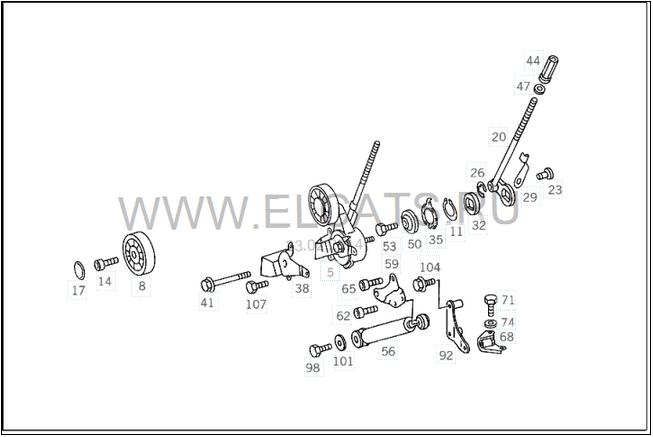

Всем привет.
Подскажите по крепежу амортизатора натяжителя . Нужен крепеж которого нет на схеме, необходимое указал красным.
Необходим номер болта и всего того, что идет с ним в комплекте.
Дело в том, что у меня стоит не родной крепёж, и из-за него верхняя часть амортизатора постоянно постукивает.

Нет там ни какогого крепежа так как с верху он просто насквозь болтом прикручивается к головке.

На 104 так же как и на 103 болт с шайбой насквозь через ухо к головке.

всем здрасте, чтоб не плодить тему позвольте сюда вопрос задать, заказал натяжитель в сборе на картинке под номером 5 в него входило сам ролик с корпусом, шпилька чем его натягивать, пластмассовая стрелочка (№35), болт, и кронштейн №38, вот собственно хочу узнать за кронштейн, как я его ни крутил, ни вертел, ну не становится он) нужен ли он там? как я понял к нему крепится аморт, как я понял из сообщения №7 аморт мне не нужен, т.к. ни кондея, ни автомата нету, значит и этот кронштейн не нужен? тогда вместо него поставить шайбу №50, она у меня была на старом натяжителе

Вот номер болта с шайбой и нужен.

Мне нужен именно номер болта для заказа нового.
Пробывал подбирать болт, но на заведенном двигателе болт цокает в ухе на головке.
Звук не приятный.

Здравствуйте. У меня W124 МКПП, без кондея. Амортизатор стоит (тоже, кстати, верхняя часть побрякивает :biggrin: ).
Двигло 111 - так же болт М8Х35 с пружинной шайбой через ухо к головке...

на 111-м моторе аморт стоит всегда. речь про 102\103 моторы.

N304017008027 М8х25 1.25
