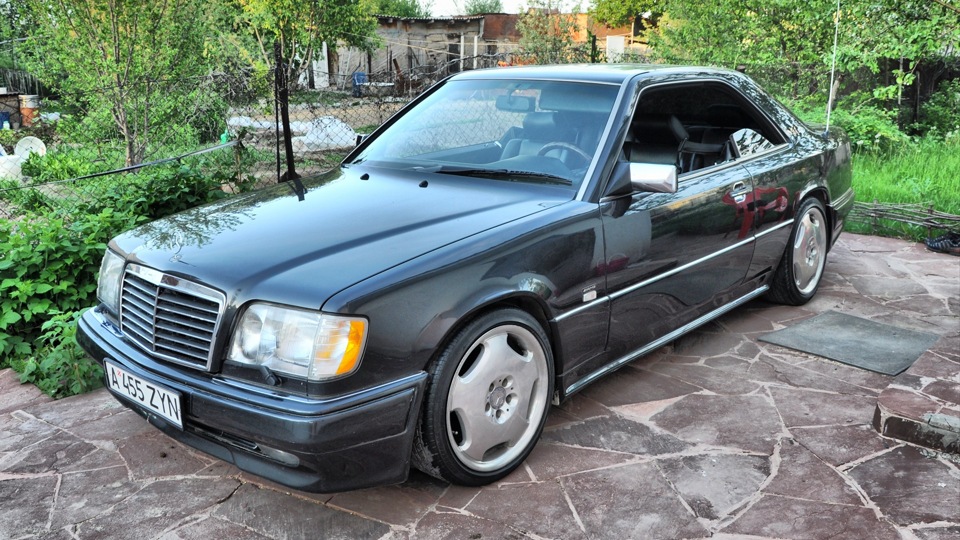

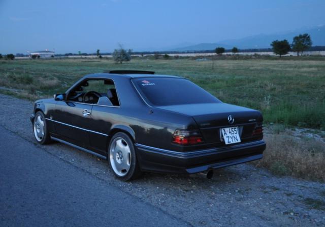

Откапал фото на драйве расширенных крыльев amg, у владельца правда купеха, совершенно не заметно что расширены :huh:
Мне заметно.
Про упрвляемость. По личному опыту посоветую вперед 205/50, на зад - 225/45. Стояли везде 225/45 - из колей вышвыривало. По совету бывалых поставил на перед 205/50 - как на рельсах. Да и резина спереди немного "домиком", т.е положительно скажется на сохранности арок

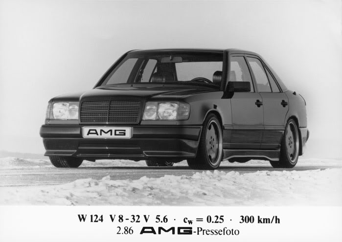

#20 ОФФЛАЙН   SpectOR
SpectOR
  • Cообщений: 545
  • Город:Татарстан, Набережные Челны
    W124, E220, 1993
Отправлено 26 February 2014 - 22:51
Как с управляемостью обстоят дела? :redface:
ну учитывая что сзади стоят 9J с резиной 265/35 управляемость просто отличная)
А случайно не знаешь какой двигатель на 124-м который на фото, написано, что 32 клапана, но судя по тому, что машина без листвы, то это 86-89 гг., для 119-го рановато. Слышал , что вроде был АМГ-шный 117 о четырёх клапанах на цилиндр. Может есть у кого фото этого двигуна?
почитайте про w124 Hammer, Например тут думаю найдете ответ на интересующий Вас вопрос)
p.s. Забегая вперед, скажу, что там стоял М117
