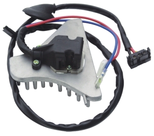

В поиске по форуму что то ничего не нашел
Машина W124 Е280 1993г. 104 двигатель.
Под печкой находится вот такая хреновина (электрики назвали реостатом) по каталогам экзиста регулятор печки, артикул А1248202710
Вообщем проблема в том что она сгорела. Сам я с новосибирска и что то поиски по разборам пока успехом не увенчались, а заказывать что оригинал что дубль дороговато.
Предлагали от 140го, но она малость не похожа и я не знаю будет ли работать или все вообще сгорит.
Есть какие мысли по этой теме? Подходит ли от других моделей? Или может земляки есть кто такую подгонит?
подходит китайский регулятор от 140кета просто придется перепаять провода со старого на новый. A1408218351. Если у тебя сгорел регулятор то это значит что моторчик жрет ток, провода идущие на предохранители уже "горят" и первым делом надо проверить все разъемы на этих проводах.
Он сгорел из-за того что генератор начал выдавать мощность которой на деревню средних размеров бы хватило... почему предохранители свою работу не сделали ответ только один made in china. Поменял на родные
за подсказку спасибо
Еще вопрос, если напрямую запитать печку минуя эту халабуду (я так понял она там присутствует только для того чтобы работал auto режим), она будет работать в каком режиме? всегда на высоких, или на высоких и низких оборотах?
Догадайся)))

боги подсказывают что молотить будет только на высоких)
так а халабуда о которой речь идет, втыкается с другого конца во что? там под железякой не видно что это
три проводка подходят от предохранителей, массы и панельки климата, и два выходят на мотор.
