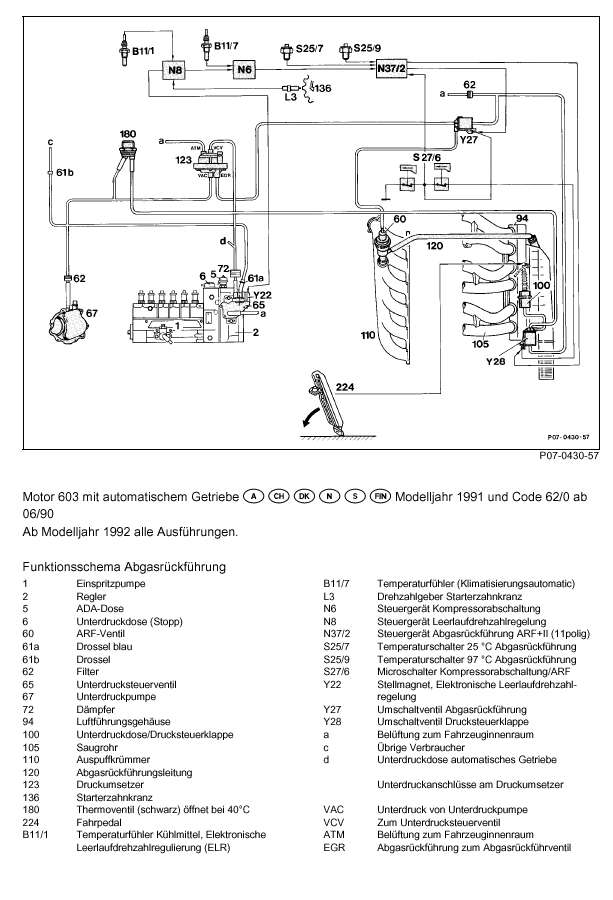

Вакумная схема на ОМ 603 АКПП подскажите !!!

Отправлено 25 February 2014 - 12:11
мотор турбо или атмосферник

Отправлено 25 February 2014 - 17:38
Обычный дизель!!мотор турбо или атмосферник

Отправлено 25 February 2014 - 21:32
VIN?Вакумная схема на ОМ 603 АКПП подскажите !!!
