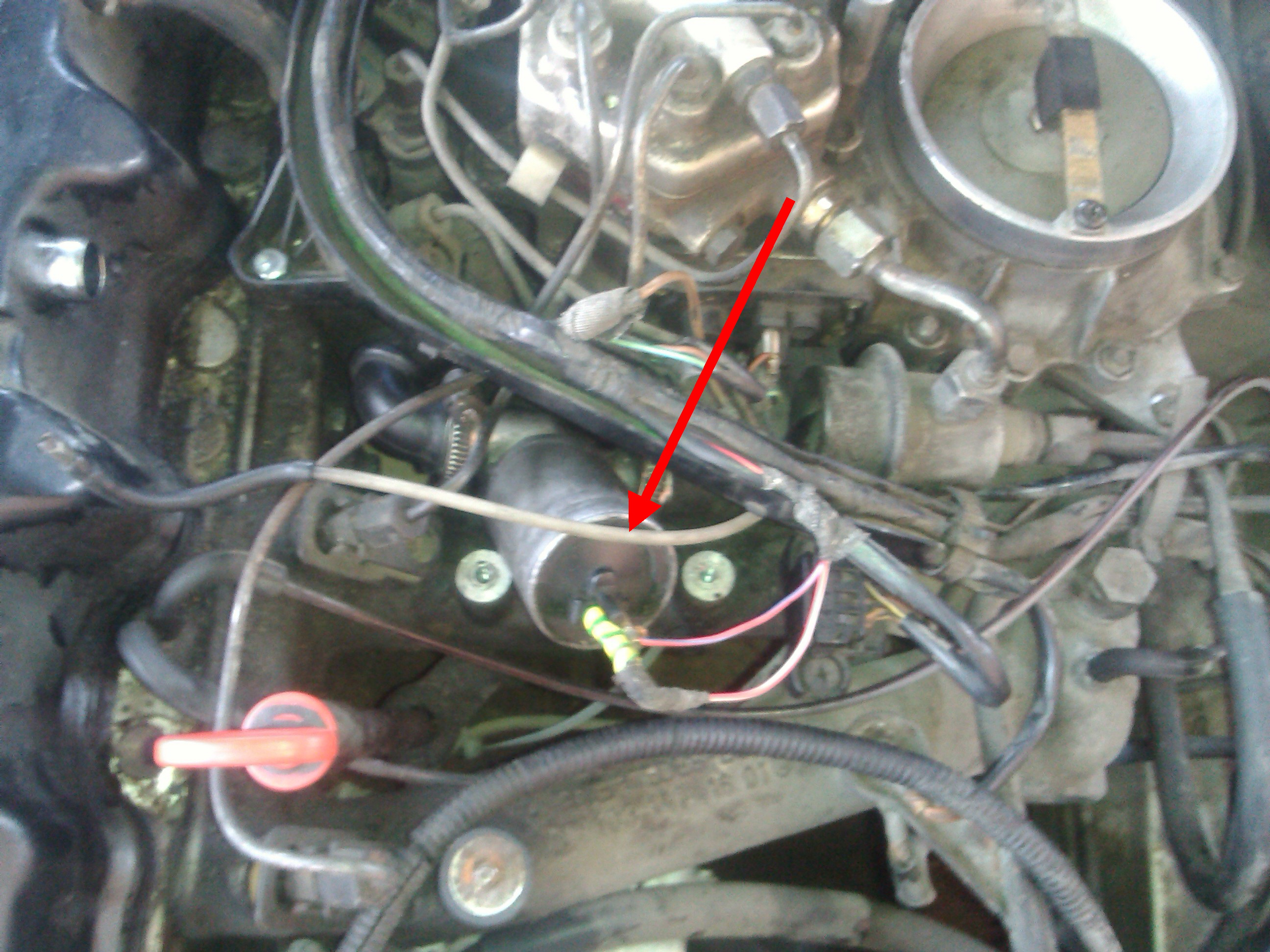

Ребята мож не потеме! но не подскажете мне что это за боченок и за что он отвечает. Так как на него пропалоIMG_20140225_112301.jpg напряжение. кто с таким сталкивался отпишитесь! плиз!

Это РХХ- регулятор холостого хода.
Проверь предохранитель в реле перегрузки. И пропаять само реле перегрузки.

Уже проверял, и пропаивал. был небольшой разрыв в цепи на плате реле. только вот напруга все равно не появилась!

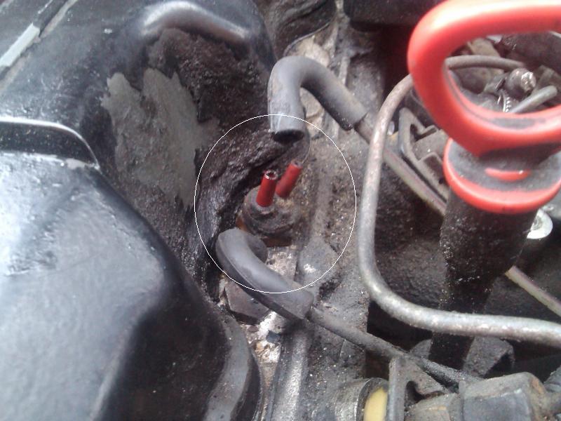

Ребята! Что это за датчик и каковы его функции? И какие последствия его неисправности?

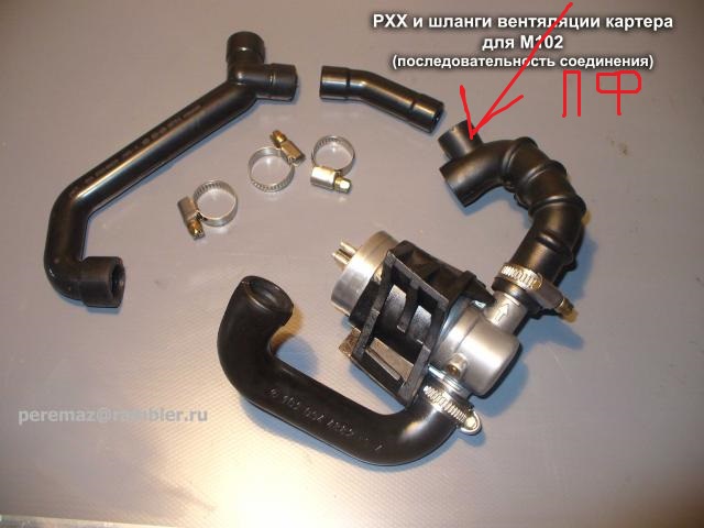

А у тебя РХХ правильно стоит? Такое впечатление ,что он у тебя перевернут. Стрелка куда идет ?

Отправлено 03 March 2014 - 18:01
стрелка в направлении от ПФ?
http://www.oldmerin....showtopic=48475 Сообщение #17

Ну так что про РХХ в куда должна быть напралена стрелка?
Нет
