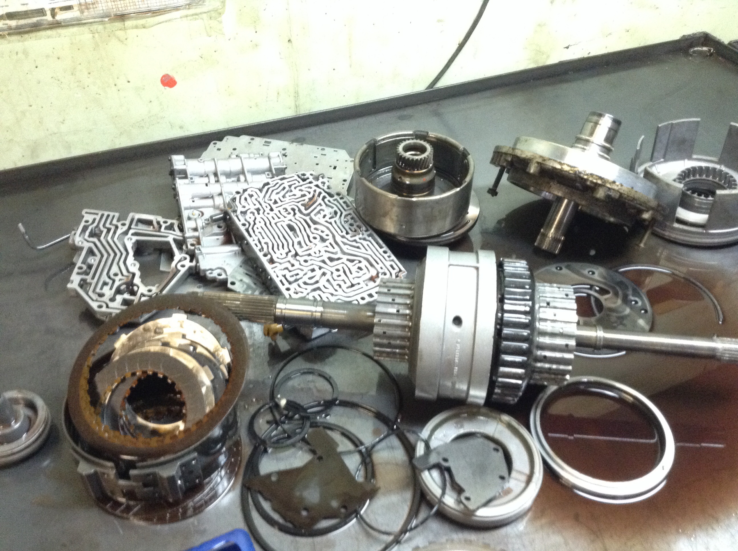

Еду к данному товарищу.
Помог очень хорошо по телефону.
Диагностировал, пригласил, но поскольку завис на даче за 100 км от Москвы сложно было ето сделаать.
Завис плунжер по каким то своим плунжерным делам скорости не хотели включаться.
Приехать к нему с дачи естественно не мог, эвакуатор как то плохо смотрел на мои потуги- лень ему было далеко пилить " нас у тут неплохо покормят".
Загнал на яму....
По телефону мне помогли ЭТО Разобрать частично ( гидроблок снять, располовинить, промыть), поставить плунжер в рабочее положение
И запустить потом.
Сообщение отредактировал Mac: 30 June 2014 - 08:40

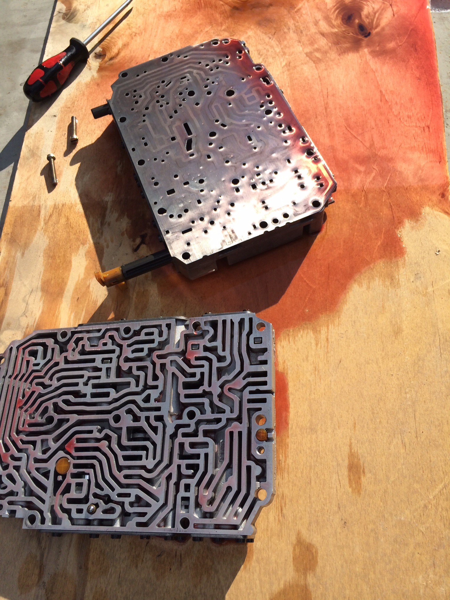

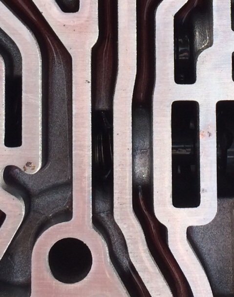

А проблема то всего маленький плунжер
Толкнул его и все. Встал на свое место.
После сборки все заработало докатило 150 км до нерезиновой.
Конечно отдал промыть и посмотреть- мож я что там своими кривыми стартерами
Не так и не туда.
Вот пружина торчит, а до этого там торчал подвисший плунжик.
