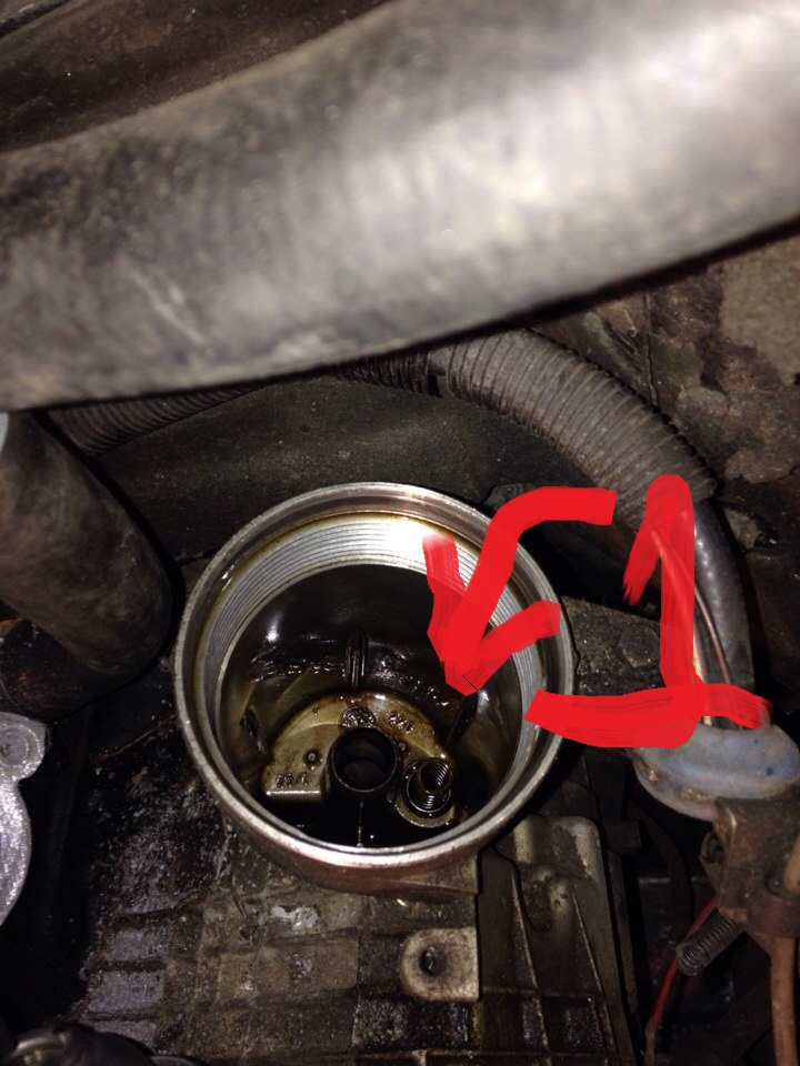

1 - я так понимаю тут должен быть фильтр касетного типа?

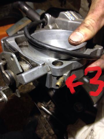

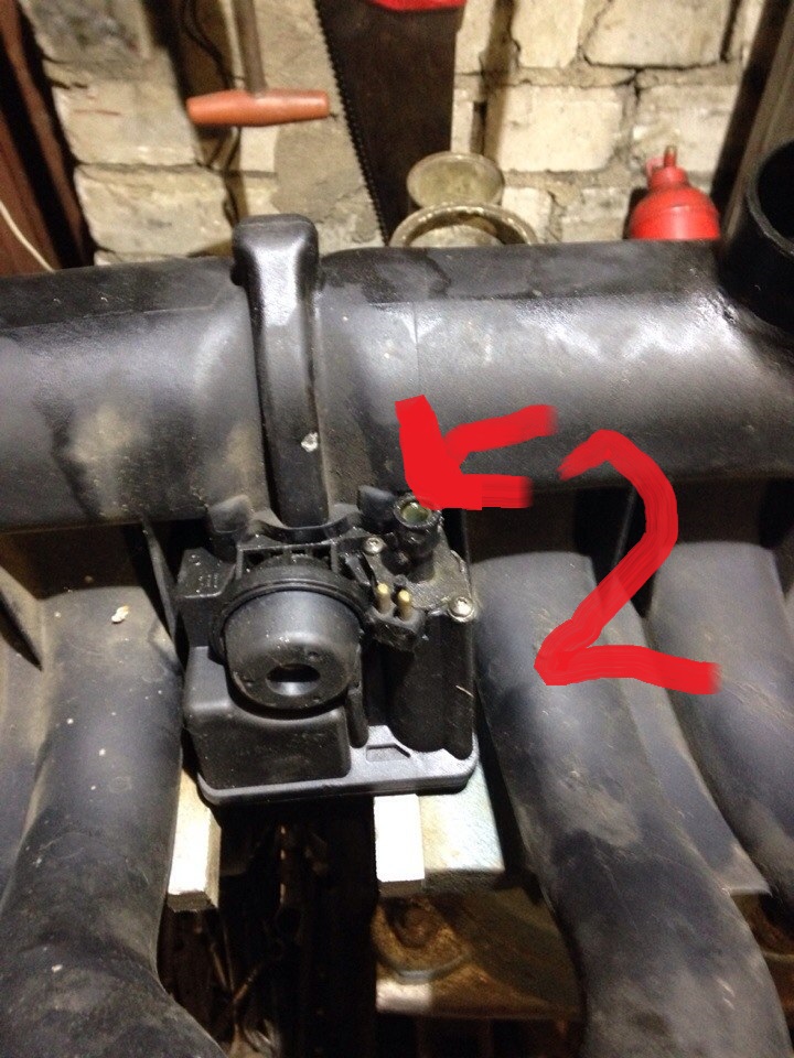

2 - сюда идет какой-то шланг или чего-то другое???
3 - тоже что и под номером 2

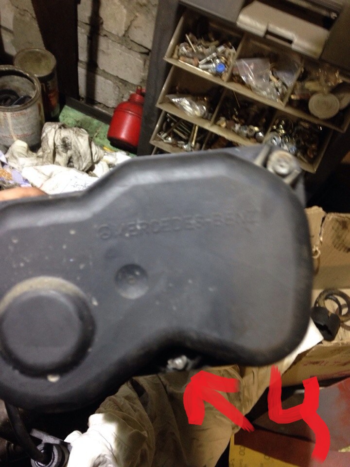

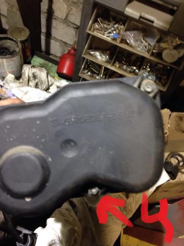

4 - при чистке дроселя эту крышку снимать нужн(так понимаю там что-то вроде миеросхемки на управление)

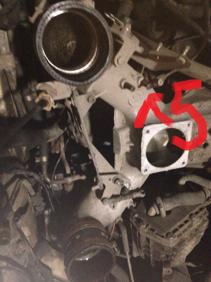

5 - должны выходить 2 вакумных шланга но один заглушен саморезом, куда он идет???

1 да должен стоять кассетный бумажный масляный фильтр.
2 никакой шланг приходить не должен всё на месте.
3 трубка от регулятора давления топлива на топливной рампе.
4 если проблемы с проводкой на дроссель то крышка вскрывается чтобы перепаять проводку.
5 всё зависит от обвязки мотора.

1 - ну вринцие так и подумал...
2 - что это за вещь, чистить ее разбирать не надо???
3 - а можно фото, что за трубка ???
4 - тогда вскрою прозвоню...
5 - а фото нигде нет(к примеру как к стромбергу, там указано что куда и как)

2 это клапан изменения длинны впускного коллектора и не трогай его с ним ничего не происходит.
3 завтра на своём постараюсь не забыть сфотать.
5 там очень от многого зависит от года комплектации и тому подобное.

По номеру 3 на фото (сосок на ДЗ) сюда одевается шланг и идет на клапан МОТ далее в адсорбер (можно просто заткнуть хорошо) со слетевшим шлангом или заклинившим (в открытом состоянии) клапаном МОТ проблемы с оборотами и троит мотор.
а на регулятор давления на топливной рейке трубочка на прямую с впускным коллектором на фото №5 (на моем моторе так 104992) Stiv тоже верно сказал от года компл. и т.д.
да это ж МОТ

да это ж МОТ
Нет с МОТ трубка приходит на впускной коллектор в районе 3 цилиндра.
ну не, я с этой гадиной уже наелся. ровно все наобороб. там собсвено по толшине шлангов по другому не оедентся.

Gazzel - так трубка с мот на колектор или на дросель??? Эмульсия и в масле и в расширительном... акпп нет, стоит зеркалка...
