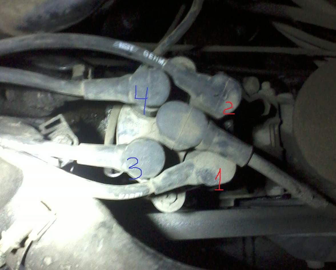

На распределителе зажигания около проводов есть цифры.
Эти цифры обозначают номера цилиндров к которым подключаются провода?
Задаю этот вопрос потому что у меня, там где цифра 1 и 2, провода соответственно подключены к свечам 1 и 2 цилиндра, а там где тройка идет к свече 4 цилиндра а 4 идет к третьему цилиндру. (1 цилиндр ближе к радиатору я ведь не путаю?)
цифры 1 и 2 точно так расположены, а вот 3 и 4 вылетели из головы пока до компа шел, но вроде бы так расположены.

На твоей фотке все правильно, так и подключай.
Спасибо.
А чем чревато то что 3 и 4 цил перепутаны?

При условии когда поршень первого цилиндра находится в ВТМ и бегунок в трамблере смотрит на контакт первого цилиндра, такого быть не может. Троение может быть если все провода подключены правильно, а один не подключен или не рабочий провод. Тогда двигатель работает на трех цилиндрах. Вот для закрепления информации, можно и тему почитать

А я и не писал что у меня троит из за того что провода местами перепутаны, у меня начало троить. я полез проверять какой горшок не работает, выяснил что 2, снял провод, он не звонится, и попутно выяснилось что 3 и 4 перепутаны местами, вот и решил узнать а как вообще оно должно быть.

В таком случае я ничего не понимаю. Нормально зажигание идет в порядке 1-3-4-2, а у меня было 1-4-3-2. Ладно заменю провод подключу так как вообще должно быть и посмотрю что изменится.
