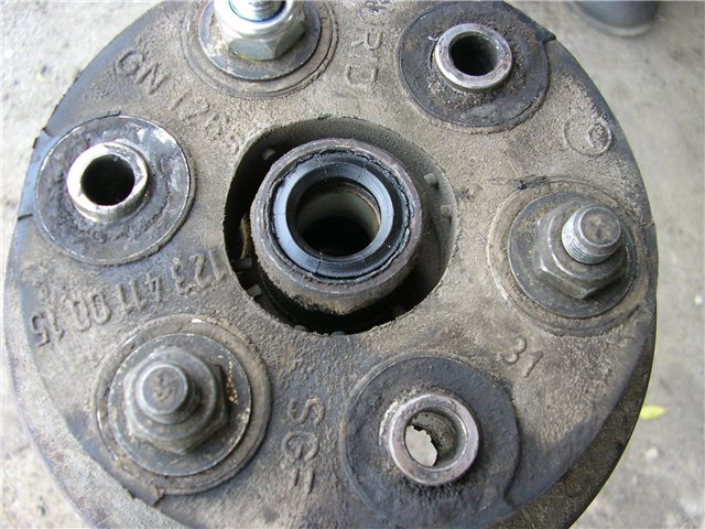

#19 ОФФЛАЙН   BORR
BORR
  • Cообщений: 107
  • Город:Latvija
    W211 E270CDI 2002
Отправлено 02 March 2014 - 01:48
WDB2110161A092975
#20 ОФФЛАЙН   Zubanov
Zubanov
  • Cообщений: 317
  • Город:Саратов
    W124 E200
Отправлено 02 March 2014 - 05:21
Вот интересно конечно увидеть как именно сидит втулка. Во что она все таки вставлена.Под сальником.
