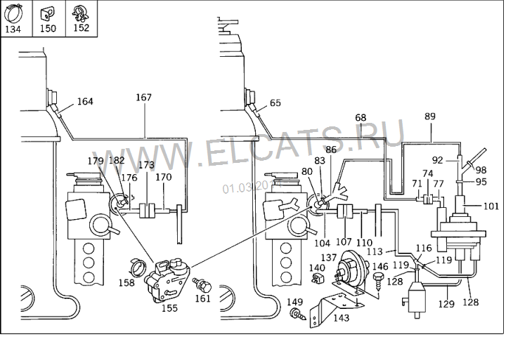

по теме надо восстановить вакуум как был и клапан управления вакуумом на тнвд установить как надо, сейчас я так понял он его вообще отключил и на модулятор вакуум не доходит.

по твоему вину как то так должно быть , если клапан на тнвд развалился купи на разборке и поменяйсхемка.jpg
Спасибо большое,разборка у нас жиденькая,попробую из двух одну собрать

под номером 155 заслонка эта
да да..без неё пинаться будет очень сильно проверено. :biggrin: , не понятно правдо, что там в ней рассыпалос, разбирал такую мембрана там стоит и пружинка и всё.. в общем востанавливай схему вакуумную и будет тебе счастье
Вот она за вакуум на коробку и отвечает.
