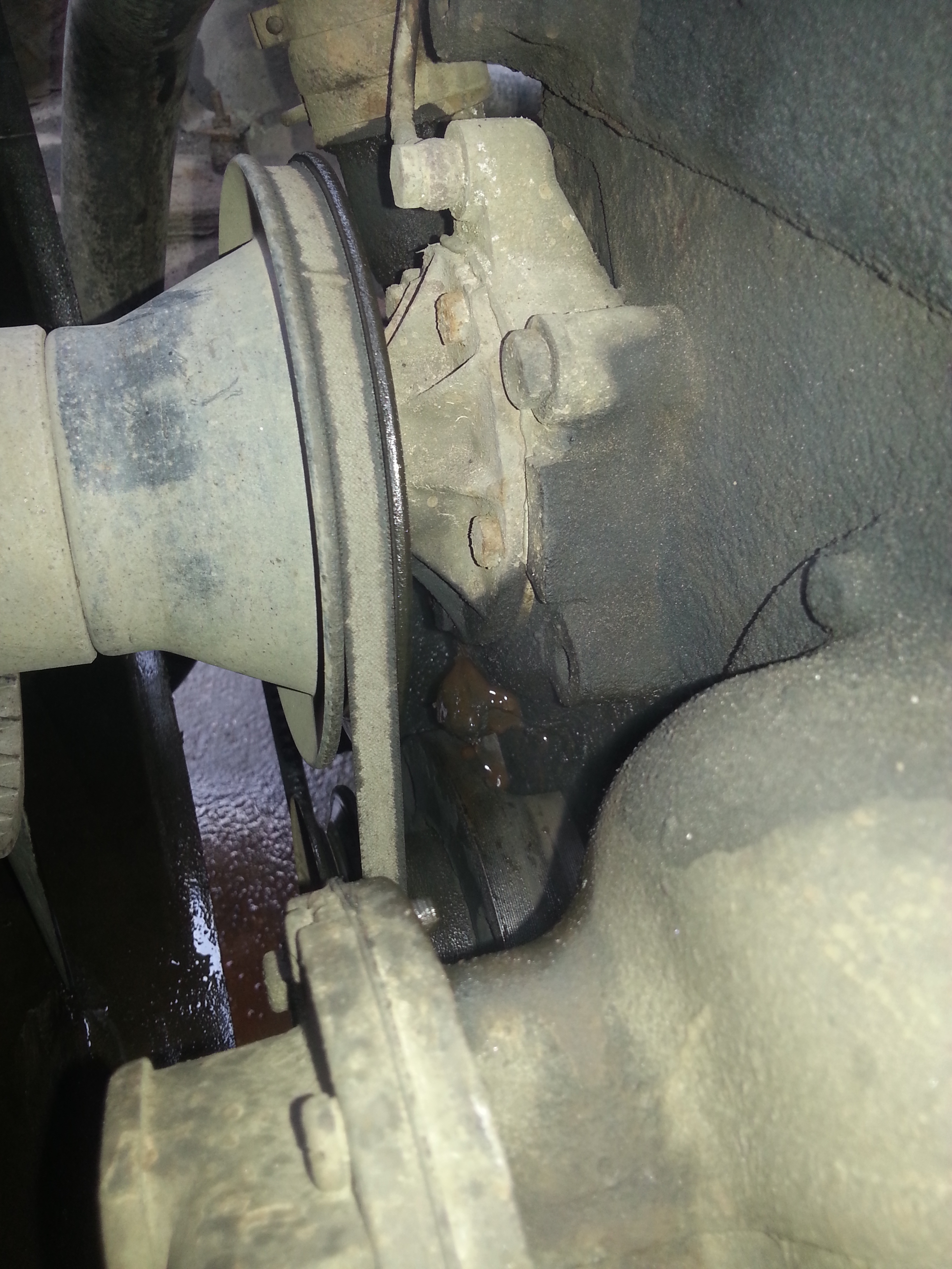

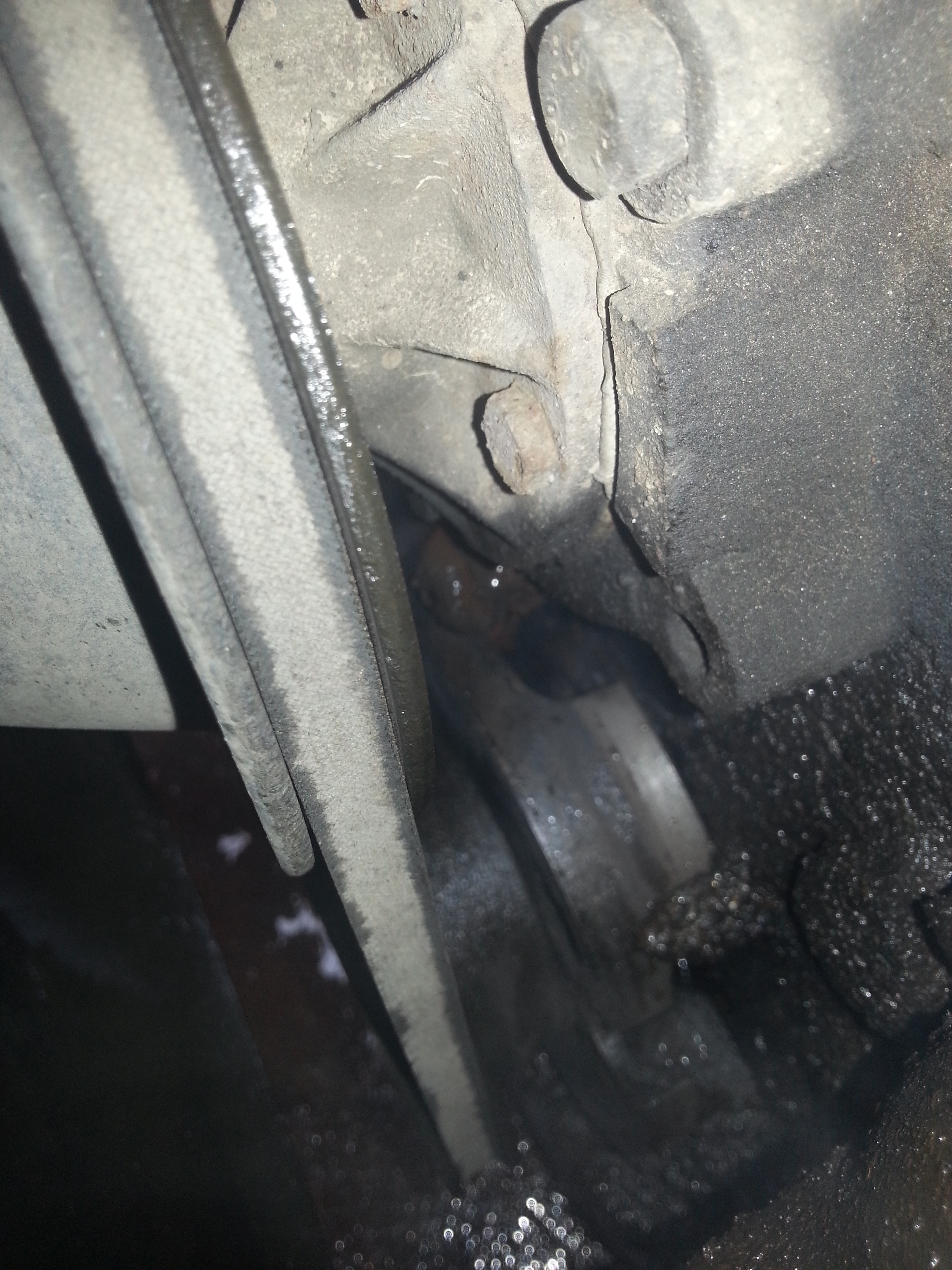

потек антифриз,если открутить пробку с радиатора и надавить на газ булькает аж фонтаном.,сделал пару фото откуда вроде как течет.помогите пожалуйста,что делать?
плохо видно, ну вроде прокладка ..кирдык, хотя может и трещина в общем снимать надо вскрытие покажет :rolleyes:

Обычно течёт сальник помпы через отверстие снизу в корпусе. Чинится заменой помпы.

99% течь помпы, потому и газу когда даешь льется ручьем, т.к. обороты двигателя возрастают, соответственно и обороты помпы тоже.

угу всем большое спасибо.может кто номерок подскажет её что бы заказать?

A 110 200 17 20 и пять болтиков М5х18, опечатался, М6 конечно, на 18.

Мне советовали HEPU (номер вроде P15530).
