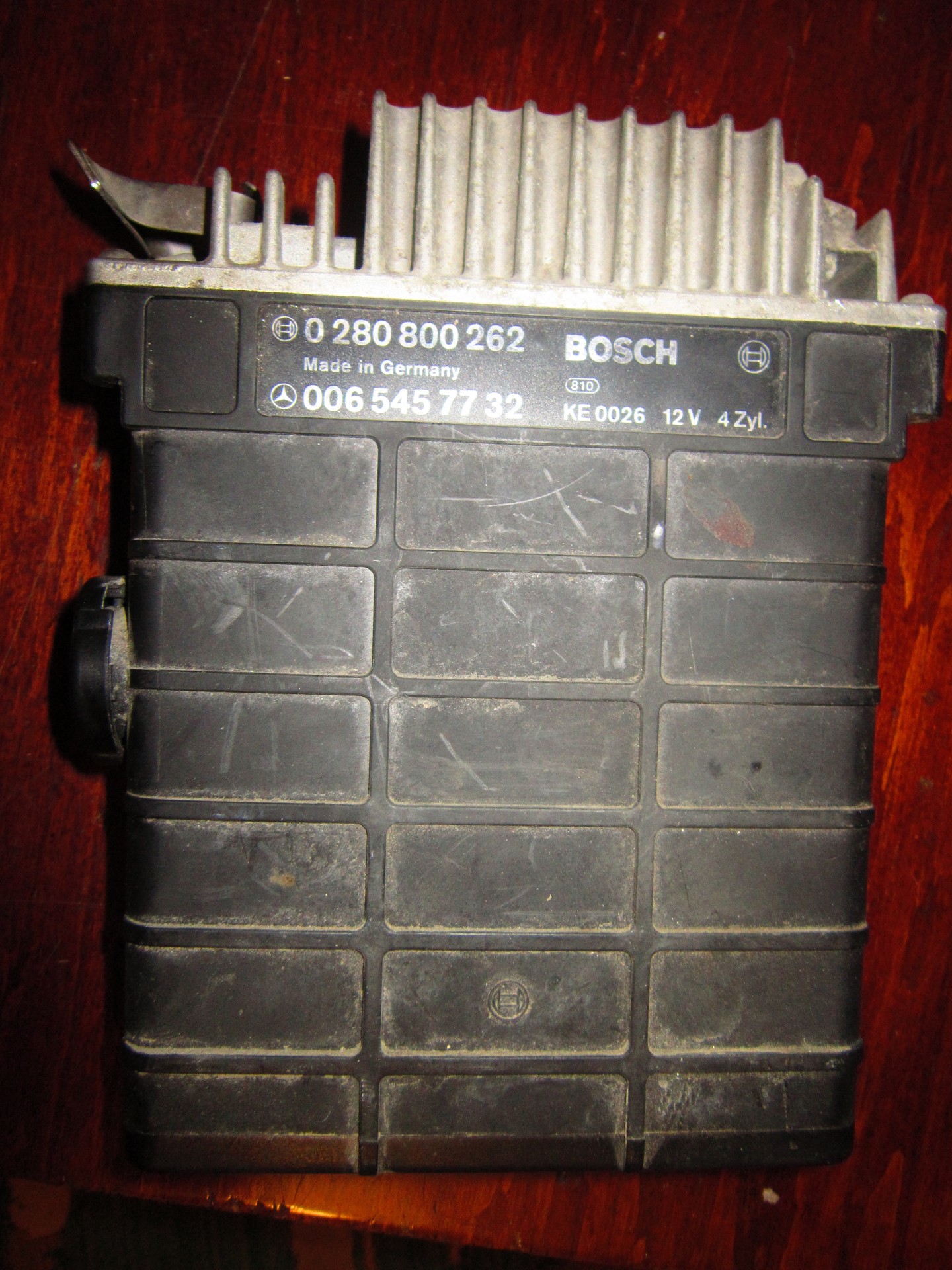

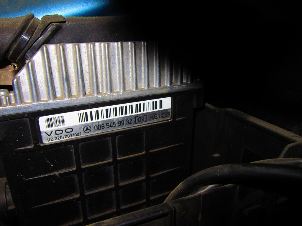

На данный момент установлено ЭБУ VDO 008 545 99 32, в принципе работает, но еще появился ЭБУ BOSCH 006 545 77 32.
Интересует функциональная разница блоков , какая распиновка по ножкам у того и другого блока, взаимозаменяемы ли они?

Вчера попробовал подключить BOSCH 006 545 77 32 - в диагностической колодке 2,98В (не плавает) при токе 14.2В, вроде как ошибка ДТВ.
С мозгами VDO никаких ошибок нет, авто работает лучше, прогревочные обороты дольше.

Моторы был прогрет до 80гр. Поменял блоки, (БОШ поставил 77 32) завожу, обороты 1200 и буквально сразу же на 750 без задержек.
Замерил ток в диагностической, погырцал, изменений никаких в этих процедурах не было, вернул назад VDO.
VDO, даже на прогретом движке поле запуска держит прогревочные обороты.

дык блок 77 32 использует ДТВ, а у тебя его нет, его упразднили с 9.89, вернее его перекинули с КЕ на зажигание ЕЗЛ...поэтому ошибка торчит...
в принципе то работать будет, но я бы не стал менять хороший блок 99 32 на всякую фигню

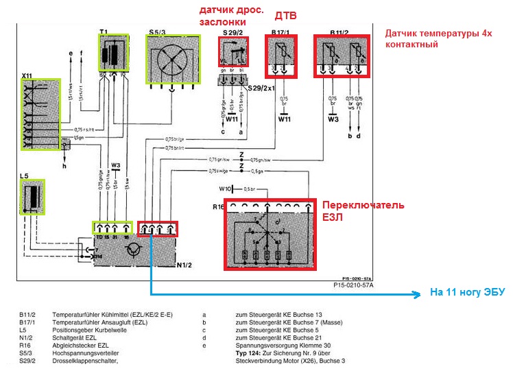

немножко поясню: у меня полностью навесное и проводка под капотом перекинута от 124 мерса с КЕ 3.5, соотвественно - ДТВ у меня есть, но он по моему уходит на 11 ногу ЭБУ ВДО, но судя по всему в работе не участвует, по крайней мере ВДО мозги на него судя по всему не обращают внимания.
Вот сейчас схемы смотрел как раз где ДТВ уходит на ЕЗЛ, но так и не пойму откуда ЭБУ читает информацио о ДТВ, с какого провода, ведь с блока ЕЗЛ ничего на ЭБУ не идет? Может есть распиновка обоих блоков или хотябы бошевского?

Всё, разобрался. У меня проводка где ДТВ уходит на ЕЗЛ, а ЭБУ БОШ используется с проводкой где ДТВ уходит на 11 ногу ЭБУ.
Для того чтобы заменить ЭБУ VDO 008 545 99 32 на ЭБУ BOSCH 006 545 77 32 надо прокинуть провод от фишки ЕЗЛ до 11 ноги ЭБУ.
