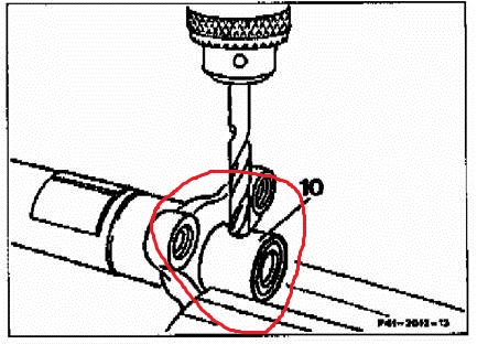

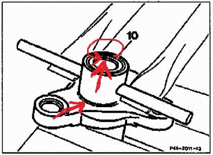

Отправлено 24 March 2014 - 17:34
Подскажите еще раз про втулку кардана,чтобы сделать все правильно и не сломать.Купил втулку наконец то.Вот есть картинки по "вынимке" старой.Я так понял что цилиндрическая часть кардана которая торчит после фланцев это все втулка.И получается если ее убрать то в кардане будет отверстие в 3-4 см глубиной и диаметром около 3 см.Я правильно понял?И старую нужно просверлить что нибудь вставить и путем вращений извлечь?

Отправлено 24 March 2014 - 19:30
Просверлить нужно чтобы вставить штифт за который её можно вытянуть.
Отверстие откроется на всю длину кардана.
Перед тем как вытаскивать старую нужно заменить высоту выступания что-бы новую запрессовать на такую-же высоту.
