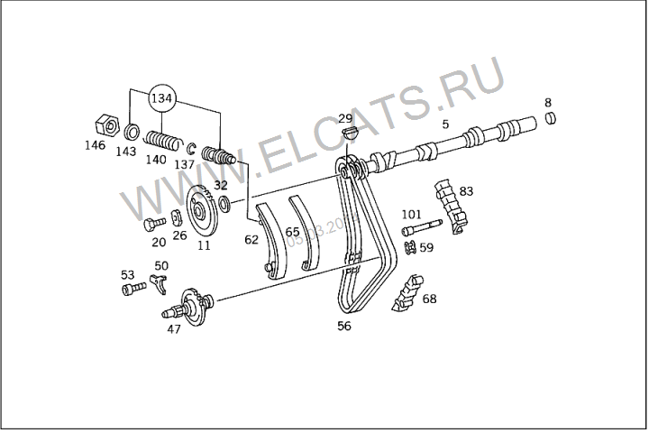

W201, М102.910, АКПП 722.420
При движении на задней передаче появилось биение в районе АКПП. Сегодня был у мастеров на яме, обнаружили что распред при включении R или D подаётся вперёд или назад соотвественно и болты муфты кардана при R бьют по коробке. Возникло предположение, что это из-за выработки полуколец (шайб) разбега распреда.
Кто знает - как найти эти кольца на замену и вообще возможна ли их замена?
В Экзисте вообще их не обнаружил, либо не там искал... :confused:
Всем спасибо.
