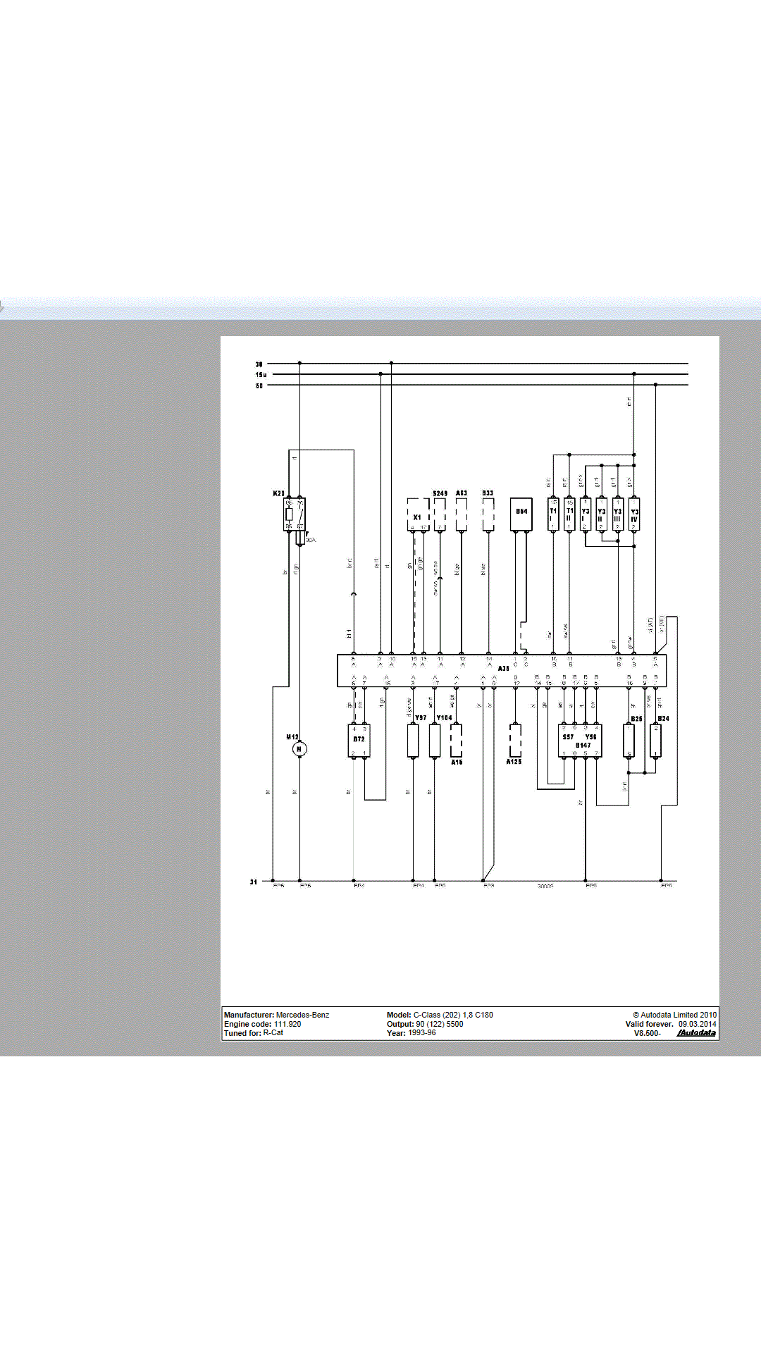

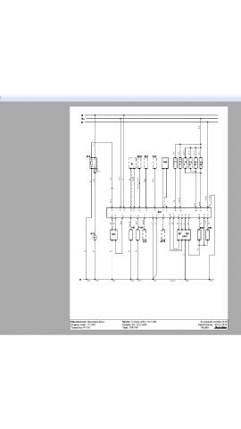

проблема такая приходит 4в место 12в на катушки с чем это может быть связоно где искать проблему две недели бьюсь

при вкл зажигания должен быть плюс на катухах и форсах.вот схема ..схему xls немогу вставить пишет запрещено

#18 ОФФЛАЙН   gvido.79
gvido.79
  • Cообщений: 16
Отправлено 11 March 2014 - 15:34

#19 ОФФЛАЙН   mehadik
mehadik
  • Cообщений: 1780
    W202, С220
Отправлено 11 March 2014 - 15:46
так часта бывает иза реле нагрузки так как все плюсы идут через него
на катушки оно точно не влияет. там стыковка на арке колеса, иногда там окисляется.
