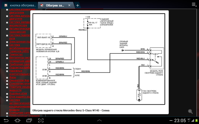

#5 ОФФЛАЙН   zsz
zsz
  • Cообщений: 621
    w201,92г.
Отправлено 10 March 2014 - 22:15
Screenshot_2014_03_10_23_05_28.png вот нашел на 140 , может пригодиться, удачи
#6 ОФФЛАЙН   W140-fan
W140-fan
  • Cообщений: 409
  • Город:Мск
    Sonderkraftfahrzeug 140
Отправлено 10 March 2014 - 22:38
Пасиб, будем гемориться.

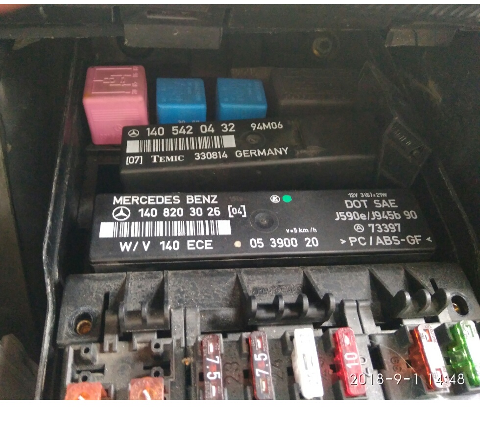

#18 ОФФЛАЙН   tolido
tolido
  • Cообщений: 124
  • Город:Ставрополь
    w124 2.2,w140 5,0
Отправлено 01 September 2018 - 15:41
Помогите пож.оплзнать реле обогрева заднего стекла.
Авто w140 из подписи
W 124 e220 1994 г.в МКПП
W 140 s500 1994 г.в.
#19 ОФФЛАЙН   Sergey_W124
Sergey_W124
    Форумчанин
  • Cообщений: 3053
Отправлено 01 September 2018 - 15:54
A 140 820 30 26
Комбинированный блок управления, указатель повор. , датчик авар. сигнал. , обогр. зад. стекла, стеклоочист.
