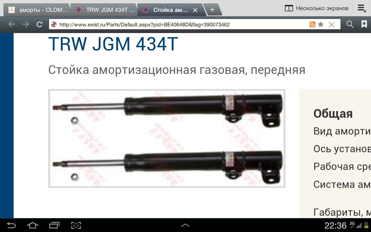

Взял себе на пробу TRW продавец сказал они делают 1 в 1 как оригинал!Пока доволен,время покажет.До это стояли Монро,не понравились.
такие ?

такие ?
На своим когда подвеску менял, тоже долго выбирал, в итоге взял ТРВ тоже. Но пока оценить не могу. Щас вот пружины выбираю.

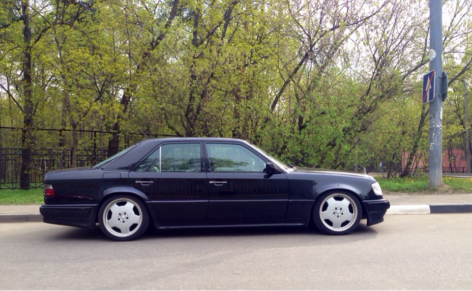

а с низкой посадкой какие лучше ставить чтобы ход штока поменьше был, Sportline многие советуют , это правильно или нет ?
на 190й с низкими пружинками эйбах заказывал саксовские амортизаторы которые идут для спортподвески. Длина штока и общая геометрия у них одинаковая с амортизаторами для стандартной подвески, но характеристики на отбой и сжатие отличаются.
в случае со 124м, при амортизаторах Сакс\Боге, уверен, будет тоже самое.
с коротким штоком есть что-то у билштайна
это у кого такие стойки есть спортлайн? бильштайн В6 или В8 воткни и какого рода посадка то? пружины то хоть есть или совсем черкашь?
Да пружины то есть, аморты пожоще нужно, жопу кидает вверх в низ на скорости по трассе, лежаки без проблем прохожу.
