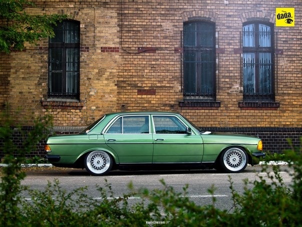

Здравствуйте!
Имеется старый седан w123. Диски bbs rs 17, 8,5 и 9,5 j.
Стою перед выбором: пневмоподвеска или бильштайновские стойки.
Хочу: стилькар - или по нашему заниженную подвеску.
Машина НЕ планируется как повседневная, в ущерб комфорту ставка на внешний вид.
Самый лучший вариант - пневмоподвеска.
Но! Сам поставить думаю не смогу, в интернете мало информации нашел.
В мастерских заоблачные цены на подобного вида работы под ключ.
Второй вариант - заниженная подвеска - стойки бильштайн, пружины тоже с занижением.
В пользу первого варианта - регулировка клиренса, по нашим дорогам большой плюс.
А так же шикарный внешний вид.
Минусы : как ставить что ставить где купить - черт знает.
Второй вариант: все просто в плане установки, но на дачу уже не проедешь.
В теории конечно я туда и не поеду на нем, ну а вдруг? ;)
Хочу от вас:
Критику в разумных пределах ;)
Советы, ссылки на магазины, гайды, личный опыт)
Спасибо что уделили мне время)
Пы.сы. Прикрепил фото того что хочу получить в итоге.)

С пружинами для начала надо решить.
Я с занижением - 40 ставил. Лет пять—семь лет проездил без проблем. А потом их уже попилил. Выглядело неплохо:
http://www.drive2.ru...30376153131952/
Но, и получил все проблемы, которые только можно было получить от такого тюнинга.
В результате по новой купил H&R -50:
http://www.drive2.ru...journal/889667/
Доволен очень (снова). И, кстати при таком решении, аморты могут быть стандартные. У меня бильштайну 10 лет и именно они перенесли все эксперименты и пока живы. И сейчас работают отлично. Вид на -50 такой будет:
http://www.drive2.ru...46863888648653/
Ниже без пневмы не получится. Как у вас на картинке не реально без очень серьёзных вмешательств в конструкцию. А оно надо вам?
Пневма, кстати, есть почти готовая у одного человека. Если надо — снабжу телефоном. Цену не помню. Вроде, штуцер долларов. Но, я бы не ставил. А так — вам решать.

Отправлено 13 March 2014 - 18:21
Насчет пневмы - не надо оно мне, слишком все сложно, дорого и того не стоит.
Не знал что с стандартными амортами можно ставить пружинки -50.
Ниже не надо.
Единственный вопрос - пружины какие купить?
Т.е. они стандартные, или какие то особенные? (Простите за глупость) ;)
Спасибо всем за ответы - очень помогли)
