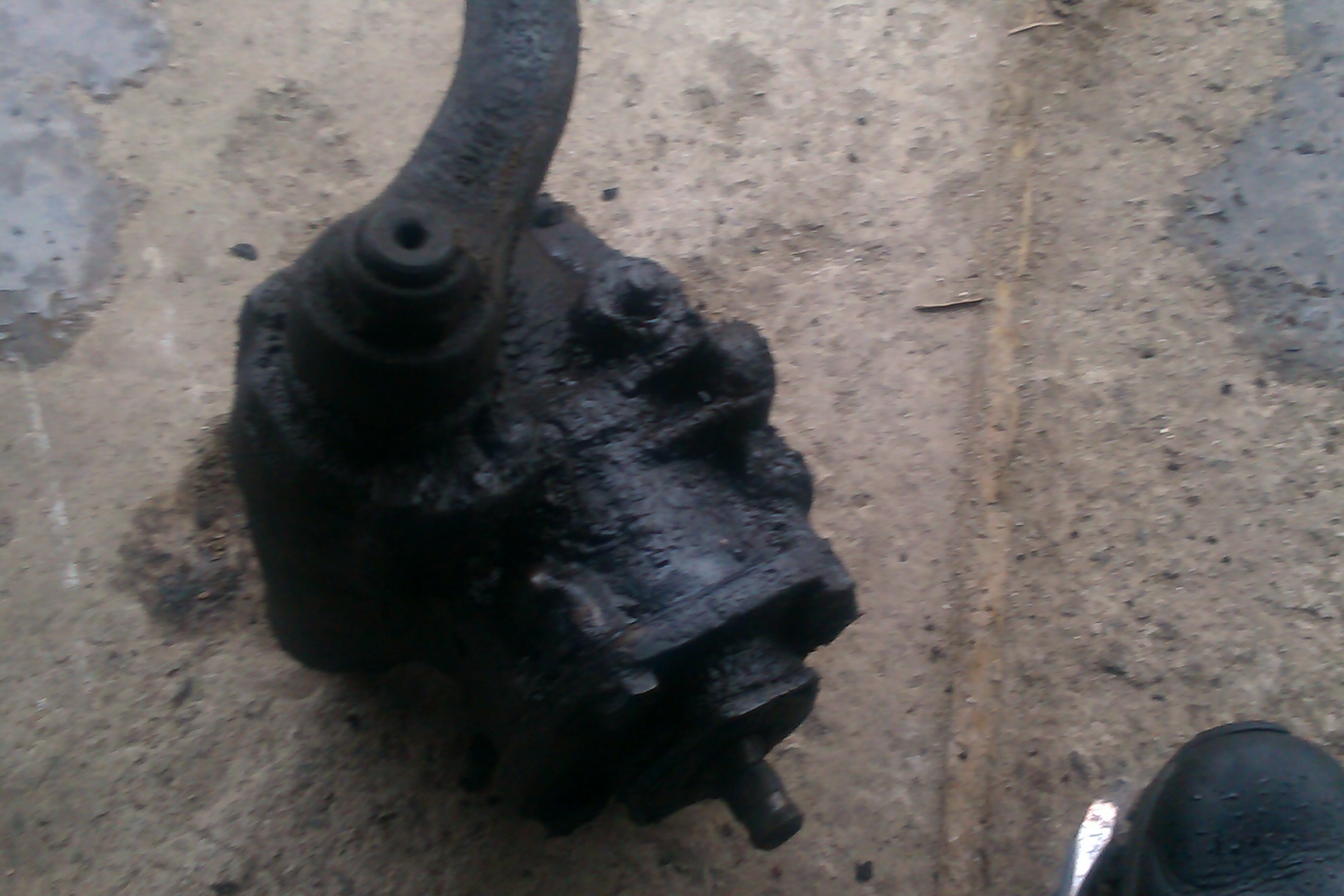

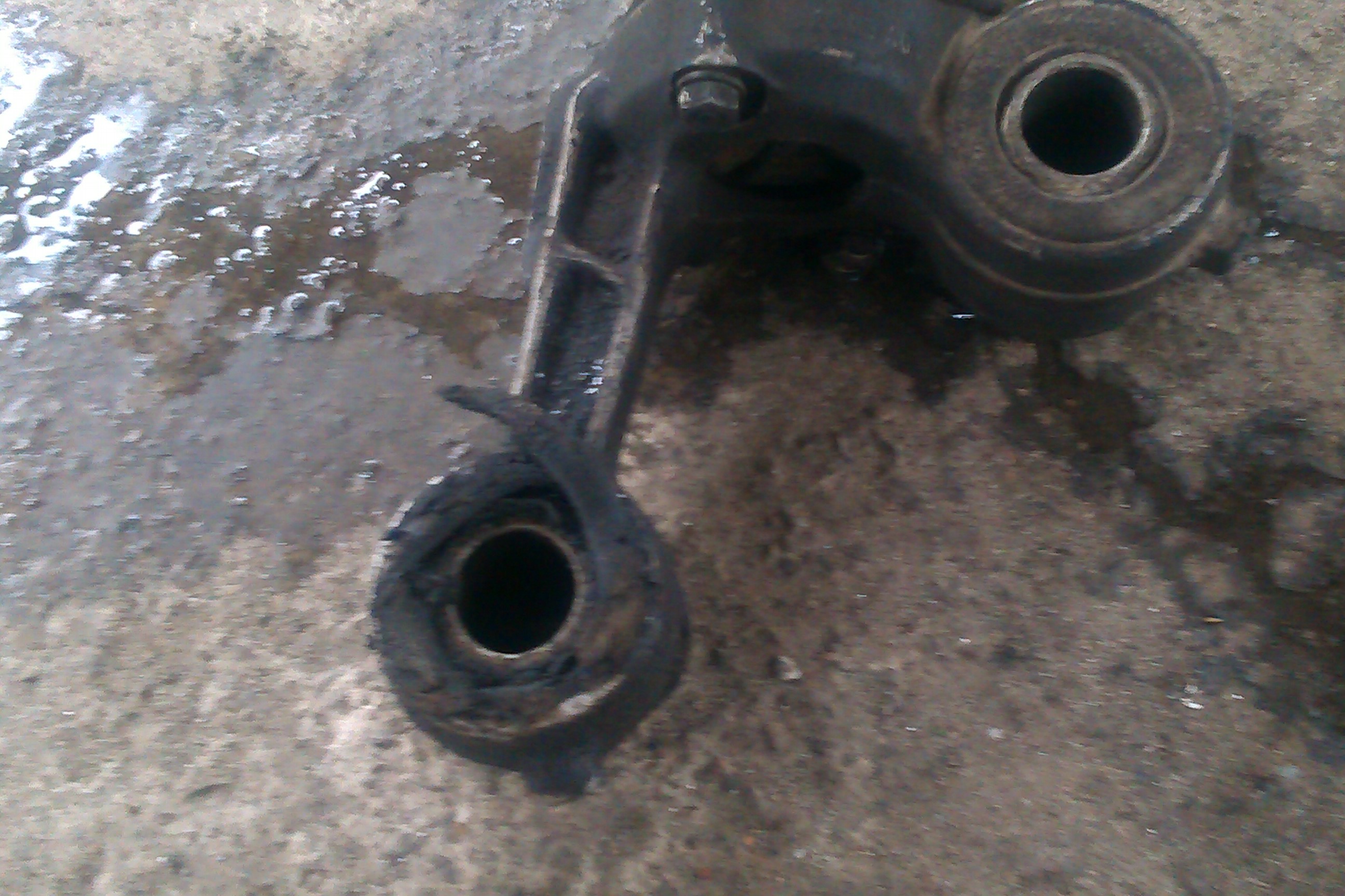

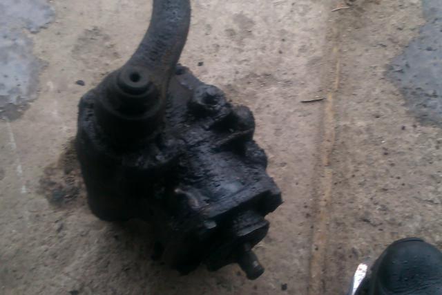

Отправлено 13 April 2014 - 20:39
Вобщем заменил редуктор.
На картинках видно на что оно там все было похоже.
Единственно что печалит стук не ушел, даже не представляю что там еще может стучать.
Подскажите может рулевой амортизатор издавать глухие звуки?
И как можно проверить нижние шаровые?
Спасибо.

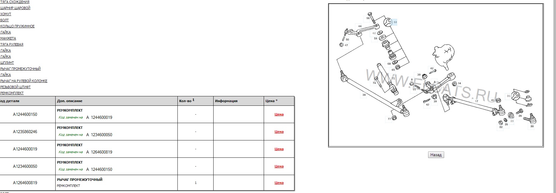

Ну так раз говорят рулевой значит так и есть :redface: ремкомплект маятника или наконечники, если по ямам едешь и руль с рук выпрыгивает
