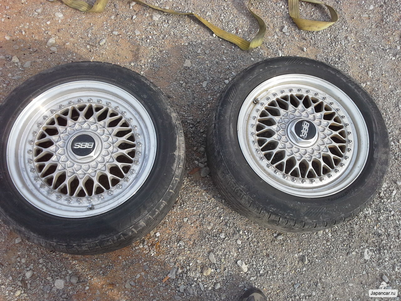

16x8 et15 5x112, как такой размер под 215 55 резину?

5/112-16*8 резина215 встанет самое то на коробке показана разболтовка на мерс и бмв

итак, остановил свой выбор на 16x8 et15 5x112 под 215 резину, надеюсь всё встанет ровно без проставок

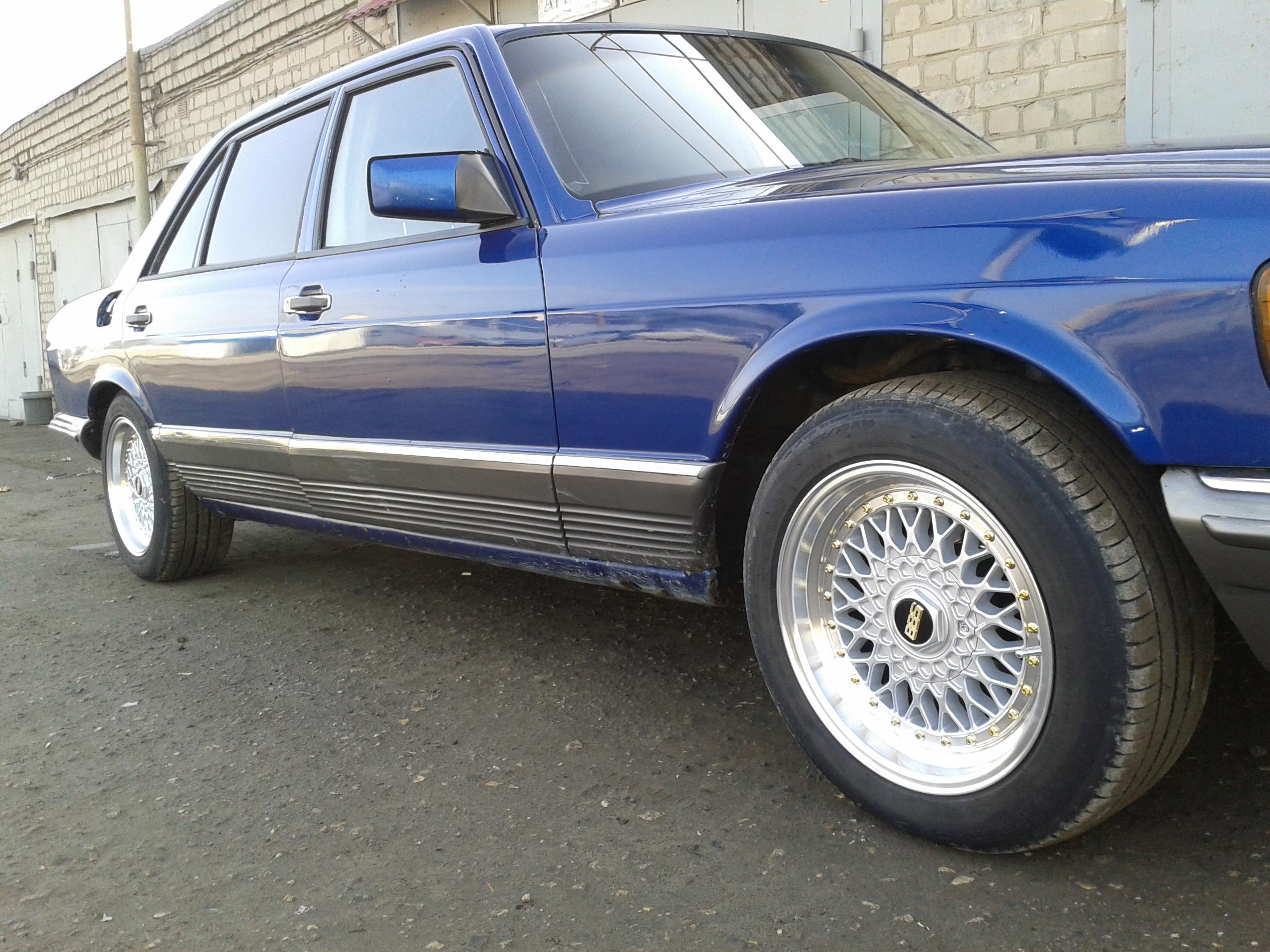

Отправлено 18 April 2014 - 12:36
дождался :cool:
всё встало, но резину прям просит 225))

дождался :cool:
Ясно-понятно, что просится...)))
8J R16H2 по бумажке МБ ( http://www.oldmerin....h...0&start=760 ) пост 766:
205/55
