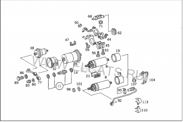

Питание 12 В на бензонасос доходит. Под сидением проверял на клемах, и сам подавал 12В на насос - молчит сволочь.
Еще, на 3х литровом стоит два насоса или один? И как они подключены последовательно или параллельно?

бк тут не причем ....насосов бывает два .бывает один ...сними крышку (под днищем) и там померь ...или сопротивление насосов ...на счет фишки странно ..для 102 103 редкая штука - провода толстые ? может это датчик абс был ....Питание 12 В на бензонасос доходит. Под сидением проверял на клемах, и сам подавал 12В на насос - молчит сволочь.

Да провода толстые. Рядом две фишки одна абс а другая асд! Сам менял редуктор и цеплялся к тем вишкам.
Есть еще одна очень толстая, как сказал парень с разборки (он точно знает!) это провода на насос или насосы.
Мы когда чистили с отцом топливную винсом - подключались к насосу и всего в этой сетке было 3 детали - это насос, фильтр и ресивер, (кажется так). Екзист выдает всего один насос.

у тебя должно быть 2 насоса, и кстати как ты подключал бк 06??? если то как ты написал в первом посте то это не верно - так он работать не будет... там 3 провода - черный (минус) во вторую дырку колодки, желтый в 3 дырку, а красный на плюс(желательно от зажигания), а то как ты подключил хз, может мозги закипели? попробуй отключи и ключ поверни, будет жужать насос? да и вроде фишек до насосов не будет в салоне, скорее всего ты перепутал, попробуй еще поставить перемычку в реле бензонасоса, чтоб наверняка знать
