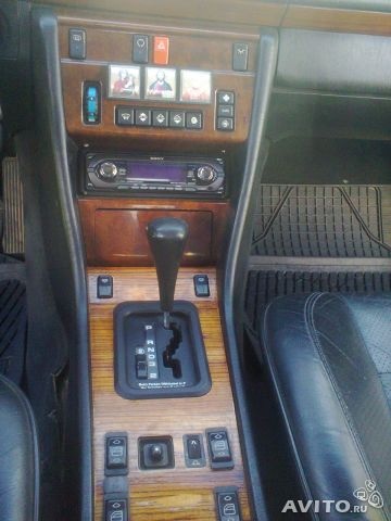

Ситуация по кнопкам такая
как быть посоветуйте
Машина 92г без блока комфорта
Дерево акпп стояло Зебрано с кнопками старого образца
С низу папа мама
Поставил дерево орех старые кнопки не подходят
Нужны те которые защелкиваются с низу с фишками
Как быть ?
Поставить блок комфорта вместе со всей проводкой
Но это съем торпеды или тупо перепоять если это возможно

Окончательно запутался в советах
Картина вырисовываемая следующая
Стеклоподемники не родные
Кнопки не родные
Надо поставить такие кнопки как на фото
Две передние кнопки обогрева сидений втали отлично и работают
Деревяшка новая орех уже под них стоит Зебрано с фото в помойке
Джостик зеркал работает
Посколько все не оригинал может можно обойтись без блока комфорта
Купить кнопки с фишками и паять???

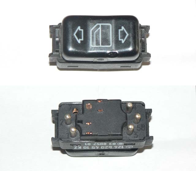

ИМХО, лучше повозиться и сделать через блок комфорта. У нас в Белке кнопка под блок комфорта стоит 5$, а силовая, как вам надо, 25$ и их фиг найдешь. Думаю, в Москве ситуация аналогичная. За эти деньги (ну почти) можно купить проводку с блоком. К тому же блок комфорта имеет неоспоримые плюсы: кнопками коммутируются мизерные токи, что существенно увеличивает их ресурс, появляется режим автоматического опускания передних стекол, возможность сделать дожим стекол без насилия над моторами подъемников. Если уж совсем не хочется возиться, то кнопки, показанные на рисунке подключать нужно так:
1 - к мотору
2 - к мотору
3 - +12В
4 - масса
58 - к подсветке
