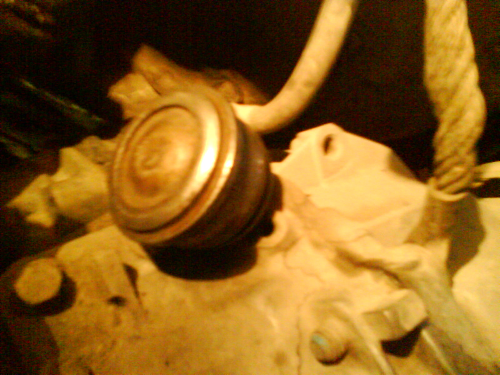

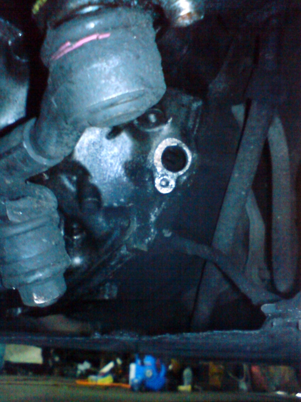

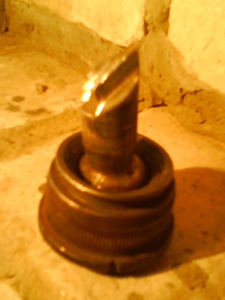

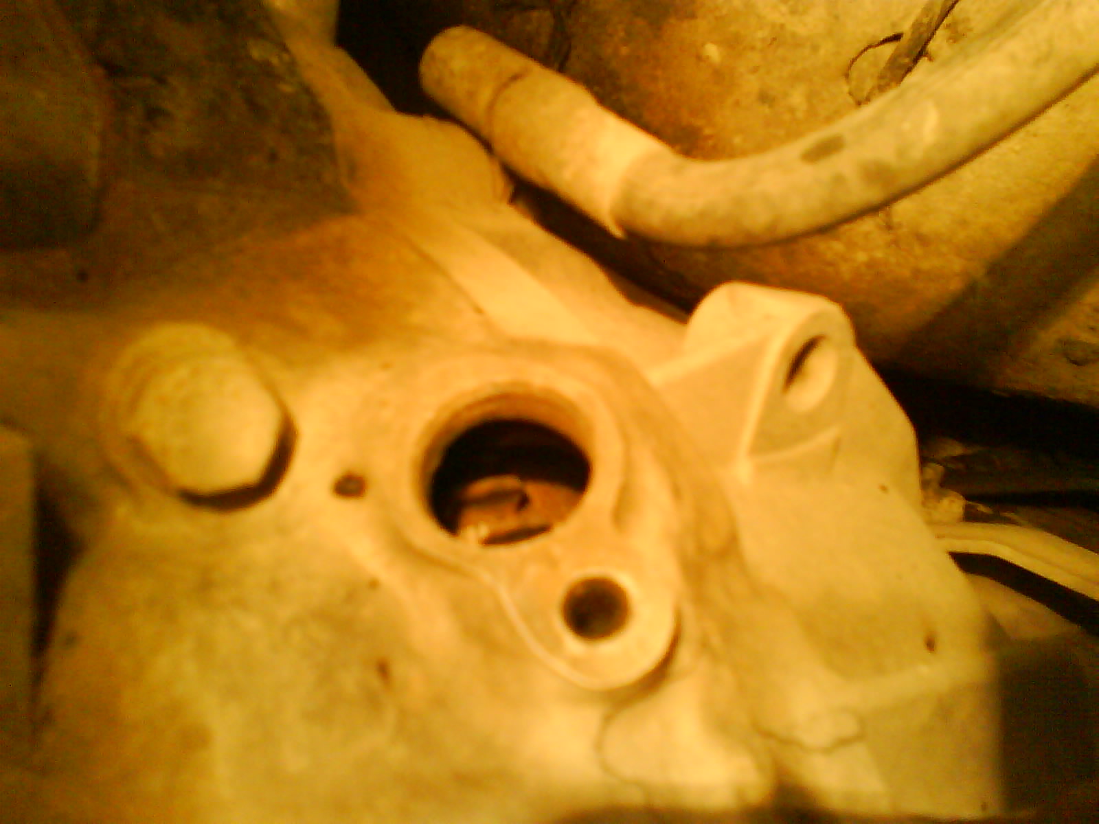

Отправлено 14 March 2014 - 18:06
отверстие под датчик
старая шаровая
есть готовые или в окошко закрытое пластиковой заглушкой (на поддоне), или вместо стартера
Сообщение отредактировал Демьян: 14 March 2014 - 18:07
#6 ОФФЛАЙН   мытарь
мытарь
  • Cообщений: 38
  • Город:Ленинградская область
    W 124 230 1986
Отправлено 15 March 2014 - 00:54
Спасибо, Помогло
