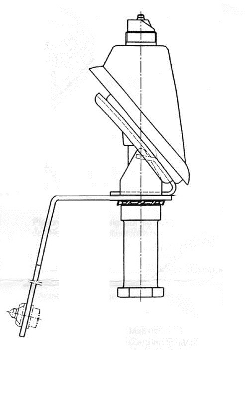

Подскажите пожалуйста номер крепежа (и картинку , если можно) оригинальной антенны Катерен для телефона - не сборная.
или может у кого есть чертёж как этот кронштейн сделать?

у кого установлена такая антенна - можете изнутри сфоткать как крепится? А может и номерок разглядите....никто не знает что-ль?

на 1 и 4 фото отлично видно крепеж, это желтая жестнянка, на 4 фото с черной пласиковой накладкой.
отдельно врядли продается, не уверен, но скорее всего только с полным основанием антены.
по сути антена привинчивается к крылу, для этого изнутри крыла она стянгивается через шайбу- это и есть эта желтая жестянка, выгнутая по форме крыла. смысл весь в тмо, что гайка затягивается не напряму прижимая эту "шайбу!, а через сминаемую антивандальную часть, а имено у желтой жестянки есть отросток с дыркой под резьбу антены. отросток на фото виден внутри дырки "шайбы".
отросток загнут так, чтобы болт резба антены проходила сквозь и "шайб" и отросток. таким образам привинчивая антену шайба упирается не в саму шайбу, а в отросток. а если антену начинают ломать, то просто еще больше загибают отросток с шайбой, и крыло сотается целое

а как на счёт фото № 3 и 7 - на седане наверняка тоже должна быть такая железяка-кронштейн - иначе антивандальная штука не так сильно поможет ... - основной интерес как раз к кронштейну этому - или на седане без него ? что-нибудь типа такого(под номером 100), только под ранее описаную базу A1248206375

на седане нет такого.
на саре получается, что антивандальность основана на прямо обратном эфекте- усиленнго прикручивания антены, только не к крылу, а к лонжерону, который оторвать явно не удасться. а на седане антена отломается, те "отогнется", но крыло сохранится.

а может сделать что-нибудь типа такого(под номером 100), только под ранее описаную базу A1248206375 и прикрутить к боковине возле крыла...на седане нет такого.

например что-нибудь примерно такое:а может сделать что-нибудь типа такого(под номером 100), только под ранее описаную базу A1248206375 и прикрутить к боковине возле крыла...

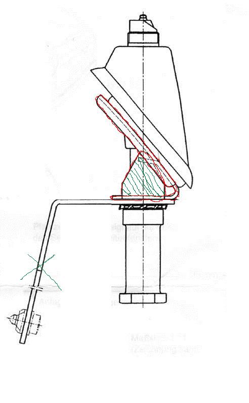

мне вариант со сминанием болше нравится, я думаю ноборот заменит на пласитковую шайбу, чтобы она ломалась с треском и гавнюк довольный бросил бы антену
так у тебя есть готовый чертеж! красный - тот самый кронштейн, на нем я зеленым отметил упоры, которые не дают кронштену сгибаться бесконечно, в московской действительности я их сразу отпилил.
то что перечеркнуто, такой детали нет, если ты ее хочешь, то наверно получится аналог сарая, но имхо это только разозлит гавнюка
