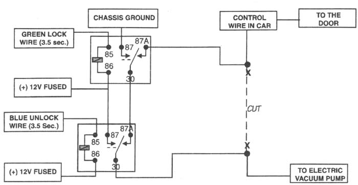

На ЦЗ идет сигнал от двери , снимаешь с активатора двери разъем, по другому ни как , а то сгорит насос. и от релюх два провода на скрутку к сигнальному от двери или багажника ,релюхи по переменно будут давать сигнал . Я тут пытался подробно объяснить.

разрывать надо СИНИЙ провод, выходит из водительской двери и идет в коробе у левого порога. тем было много, поиск используй

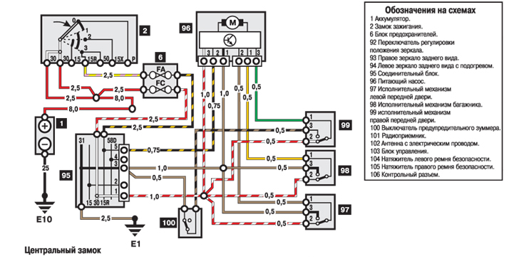

Чего то непонятно что тут пишут... бред какой то...
У ЦЗ 3 независимых провода управления, от двух дверей и багажника...
Управление компрессором осуществляется подачей либо плюса, либо минуса на один и тот же провод...
Курим схемы и соединяем:
Это моё мнение и я его разделяю...
#10
Отправлено 16 March 2014 - 13:51
на этой схеме водительский-зеленый, но у меня синий...
