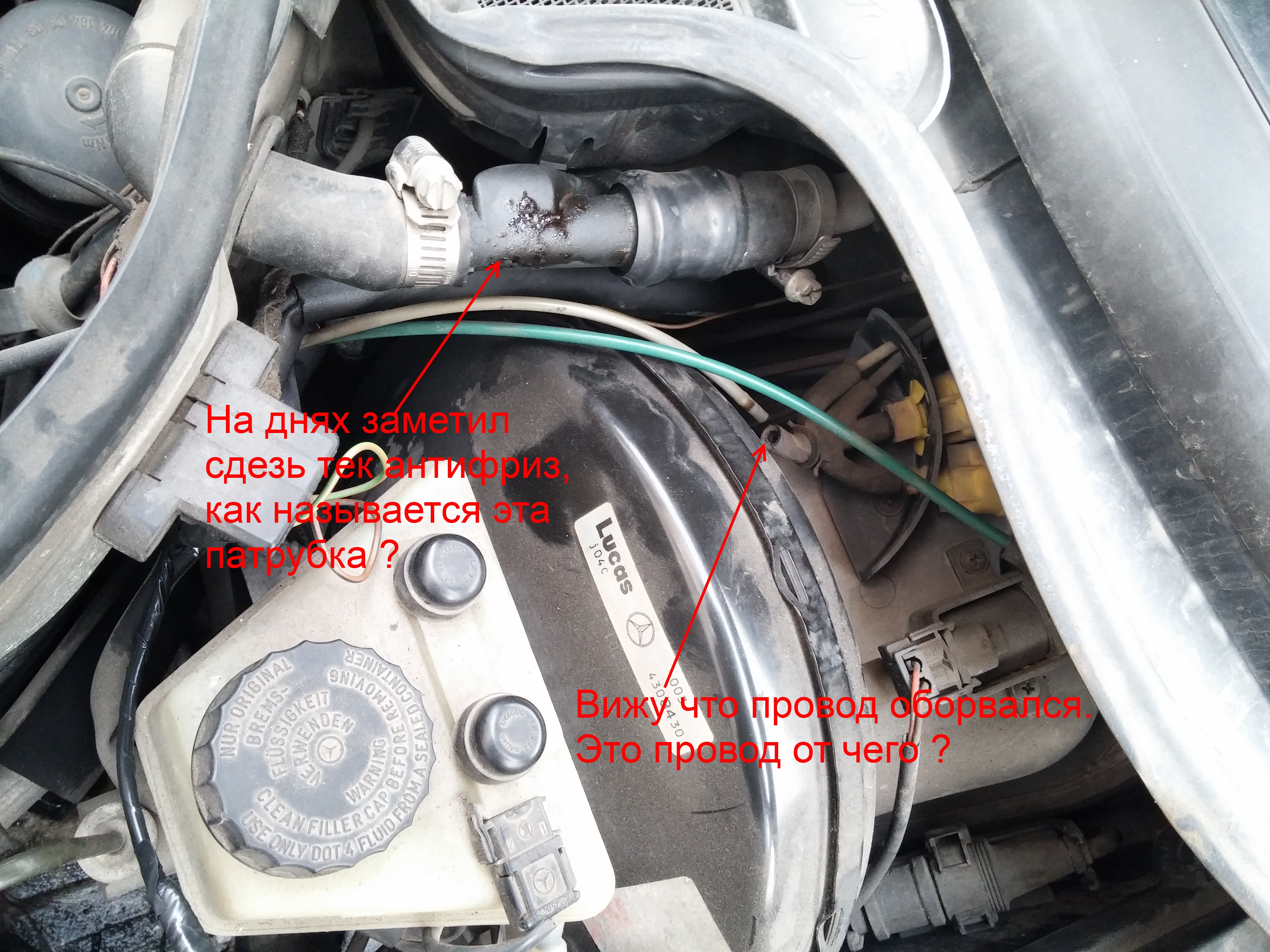

-Сегодня заметил ближе к лобовому провод оторванный, не знаю от чего он и для чего. И течет рядом из одной патрубки антифриз. Не знаю как именно называется данная патрубка прошу дать названия хочу заменить. Я фото прикрепил.

Это не провод, а вакумная трубка, засунь белую тонкую трубку в резиновый разветвитель , патрубок идет на печку .

Это патрубок с блока на печку (сделано колхоз дальше некуда

Трубку засунуть на место а тройник нужно менять но только на новый и стоит он 1200 рубликов у нас.
