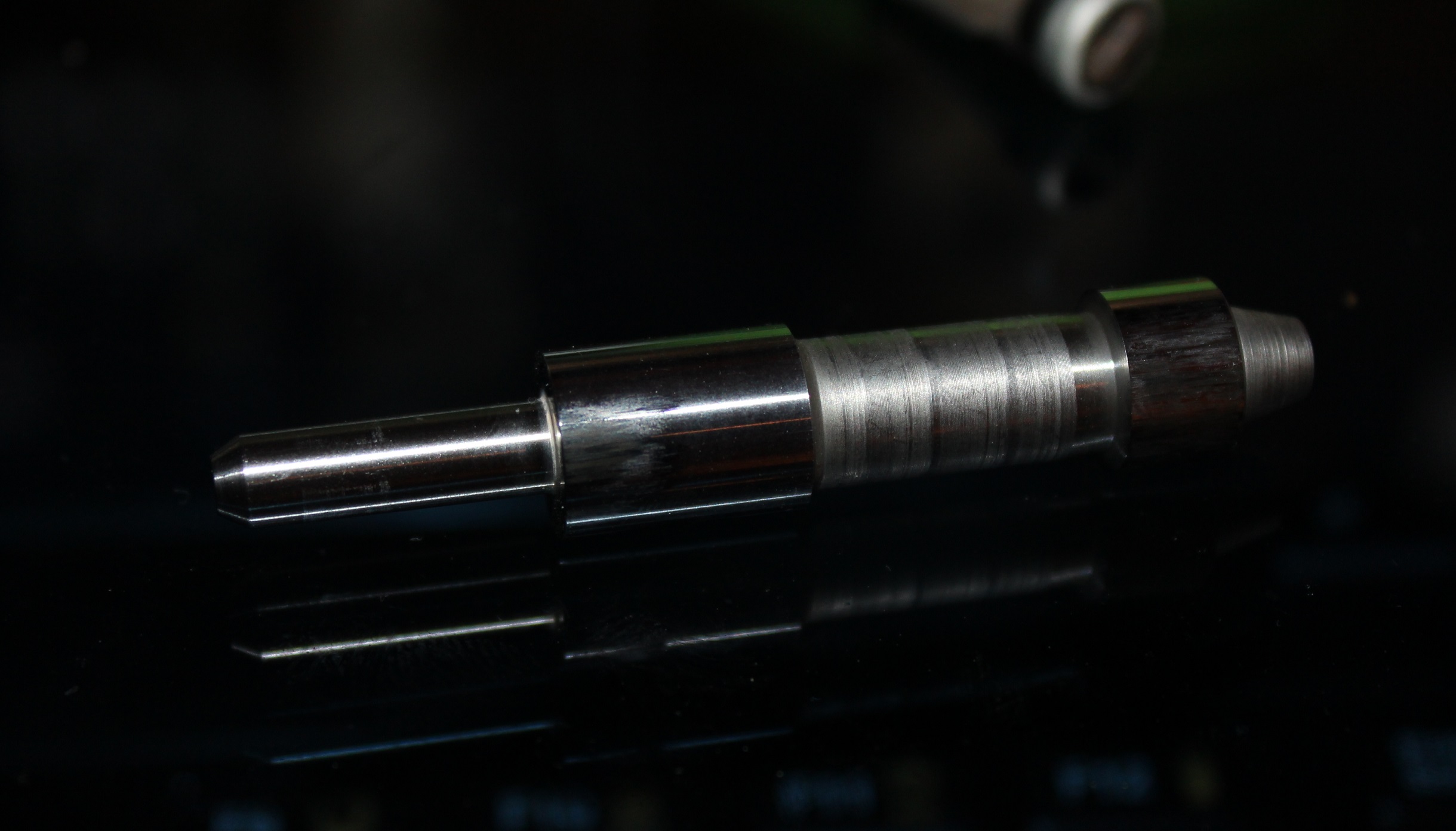

Несколько вопросов к знатокам, я свой первый опытный дозатор разобрал еще до это инструкции, положение рег. винтов не записал, вопрос какого их стандартное значение заглубление должно быть?

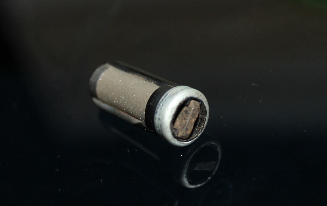

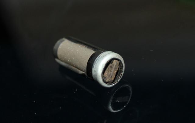

Еще я достал магнитную ловушку и постучал ею по столу, я в шоке был сколько оттуда высыпалось какого то золота с ржавой пылью, жаль не заснял это, хотя в остальном дозатор был довольно чист, кстати магнитная ловушка очень просто достаётся с помощью пинцета который пролазит через отверстие для пусковой форсунки, что ровно напротив ловушки, вставив пинцет достаточно сжать и провернуть влево/вправа, спустя некоторое время, её можно спокойно вынуть! .
НУ и на последок, считается ли такой плунжер изношенным? эти потёртости совсем не ощущаются тактильно!
