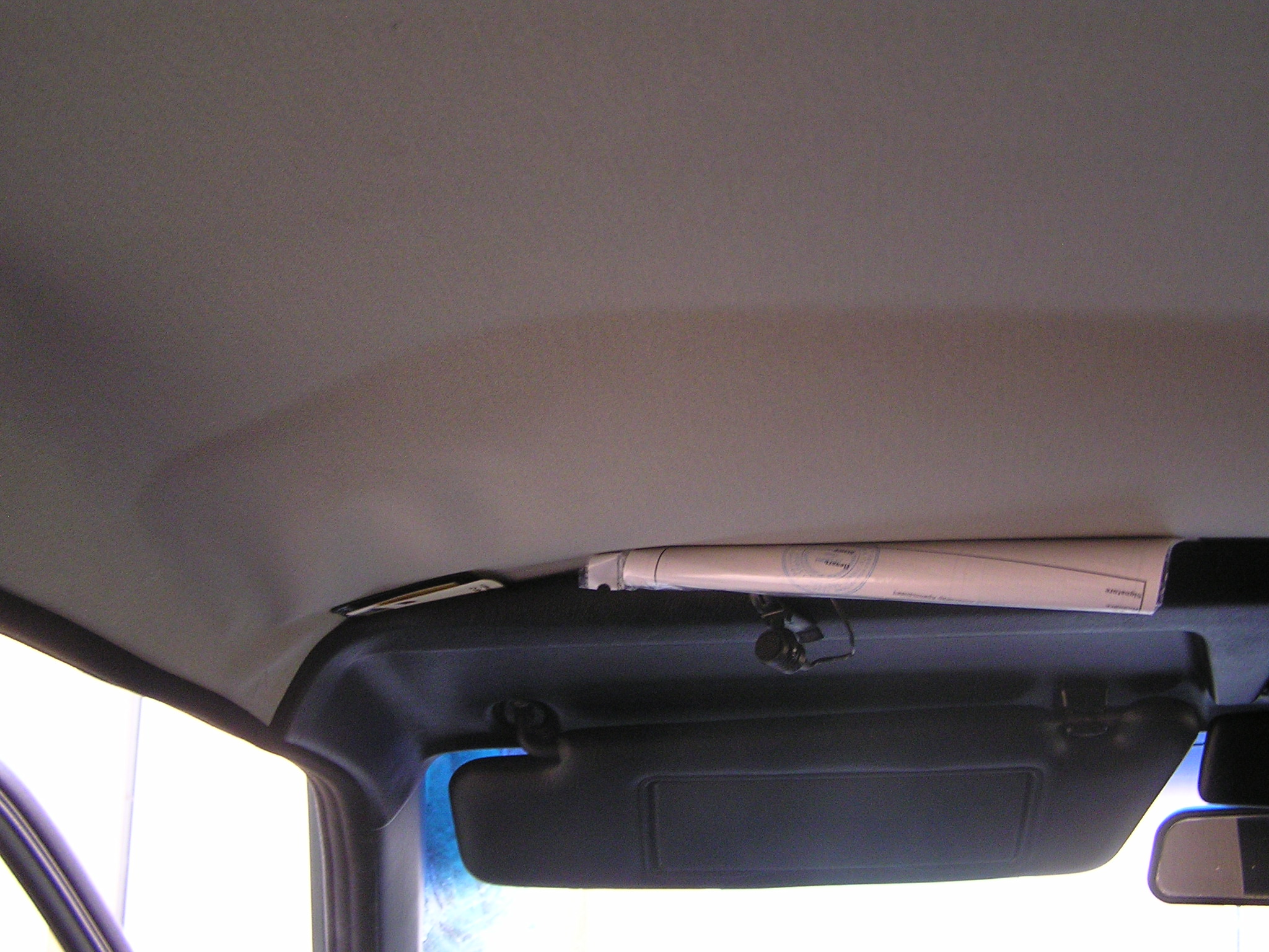

Вот такая ситуация
чем приклеить, кто имеет опыт ?

Давно была такая же проблема после оттирания химией образовались пузыри , загнали в шприц гелевый клей и потихоньку вводили через иголку клей разглаживая пластиковым шпателем , долго и нудно все это, приклеилось , но качество получилось не очень .

снимай обивку и клей, без люка делов минут на сорок

и? баллончик клея в аэрозоли и час времени, дольше в магазин за клеем ехать :mrgreen: . Побрызгал, подождал пока подсохнет, прикатал валиком. всех затрат уплей 500

Я конечно ща буду полит как тут пишут "коричневым маргарином" но мой совет такой Снимайте потолок (достаточно трудоемко , особенно с клипсами задних стоек) и относите в контору по перетяжке салона и за 4 -6 тыш руб будет вам счастье, только обивку удачную выбирете.
Разьясню, случилась та же хрень.
Все попытки проклеить переклеить привели к удручающему качеству потолка.
ПОтаму как между обивкой и основой существует слой поролона (специального) восстановить его невозможно.
Первый опыт соскреб паролон и наклеил старую обивку непосредственно на основу.
Хе-ня какой свет не видывал.
Следующим этапом попробовал наклеить новую обивку купленную в магазе.
В общем то получилось. Но в салоне стало жарко или холодно в зависииости от времени года.
Отдал в обивку выбрал цвет и качество материала.
Мужики вычистили основу наклеили новый паролон и на него наклеили новую обивку.
Прошло два года - обивка как новая. Микроклимат в салоне как в термосе. чуть включена печь и в салоне тепло, кандер немного поработал и все в порядке летом.
Это не реклама обивочных контор это свершившийся факт.
Но самое главное не соглашайтесь на дешевый клей типа 88 платите за другой (какой не помню).
Параллельно со мной обивку других частей салона делал друган ему клеили 88 уже прошло два года а у него до сих пор в салоне 88 воняет.
