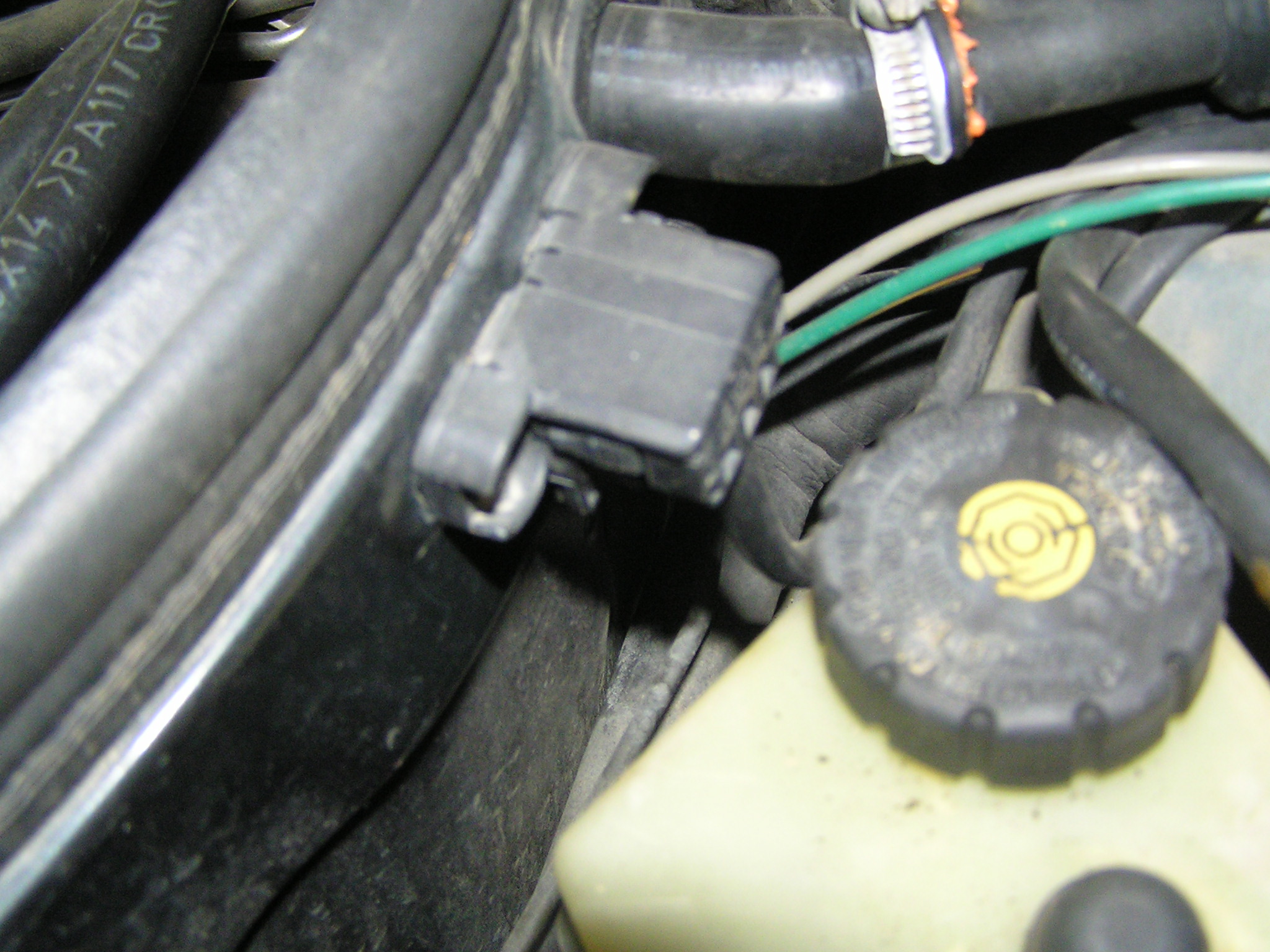

w124_230E_1987 WDB1240231A104391 Помогите пожалуйста где вобще искать провод на датчик давления масла .на приборке давления всегда зашкаливает решил проверить датчик он вроде под маслофильтром его нашел а вот провода к нему нету откуда он должен идти може фото какое есть откуда он вобще должен выходить

Из оболочки проводов идущих на стартёр,выходит этот провод...

Вот разъём, в нём провод на втягивающее стартера, провод на датчик давления масла и провод на датчик уровня масла в поддон.
