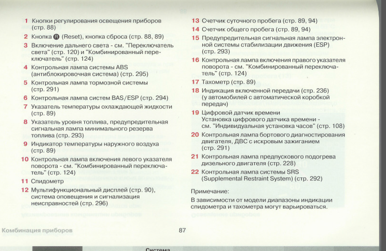

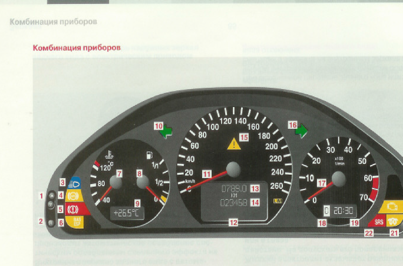

У меня вопрос есть ли на щитке лампочка охлажд. жидкости и омывающей жидкости, включаю зажигание таких лампочек нет . в правом нижнем углу горит только srs . или это должен комп показать .

ламп нет , вот книга по 210 , найдёшь много интересного
.... не лезет 62 мегабайта

Там всё на ассист возложено, как будет нужно долить он напишет COOLIANT LEWEL и нарисует бачёк омывателя, кастати если дотчик омывателя помер то на охлаждайку тоже бутет ругаться.
На картинках это рестайл, на до рейстале экранчик попроще функций поменьше:)
Сообщение отредактировал Denwer: 20 March 2014 - 22:43
