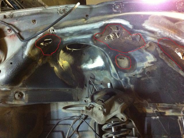

Друзья,
подскажите, ставить латки или менять всю арку колеса?
Чашка амортизатора целая, просто немного ржавчины было, но после очистки, метал остался толстый.
Хотелось бы конечно услышать мнение Константина Otis, Вы в таком случае рекомендуете отсверлить всю деталь и поменять на новую или б.у. или все же можно латать?
Кстати в шве чашки было немного ржавчины, что меня и пугает...
Если искать новую арку, то где?
Везде объявляют под 20 тысяч за правую оригинал...
Что делать с этой ржавчиной в швах под герметиком моторного щита? Чистить и травить Цинкарем внутри?
Спасибо,
Максим

латки, их есть куда ставить, темболее речь идет о номерном брызговике. в швах максимально зачистить пескоструем , закрасить , потом залить чемто вроде растстопом, на 10 лет будет нормально, и будет лучше, чем начать атм копать саомму.

имею ввиду,ч то надо оценить уровень ржи во щели, если там налет, то лучше ее зконсервировать, чем переделывать заводскую сборку, если там откровенные наплывы и труха, то кроме как отрывать и удалать придумать нечего...
по вопросу "как может повлечь проблемы" - ты в россии? это уже проблема, потому как если ты прав, тов сем на это пофиг, основной принцип - лотерея, может все будет ок, а может попадется придурошный эксперт, и не сделаешь ничего ваще.
Тут неоднократно меняли даже саму чашку, и даже был отзыв, что человек вкрячивал огромый мотор, для чего стенку ваще отрезал, и выиграл в лотерею - если ты везучий, то можешь попробовать, мое мнение- только при крайней необходимости, иначе даешь повод.

Можно аккуратно отсверлить, обработать соприкосающиеся поверхноти грунтом под сварку, приварить кусок от донора и тщательно обработать. Если стакан цел, также можно отпесочить, аккуратно поставить латки, сдевав все встык и ничего не будет видно. Все зависит от творческого подхода мастера.

А если обрезать ржавое место под латки, обрезать только тонкий металл или все потемневшие участки тоже?
Два варианта на фотках.

Где металл толстый и поверхностная ржа, можно и отпескоструить, а где значительно прогнило - отрезать. Самое главное правильно после обработать.

тогда менять, но когда вся арка труха, те по всей арке везде дольшие или иногда бывает равномерна вся в мелком сите. "заочно по фото" здесь не вся арка, а только одно место заменить, остальное выглдит как крепкий метал- это имеется ввиду.
и тоеже самое, срезать тонкий метал, раз остальное хорошее, в этом весь смысл. если он везде тонкий, то меять брызговик, но по фото не верится...
зачищай сначала грубо щеткой, потом очень хорошо очищает "пенный" зачистной круг нейлоновый. если есть раковины, то или пескоструй или травить... если мало раковин, то попытаться иголкой, но на 10 сдохнешь.
