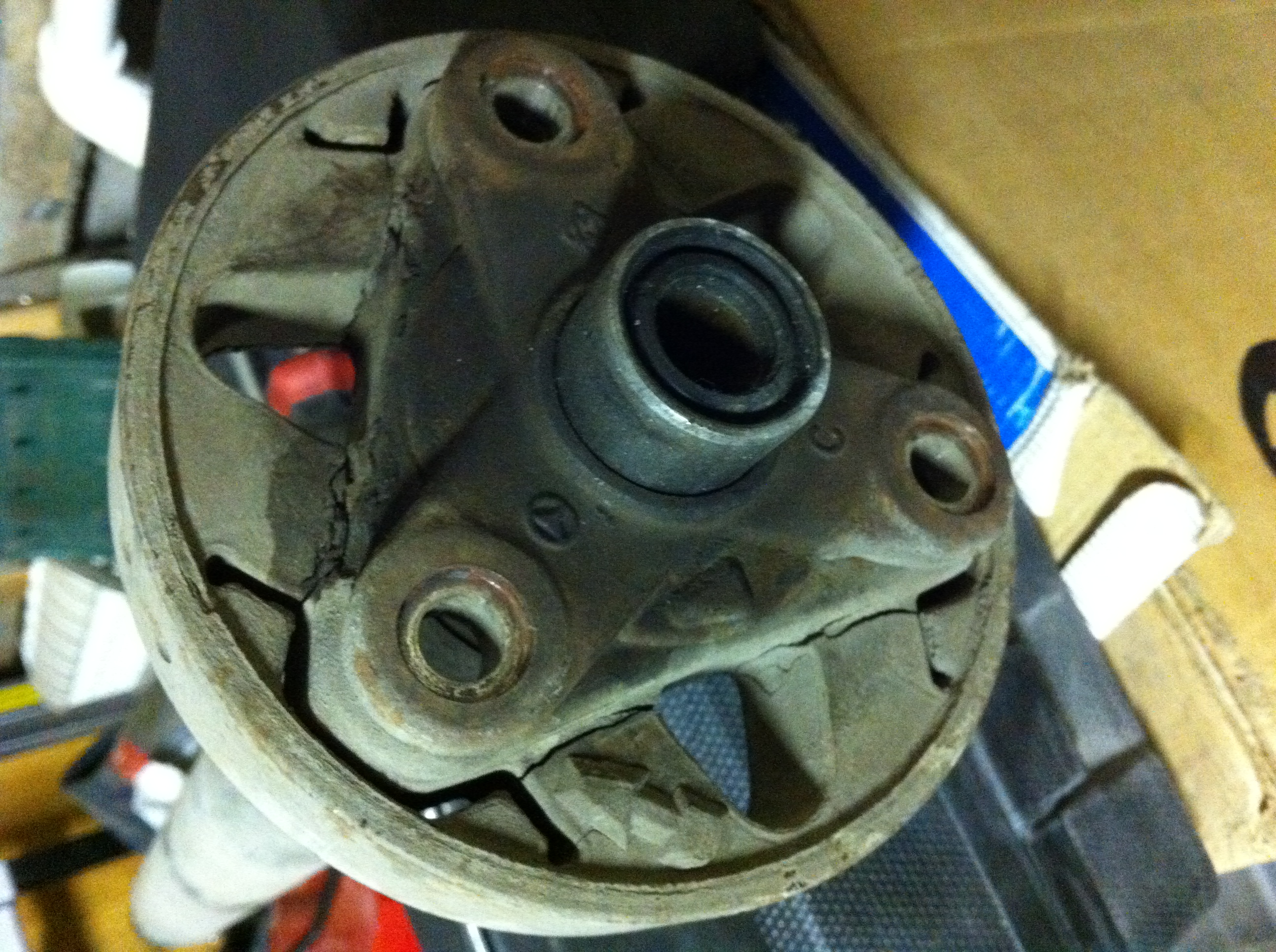

Друзья, подскажите,
как поменять напрессованный виброгаситель?
И второй вопрос - при снятии кардана разъединили две части и не пометили.
Как быть, везти в балансировку или и так сойдет? )

Ни разу не встречал НА ПРЕССОВАННЫЙ ??? Обычно просто снимается с кардана.

Может просто прикис от времени?

Так стоит же этот тройной хвостовик и его держит... Как хвостовик снять?
Я пробовал трехлапым съемником - шток уходит внутрь вала...

Ножиком резинку срежь, потом деревянным молоточком со стороны кардана по треугольной ванночке (которая останется после обрезки) постучии и она отвалиться. Закисло по трём направляющим втулкам под болты, а в центре кардана торчит не сам вал а направляющая втулка с сальником внутри- с ней поосторожней.
Половинки кардана имеют метки.

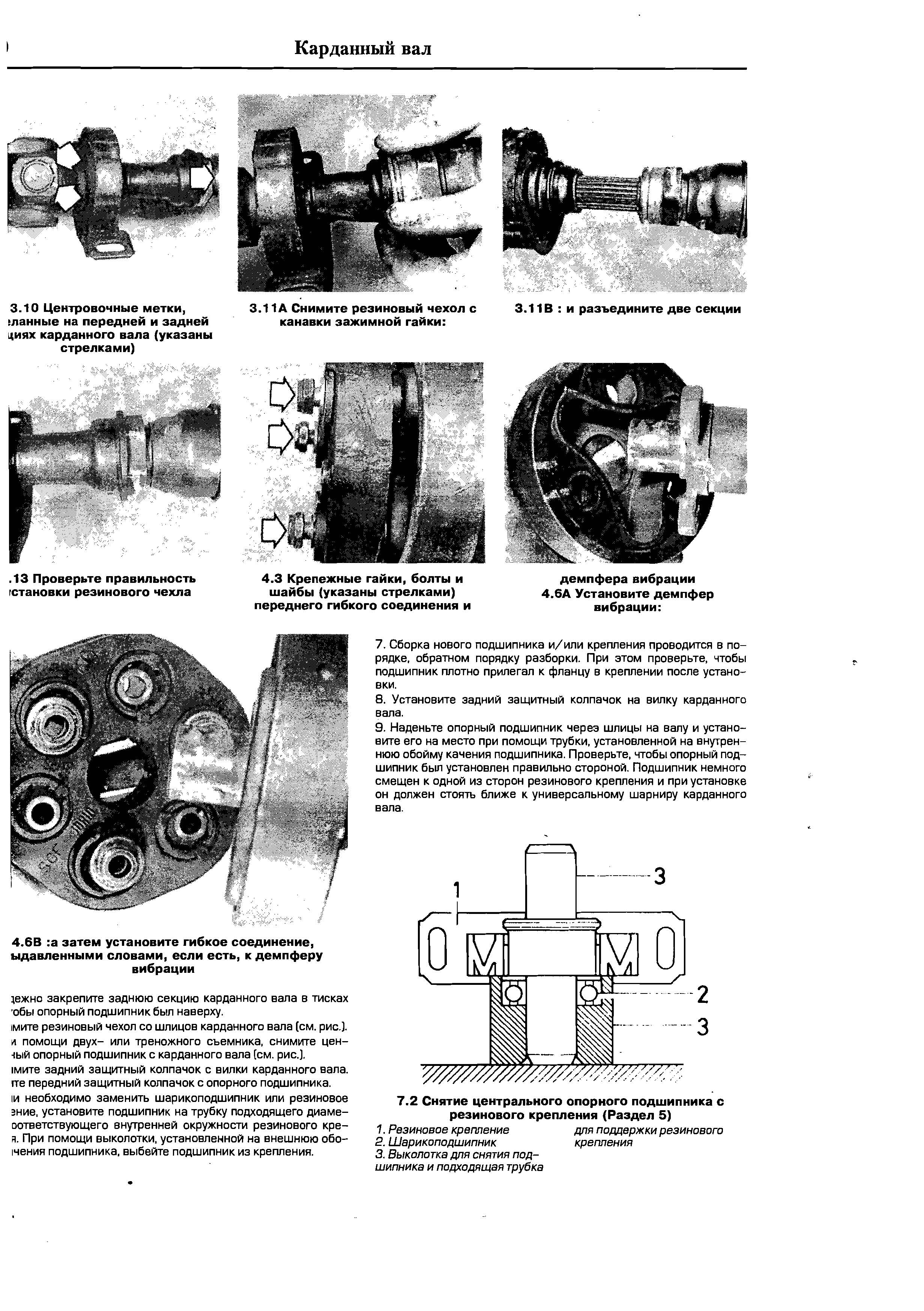

Кстати вот, на столе завалялась
Сообщение отредактировал Temruychanin: 20 March 2014 - 21:51

обычно муфту кардана не напресовывают - порсто каждая из 3-ёх лап имеет небольшую выемку - в которую вставляется выступающие на пару миллиметров втулки муфты - бывает что закисает от времени - обильно пролить ВДшкой и постучать или отжать. Судя по трещинам на муфте - её пора менять, тогда и стучать не жалко. А балансируется кардан - на стыке посередине в районе подвесного подшипника - на обоих частях кардана заводские метки - на одной металлический наплыв примерно 10 на 5 мм а на второй не помню - вроде 2 наплыва - надо смотреть мануал - например www.automn.ru - там вроде было
пардон - всё что написал годно под муфты с 6 и 8 отверстиями - а у Вас с 3-мя - такие не встречал ни разу...

И вот

Если реально не снимается- просто всю резину срежь и ставь без гасителя, так пол форума годами катается и ничего.

По фото видно же что втулки наглухо закисшие.

Дык, а положить на отверстие пластинку металлическую и в неё упирать съёмник?

с час насоветуете :mrgreen: тройной хвостовик это одно целое с карданом
оно вообще снимается в другую сторону :biggrin:

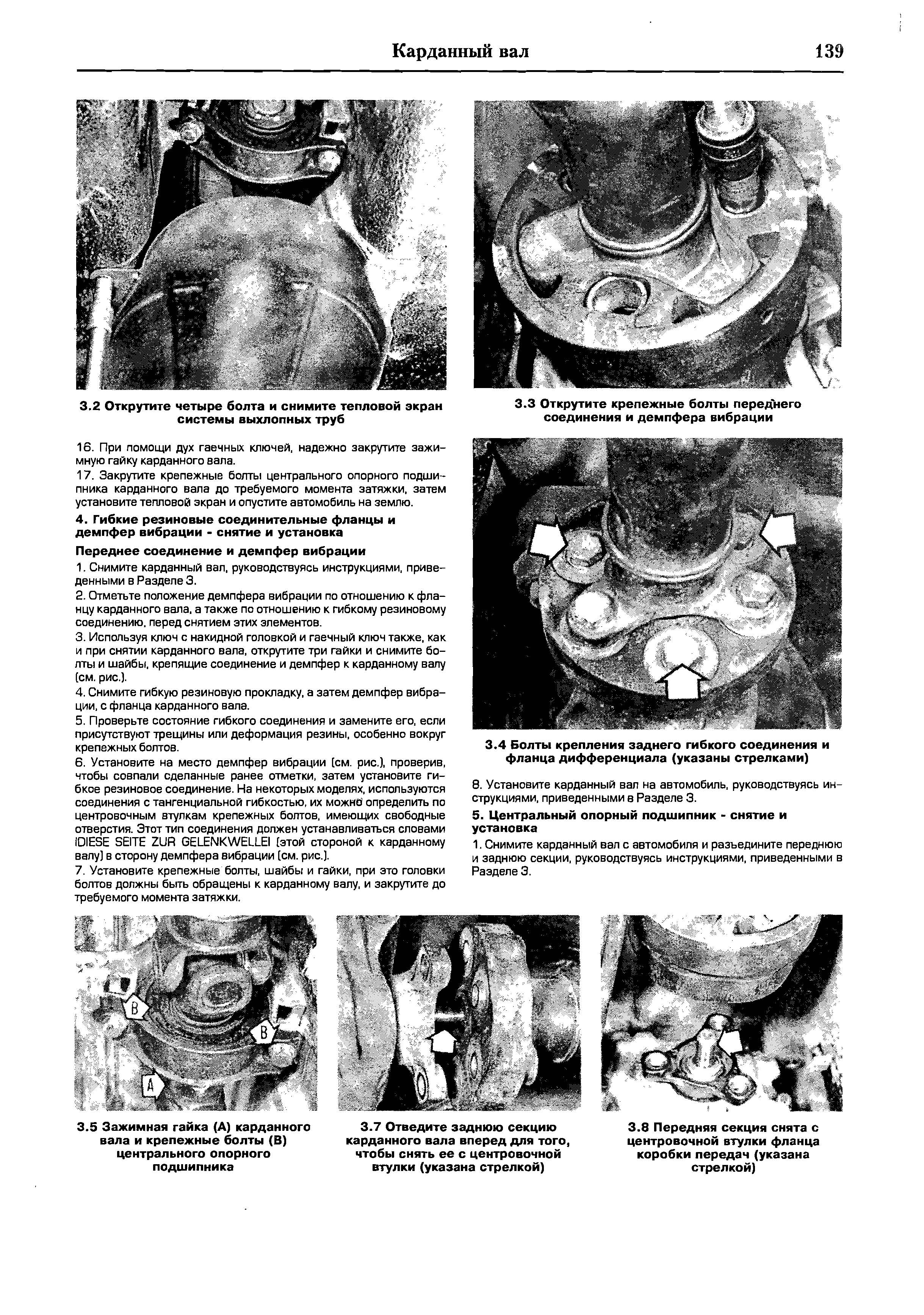

Можете подробно рассказать, как его снять?
Из книги не очень понятно...

Снимается в сторону подвесного. Пошатай ломиком, постучи молотком, должно отвалиться. Только не по лапам хвостовика стучи, а по самой муфте. Лапы хвостовика - одно целое с карданом.

Да что вы в самом деле! Сбивается этот балансир назад, в сторону подвесного. Ну, бывает прикисает чуток, бей смелее. Там шейка миллиметров 5, на которой он держится.

А балансировать надо заново кардан?
Я разобрал на две части и не пометил.
Есть все-таки оригинальные метки-наплыва на двух частях или только отдавать в балансировку теперь?

Есть , на одной стороне которая ближе к коробке две метки на другой одна ,при стыковке одна метка должна быть между двумя, 5 сообщение , картинка , левый верхний угол , как раз о метках.

Выше картинки и метки. Не читал видать :D
