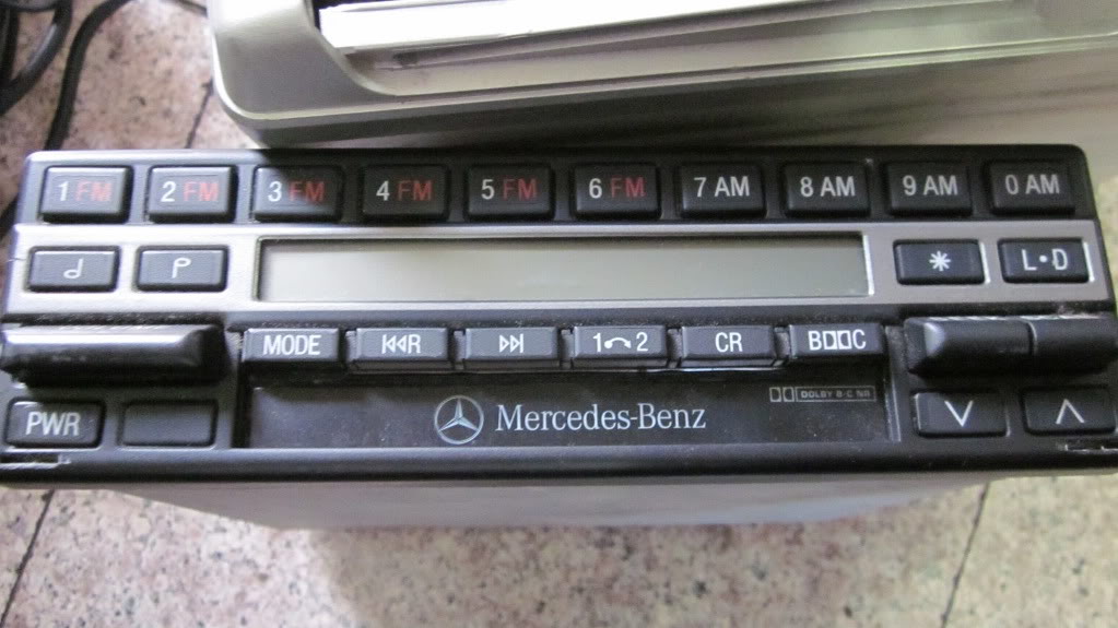

Подскажите,
купил магнитолу Becker GrandPrix, хочу поставить на 124 сарай 96 года. У меня 4 колонки - две задние в дверях, самая простая штатная музыка без усилителей и колонок в передних дверях.
В машине стояла китайская балалайка не работала - выкинул.
Вижу два штатных провода - левая колонка и правая колонка.
Эквалайзера (перевод звука вперед-назад) нет в центральной консоли.
Из моей магнитолы только два выхода, не 4 ))
Вопрос: Как подключены задние колонки?
Если параллельно, то сопротивление составит 2 Ом, так как каждая штатная колонка - 4 Ом.
Не сгорит ли мой GrandPrix, если я его подключу таким образом?
Если не найду схему - придется прозванивать и мерить сопротивление...

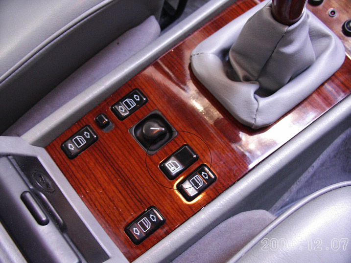

На картинке фотка моей центральной консоли... Там центральный замок вместо этого фидера.
Если нет фидера, а колонки в задних дверях есть - значит у меня стояла магнитола с 4-мя выходами.

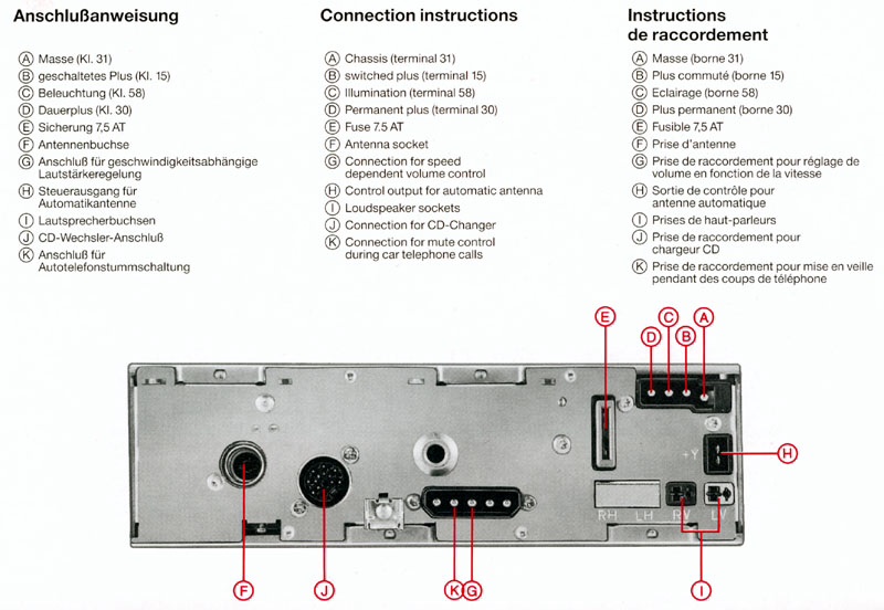

Дорогие форумчане,
Нужна распиновка вышеуказанного девайса или хотя бы фото разъёмов с проводкой
Ни где не могу найти схему подключения,
Помогите пожалуйста....

Немного другая магнитола, но думаю подключение такое же
